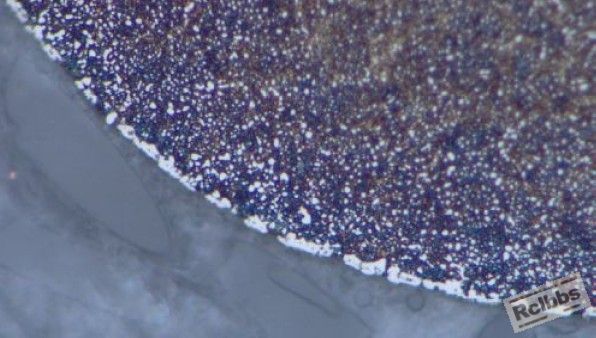

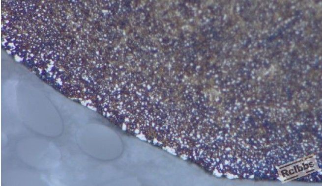

上图中表面白色的是自由铁素体吗?
本人认为自由铁素体是严重脱碳形成的,上图中表面碳化物有比心部多,既然没有脱碳也不可能形成自由铁素体,那么图中表面白色的是什么物质呢?

照片的像素可以大一些,这样看起来清楚些。从较小的照片上看到的边缘白色的物质,可能是不完全脱碳层。

已经是放大1000倍了。
用什么可以区分铁素体与碳化物?

像素与放大倍数不是一个概念。你上传的照片像素只有44.15KB,可能你把拍得照片压缩了再上传的。
区分铁素体与碳化物可以用打显微硬度来确认。

淬火是否有保护气?保护气露点是多少?如果保护气是分解氨或氢气,则表面应该是F;如果保护气中CO、CH4成分比较多则表面应该是碳化物;我看碳化物的可能性大些。

只有几个微米的大小,显微硬度也没法测。

可以用锋利的尖器做划痕试验。

保护气是氮甲醇丙烷,碳势0.7

如果整个周边都有这种现象,我感觉可以确认是脱碳!铁素体不可能只是沿周边还这么有规律的分布吧!

产品已发到客户手上,客户说表面有自由铁素体,而且客户有标准规定表面不得有自由铁素体。
如果这个是铁素体,那么淬火时需提高碳势;如果这个是碳化物,那么淬火时碳势太高了;完全不同的二个结论。

只是少数部位有这种现象。

看金相组织基体含碳量在1.0%左右,为什么碳势设定0.7?难道产品表面要求表面含碳量0.7%吗?我想不是吧,建议楼主先用定碳片做下炉内碳势,很有可能是碳势偏高造成的,表面可以认定是碳化物。至于用户分析是F,F比较软,样品用设备无法检测,只能建议用户用40~50HRC的挫刀在表面挫检,如果产品表面有损耗证明是F,如果没有损耗用户说是铁素体是无理论依据的,楼主也试一试吧。。

看基体组织含碳量在1.0%左右,没有必要用渗碳工艺来热处理,氮甲醇完全可以保证表面不脱碳呀。难道产品有特殊要求吗?

我感觉是外表层是脱碳,次表层是碳化物

表面白色的组织深度只有几微米,如果是铁素体,用什么方法可以得到?从理论上有点说不通。

我认为是碳化物。-----------------------------------------

假如脱碳的话应该能看出铁素体晶界的。。

楼主有没有再看一下同批的其他产品呢?如果热处理前工件上带水表面是会出现铁素体的。楼主可以看一下出现的位置,同批产品出现这种现象的频次……

表面白色的一层就是简单的脱碳,轴承是不允许的

用其他试剂腐蚀一下啊~
苦味酸醇液: 苦味酸4 g, 100 mL 乙醇( 95% ) 或甲醇
(95%)
最大程度地显示珠光体、球状碳化物和贝氏体组织细节;显示马氏体中未溶碳化
物粒子;因色彩区分铁素体、马氏体和大块碳化物;区分贝氏体和细珠光体;显示
低碳钢晶界上的碳化物粒子,补加015~1 mL的氯化苄基·二甲基·烷基铵湿润
