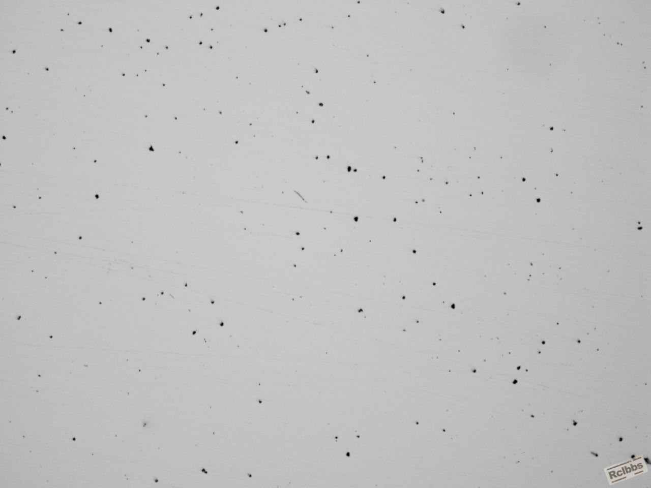

45号钢,200#、400#、800#砂纸膜,再2um金刚石抛光膏抛,最后就图示这样,又用400#、800#砂纸重复了一遍稍有改观,继续2um金刚石抛光膏又抛了一遍还是不行啊,问题出在哪呢?
明场100倍
明场100倍
明场100倍
暗场100倍
暗场100倍
暗场100倍
发表于 2011-11-15 15:17:10 | 显示全部楼层
用4%的硝酸酒精轻微的侵蚀一下,看是凹坑还是夹杂物?
发表于 2011-11-15 15:28:22 | 显示全部楼层
抛光太久容易产生这种小凹坑,要重新打磨再抛
发表于 2011-11-15 15:37:24 | 显示全部楼层
磨样品后,用清水、无水乙醇清洗样品表面了吗?用水冲洗的同时用清洁的脱脂棉清除样品表面异物。按此操作试一下。

发表于 2011-11-15 15:42:49 | 显示全部楼层
磨平——抛光——水冲洗——酒精冲洗——硝酸酒精腐蚀——酒精冲洗——吹干
就ok

发表于 2011-11-15 15:54:23 | 显示全部楼层
同意3楼说法,重新打磨再抛试试!有时试样就是这样,越是抛时间长了反而越不干净,也许放下,下午或是明天再做就没事了。不要急于求成啊!

发表于 2011-11-15 16:06:06 | 显示全部楼层
是不是有夹杂或者是缩孔之类的

 楼主| 发表于 2011-11-15 16:26:19 | 显示全部楼层
肯定不是夹杂,暗场能证明吧。可能是3楼说法,抛的时间太长了?但是不明白2um的金刚石能抛出将近10um的坑
发表于 2011-11-15 20:16:57 | 显示全部楼层
是抛光时粘上的杂质么

发表于 2011-11-15 20:22:07 | 显示全部楼层
试样取的是那个方向
发表于 2011-11-15 22:51:44 | 显示全部楼层
五楼的顺序很对,冲洗时用脱脂棉擦拭,抛光时间不要太长,就ok了

发表于 2011-11-16 08:04:08 | 显示全部楼层
看着貌似是抛光抛过了……

发表于 2011-11-16 09:45:43 | 显示全部楼层
暗场下亮点,氧化夹杂就排除了。这是抛光时带进来的。可能的原因:抛光时加水太多,抛的时间长,有了麻坑。2:抛光布上有外来硬颗粒,(把布用热水洗洗,盘冲冲净) 3:你磨过试样后手和试样在水上冲过了吗?要冲过后才能去抛,手和样都要冲下。
如果没有这些小黑点,楼主样做的很好呀,一点划痕都没有。
发表于 2011-11-27 10:10:22 | 显示全部楼层
抛光前将抛光机上的抛光布用清水清洗干净

发表于 2011-11-27 20:14:22 | 显示全部楼层
抛光时间可能久了,从新粗抛。
