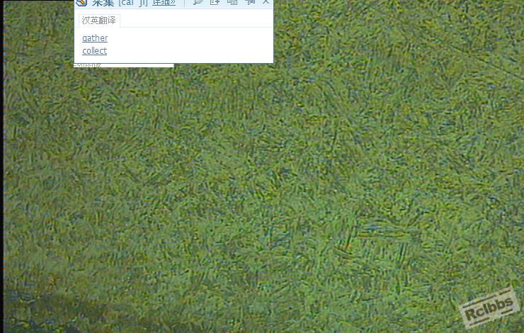

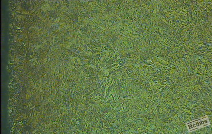

2.JPG 1.JPG 请大家帮忙看看这颗钢球局部组织不好和局部表面硬度不好,,,淬火时表面有大量水滴

组织照片不清楚,
似乎可以看到有脱碳!
发表于 2011-11-16 15:06:36 | 显示全部楼层
楼主的材料看表面有脱碳层,还有心部组织觉得不良嘛,有过热嫌疑,看到的是针状马氏体,碳化物颗粒似乎溶解了,不知热处理工艺是怎样的,是否能说明一下
发表于 2011-11-16 15:20:02 | 显示全部楼层
1,表层明显脱碳,检查硬度不知深磨没有。2,这是什么材料?如果是GCr15得到了针状马氏体,那么硬度应该比板条马氏体更高,而不会降到52,看一下火花是不是混料了。

脱贫碳,我今天也检测到了这样的钢球呵呵。
我想看一下你的芯部组织如何?

心部组织正常,,,就是表面硬度偏低,,金相后发现有低碳马氏体

这里面的组织是马氏体还是贝氏体呀,,,硬度只有52HRC呀,,,850油淬的
发表于 2011-11-21 17:36:51 | 显示全部楼层
看不太清楚,如果是针状马氏体的话,组织有点超级了,可能是过热了
