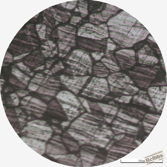

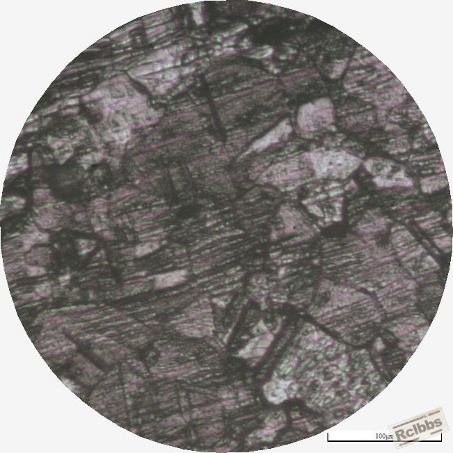

    我公司的生产的设备用的是0CR18NI9的7毫米厚的板材,小部分用户在使用中发现出现裂纹。经宏观检查发现裂纹均在焊口附近出现,不知道什么原因。做了两个金相请各位老师帮忙看看(效果不太理想)
第一个图片是焊口附近的
第二个图片是钢板的其他位置

             是200倍的金像图片

我怎么觉得焊口附近反而金相好些呢

我建议你拍摄照片的时候把热影响区 和焊缝区拍摄出来  感觉你的第二张照片拍的不好或者样品表面比较脏
发表于 2011-11-17 21:28:06 | 显示全部楼层
看楼主的图片
第一张 晶界比较粗,感觉像生成其他组织。影响强度。可以具体放大看看
