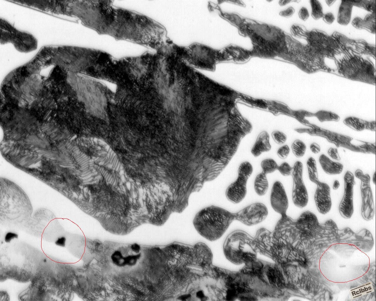

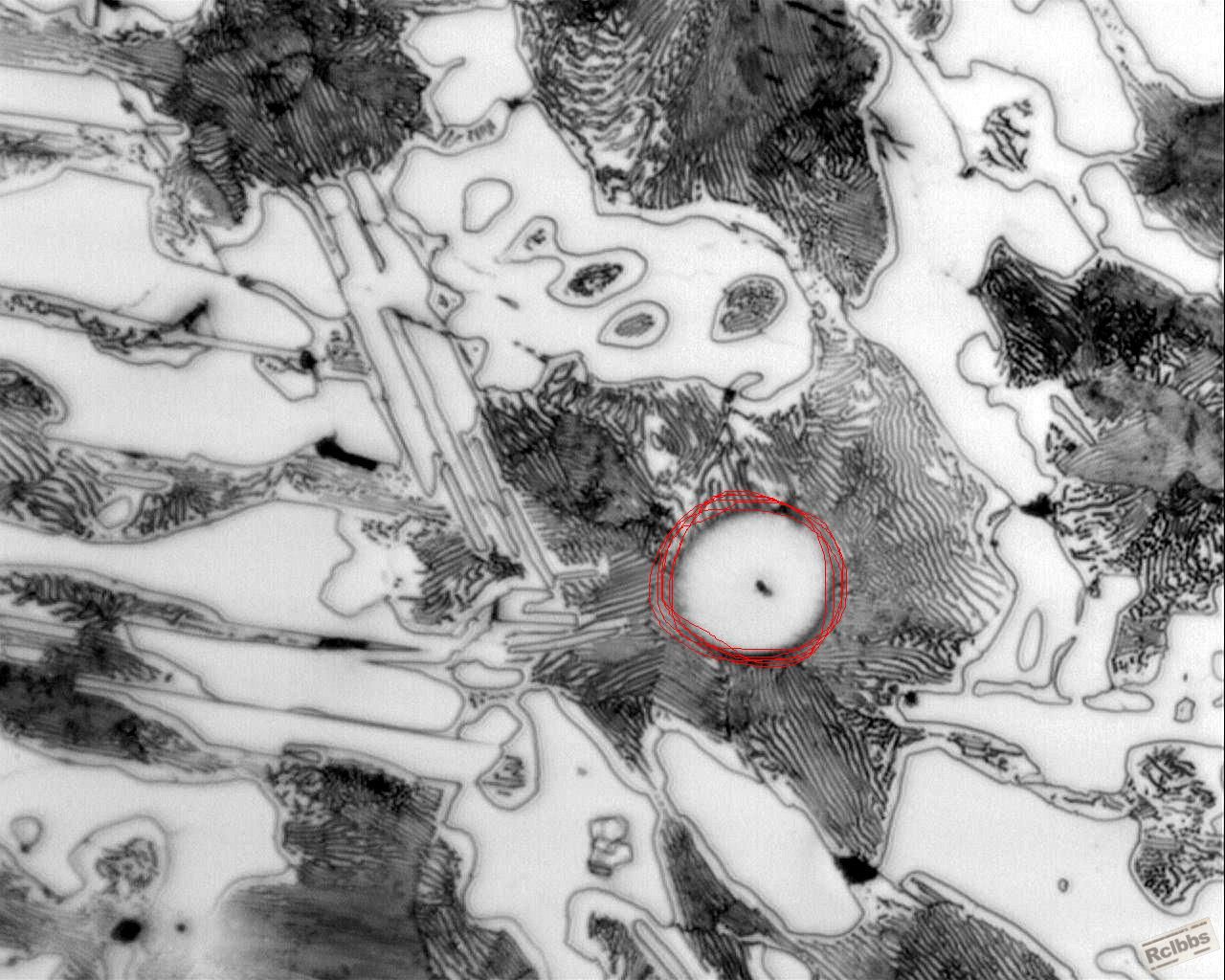

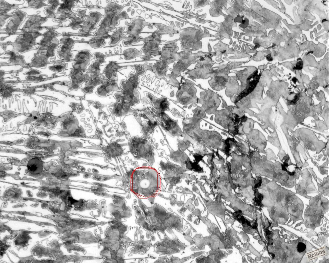

腐蚀后 X 400
腐蚀后 X 400
腐蚀后 X 100
腐蚀后 X 100

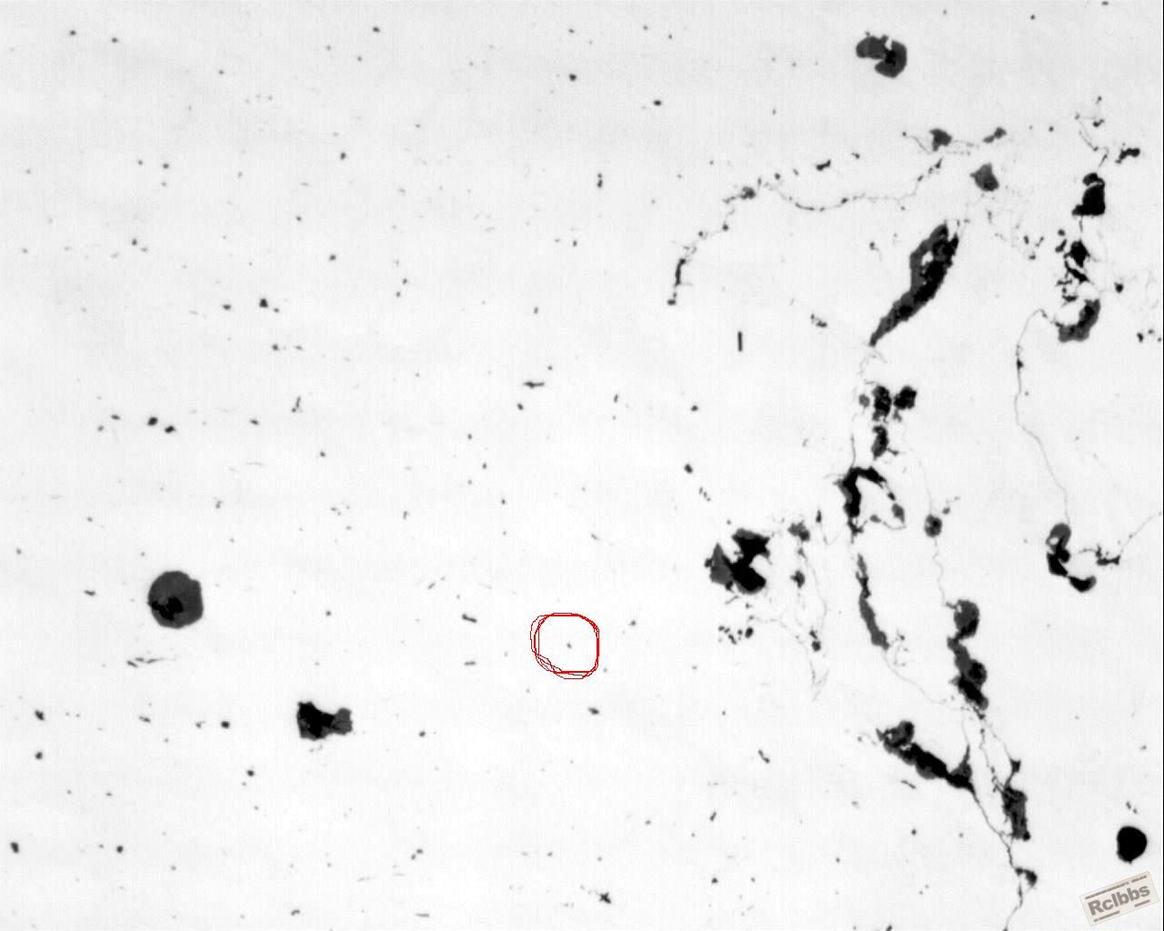

未腐蚀 X 100
未腐蚀 X 100

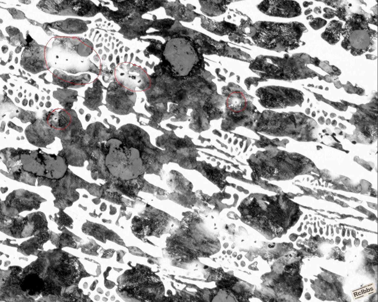

应该是莱氏体吧!液态铁碳合金在1147℃左右会发生共晶转变,含碳量为4.3%的液态铁碳合金会转化为含碳量为2.11%的奥氏体和6.67%的渗碳体两种晶体的混合物的莱氏体,其比例大约是1:1
L4.3%→Ld(γ2.11%+Fe3C)
随着温度的降低,莱氏体中总碳含量组成不变,但其中的组分奥氏体和渗碳体的比例在发生改变。当温度降到727℃以下时,莱氏体中的奥氏体成分会发生共析转变,生成铁素体和渗碳体层状分布的珠光体。
γ0.77%→P(α0.0218%+Fe3C)
所以727℃以下时,莱氏体是珠光体和渗碳体的机械混合物。
发表于 2011-11-16 14:22:39 | 显示全部楼层
典型的骨骼状莱氏体。
发表于 2011-11-16 15:11:55 | 显示全部楼层
同意2楼的意见,是莱氏体组织。
楼主看到的小黑点,可以在没有腐蚀状态下观察一下是否夹杂物之类的,我觉得是夹杂物的,或者是其它杂物

多谢各位,小黑点我也觉得像是夹杂之类的东西,但是腐蚀之后夹杂周围怎么会有白色组织呢?是如何形成的?

不知你说的是哪个黑点?可以在图上标识出来吗?
发表于 2011-11-17 13:36:00 | 显示全部楼层
感觉像是没腐蚀好的原因,酸的不均匀,或者吹的不好。

图已标识小黑点,请各位指教,应该不是腐蚀或赃物,也重新抛过

这种小黑点会不会在析出形核的过程中将周边组织的C吸收,导致周围组织贫C?

重新抛光后不腐蚀,在金相显微镜下观察,是否是空洞或石墨。
签到天数: 214 天
 楼主| 发表于 2011-11-18 11:21:49 | 显示全部楼层
对比图片已上传,请各位评判

我认为是小的空洞或石墨。

周边的白色是什么呢?如何由来?
发表于 2011-11-18 14:17:37 | 显示全部楼层
3楼4楼都有已说到。这是典型的莱氏体,很像鱼骨。

有没有可能是抛光剂沾上去了啊
签到天数: 214 天
 楼主| 发表于 2011-11-18 14:47:49 | 显示全部楼层
应该不大可能是抛光剂,表面比较平整、小黑点也比较有规则、酒精都已擦拭了几遍,我们的产品是静态铸造的

有高档次条件通过微区成份分析可以确定,有中等档次条件可以通过维氏硬度高低可以粗略判断是铁素体还是渗碳体,什么条件都没有你根据经验看有没有浮凸,有浮凸是渗碳体,没有是铁素体。
我认为只可能是这两个相之一。
