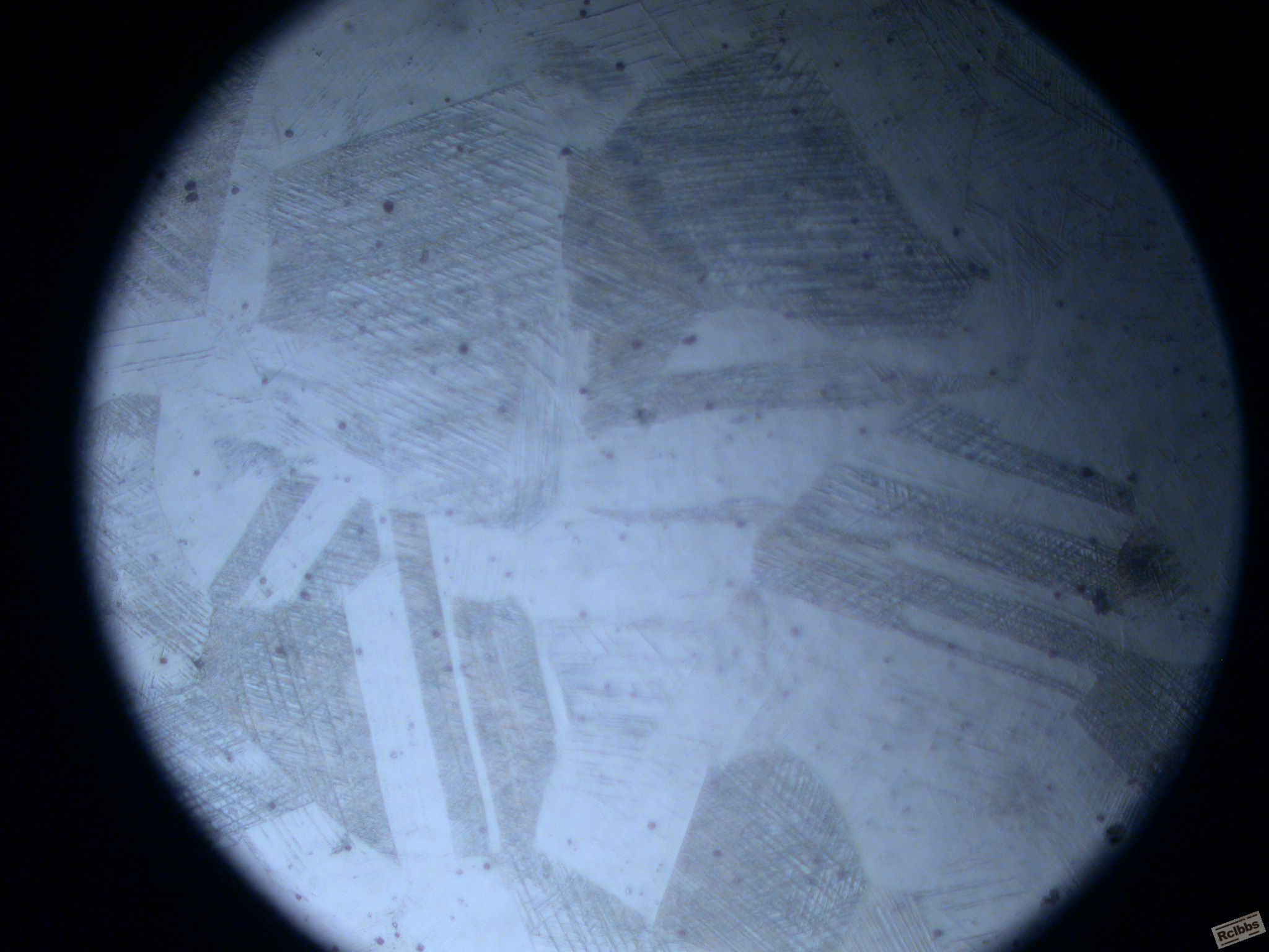

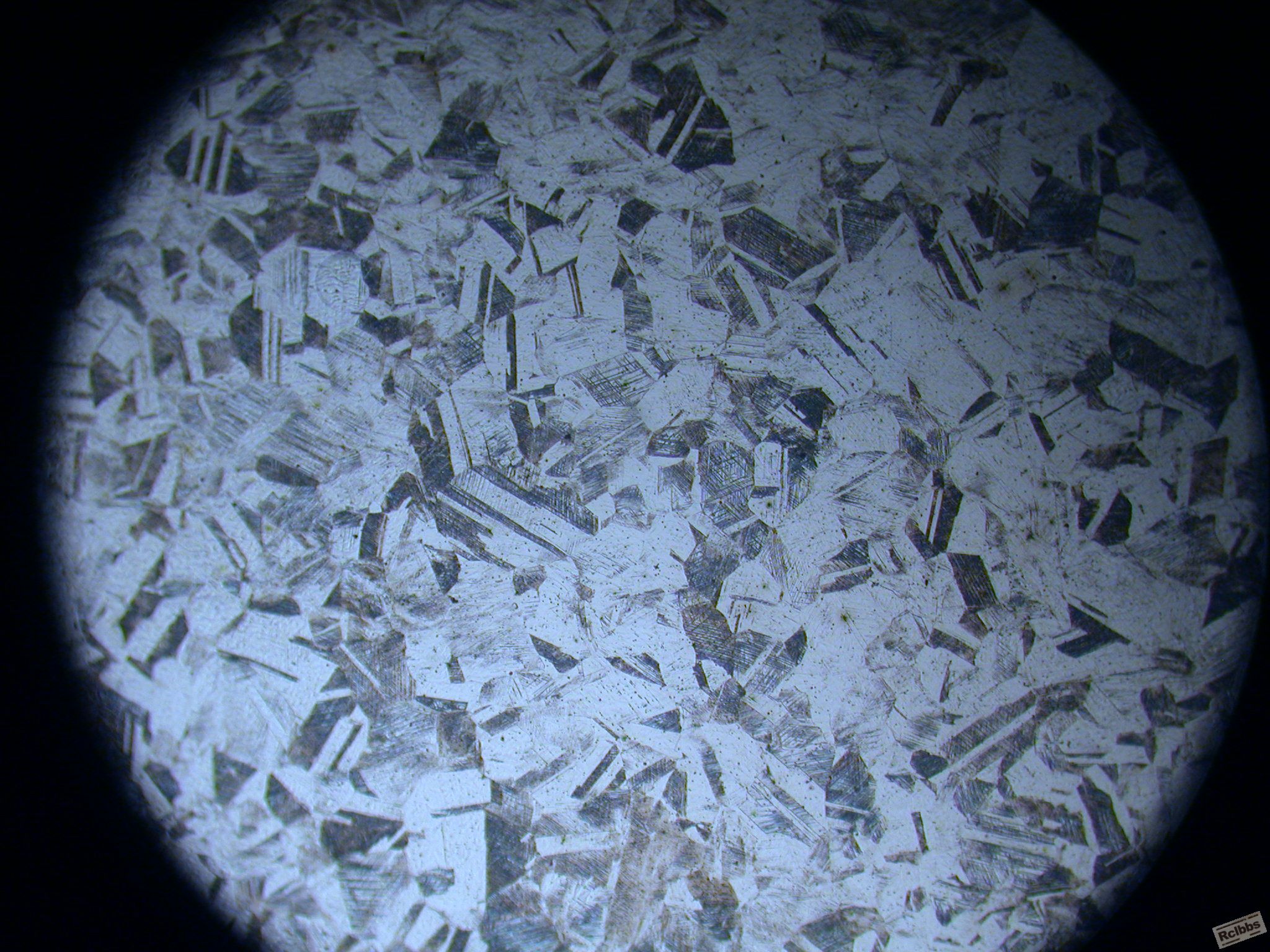

100X
100X
500X
500X
这是用王水腐蚀后的金相照片,说是304L,没有其他相关信息了。不清楚为什么是这样的组织,请帮忙分析一下是什么?

发表于 2011-11-16 13:16:40 | 显示全部楼层
腐蚀出来的是奥氏体晶粒!可以评定晶粒度级别了!
签到天数: 941 天
发表于 2011-11-16 20:11:15 | 显示全部楼层
应是奥氏体不锈钢固溶处理后的组织。
发表于 2011-11-16 22:09:56 | 显示全部楼层
呈孪晶状的奥氏体组织   可以评晶粒度级别,最好拍张100倍的照片
发表于 2011-11-17 11:21:12 | 显示全部楼层
304l 奥氏体不锈钢,从图片上看孪晶比较多。你可以试试电解腐蚀。
发表于 2011-11-17 21:14:58 | 显示全部楼层
奥氏体
应该受过挤压,有滑移线
发表于 2011-11-18 08:10:19 | 显示全部楼层
同意你的意见,同样是固熔处理,同一材料有时能显现出孪晶有时不能显现,不知道是什么原因造成的。
签到天数: 21 天
发表于 2011-11-18 19:14:29 | 显示全部楼层
退火态,碳偏析,碳含量有点高,不象304L
 楼主| 发表于 2011-11-18 22:12:55 | 显示全部楼层
有另外一个样品同样的制样方法做出来的金相也有孪晶,但没有“滑移线”
发表于 2011-11-27 09:58:09 | 显示全部楼层
应当是固溶态,为奥氏体组织,建议拍摄图片时标注放大倍数
