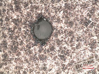

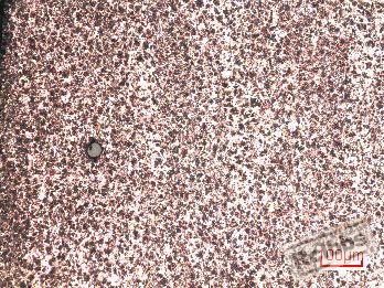

[原创] 轴承钢内部非金属夹杂物
签到天数: 1209 天
发表于 2011-11-16 13:28:14 | 显示全部楼层 |阅读模式
签到天数: 270 天
发表于 2011-11-16 13:33:51 | 显示全部楼层
确定不是表面的脏东西吗?貌似石墨一类的东东!
签到天数: 140 天
发表于 2011-11-16 13:44:11 | 显示全部楼层
多大的倍数啊!个人感觉应该是脏东西!
发表于 2011-11-16 15:00:33 | 显示全部楼层
试样照片是纵截面还是横截面?我看应该像横截面,最好再看一下纵截面。圆点好像是硫化物。
签到天数: 941 天
发表于 2011-11-16 16:24:58 | 显示全部楼层
很典型的D类夹杂物。--------------------
签到天数: 459 天
发表于 2011-11-16 18:02:53 | 显示全部楼层
个人认为不是夹杂物!
楼主最好通过焦距的变化进行确认下!
签到天数: 1209 天
 楼主| 发表于 2011-11-17 07:28:18 | 显示全部楼层
5楼的高工都已说明了,这是典型的D类或者说DS类夹杂物,没有横向与纵向的区别。
说不是夹杂物的同行可要加油了。
发表于 2011-11-17 22:23:26 | 显示全部楼层
非金属夹杂应该没有这种突起的感觉吧。
发表于 2011-12-21 17:16:02 | 显示全部楼层
D类夹杂物与氮化钛夹杂有何区别???
发表于 2011-12-22 07:15:37 | 显示全部楼层
D(DS)夹杂。与氮化钛夹杂有明显的颜色上的区别。
