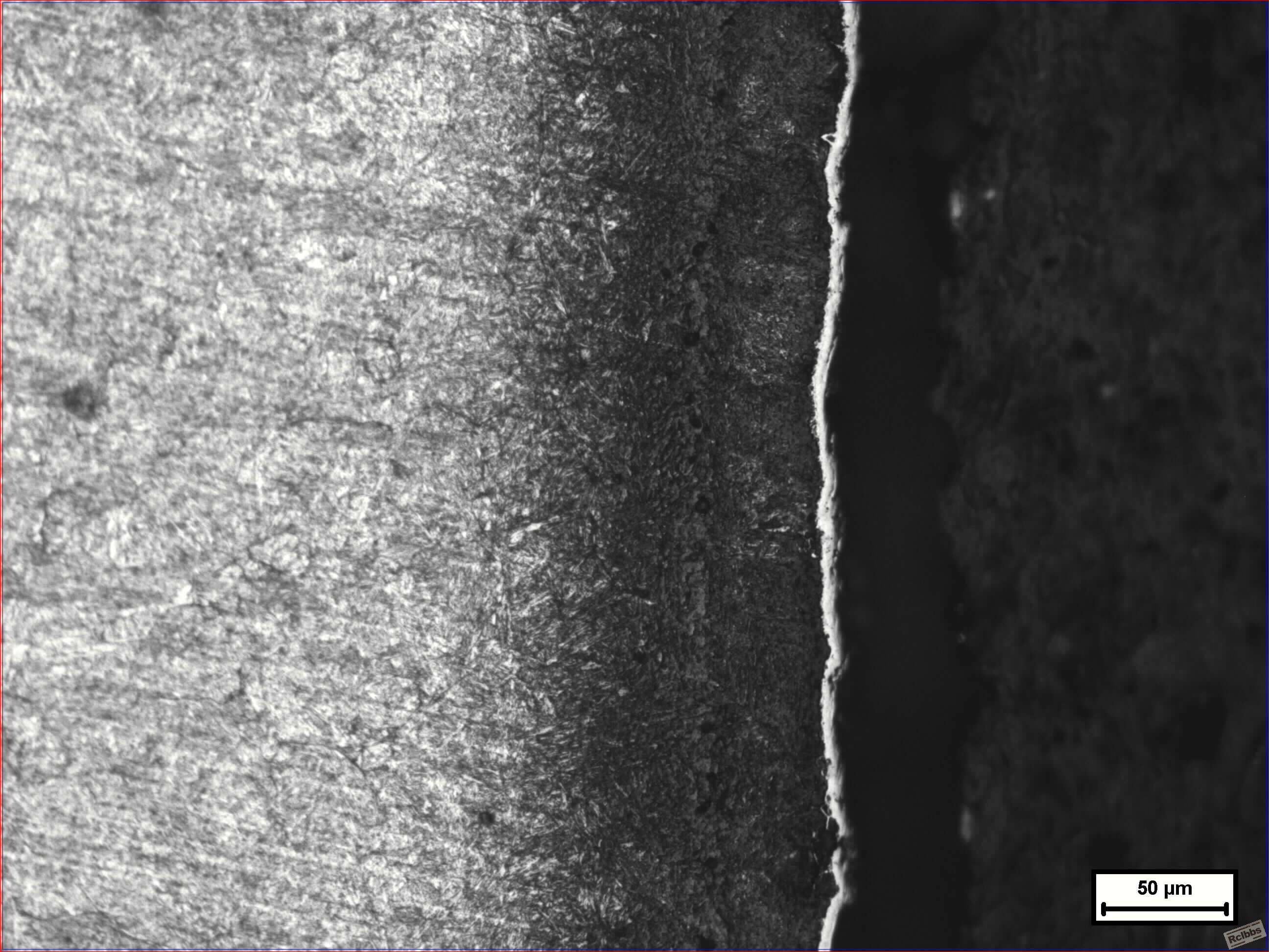

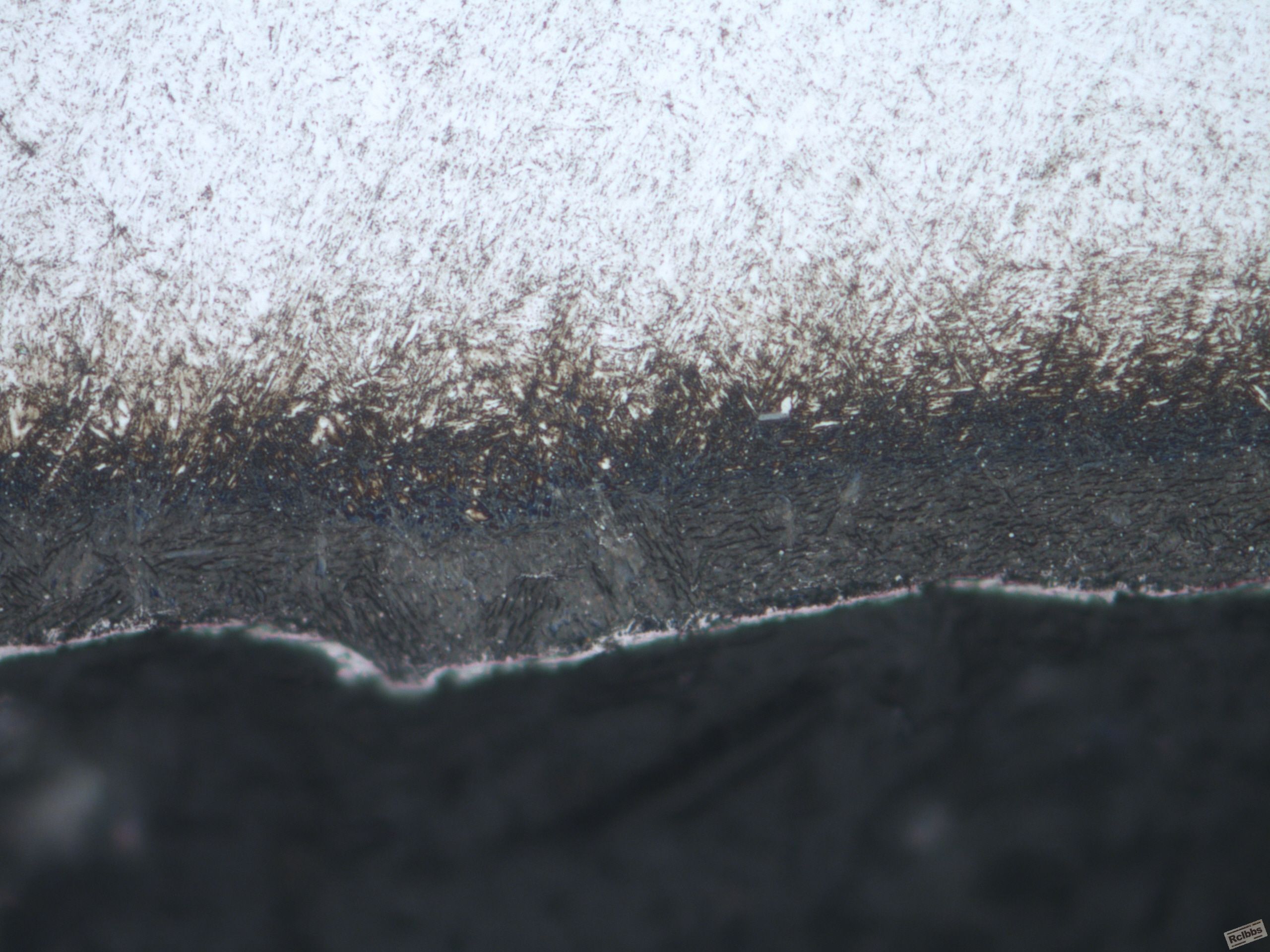

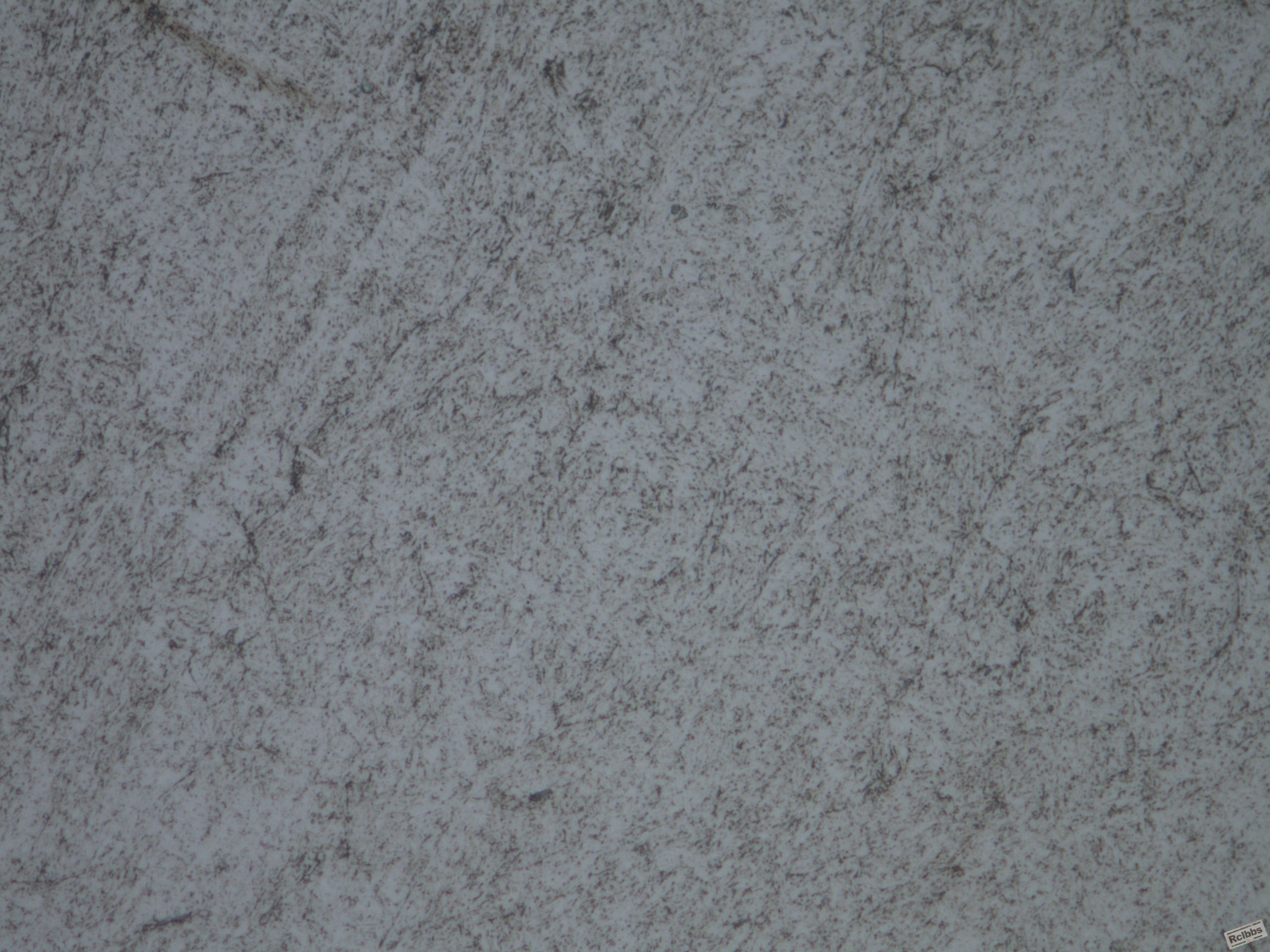

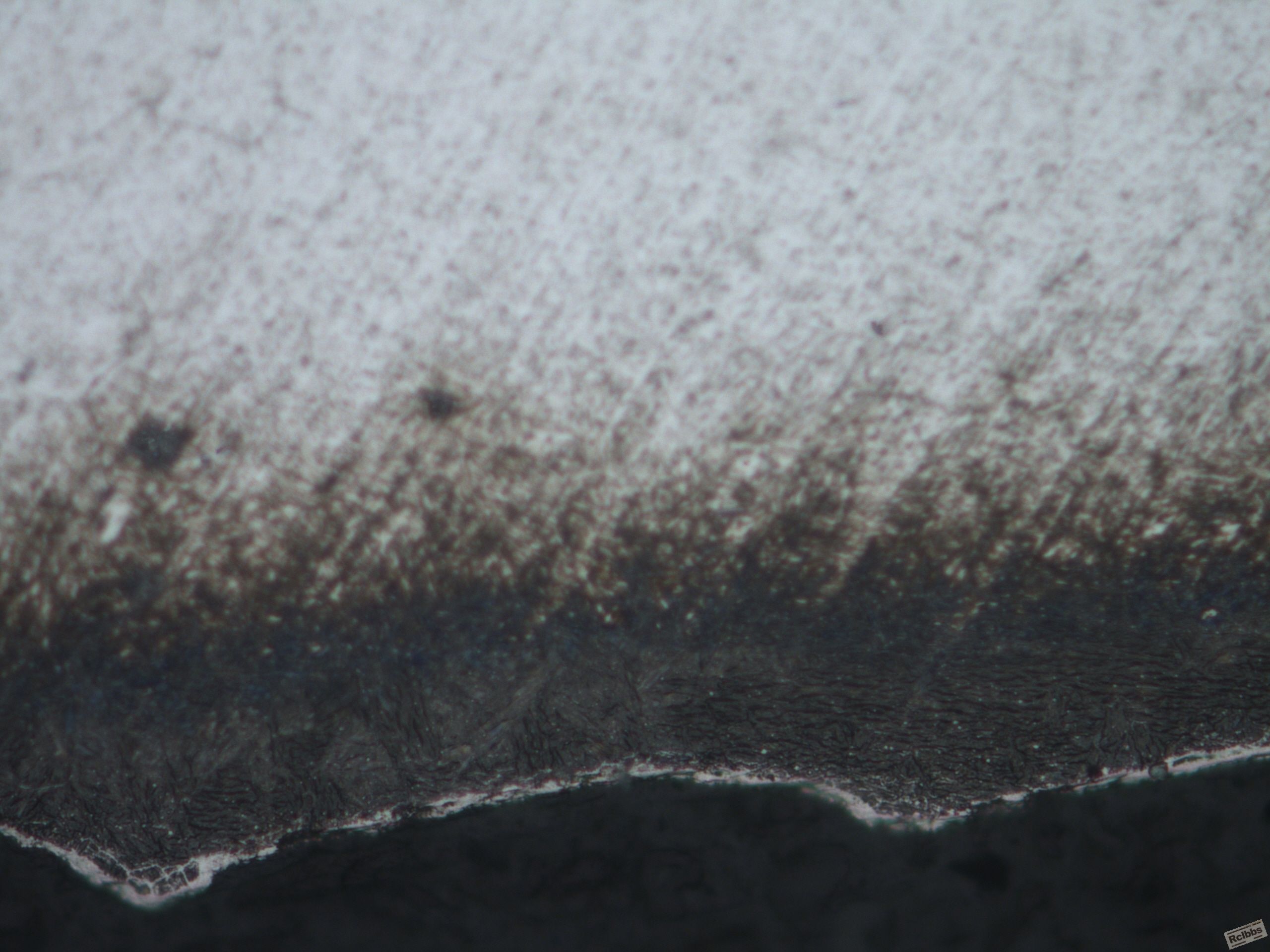

基体为淬回火后的H13钢,渗硼剂自配,渗硼温度为580 ℃,保温时间为6小时。
淬回火后硬度为~700HV0.1,渗后表面硬度为~1000HV0.1。
金相组织如下,请高手指点渗层组织。
为什么最外层白亮层后面有一层黑色的层,是什么呢?
非常谢谢!

我们是采用固体渗硼的方式,尝试了不同的配方。根据表面硬度的结果和金相组织观察,表层应该是有一层很薄的渗层的。渗层中具体的物相由于还没有做XRD分析,不是很清楚。但通过对渗层分析,在腐蚀后,表面白亮层后面有一层黑色的过渡层,应该是不正常组织,显微硬度为~820HV0.1,不知道是什么原因引起的,怀疑是内氧化或者表面疏松引起。还请专家指教,谢谢。

表层的高硼层下必定有与基体的过渡层,也就是扩散层。这是化学热处理一般规律吧!表层白亮是化合物层,黑色部分是固溶体层,由于固溶体层可能化合物析出所以腐蚀呈深色

我查阅了很多金相图谱类的书籍,都没有发现扩散层腐蚀后呈黑色的现象。
发表于 2011-11-17 15:35:22 | 显示全部楼层
你有没有观察过渗碳层100X的照片?
