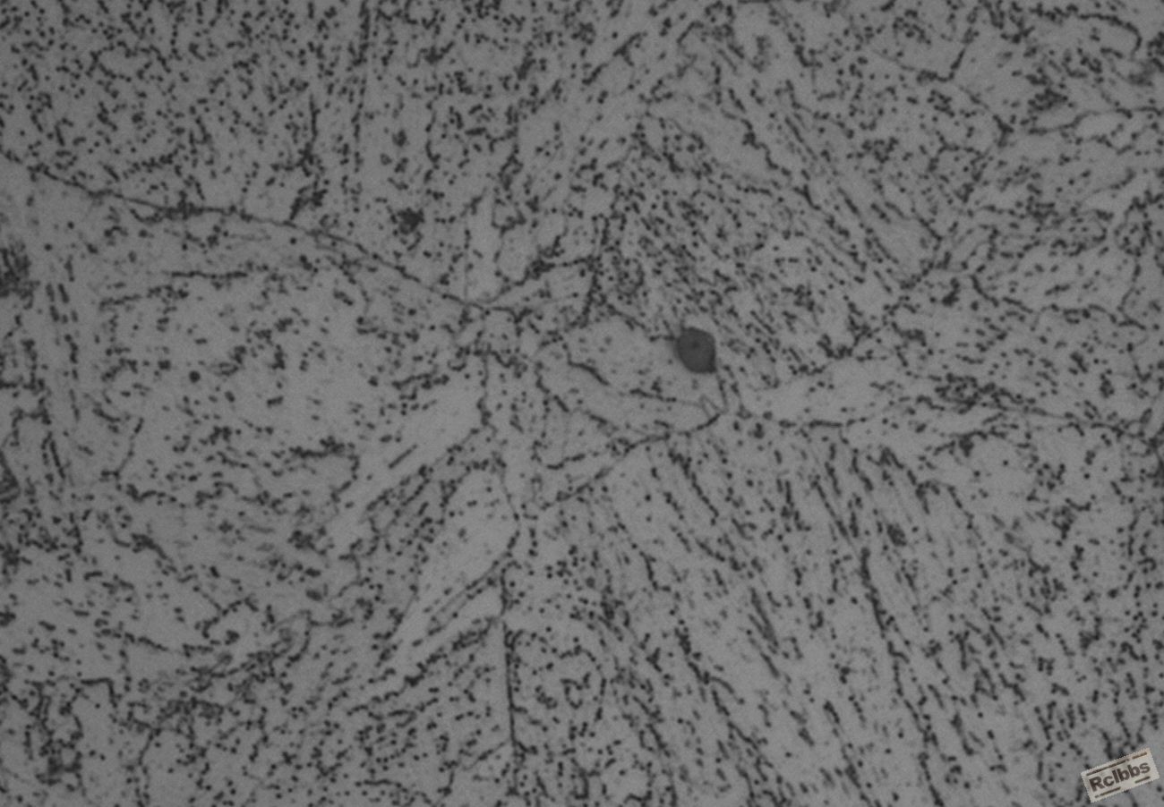

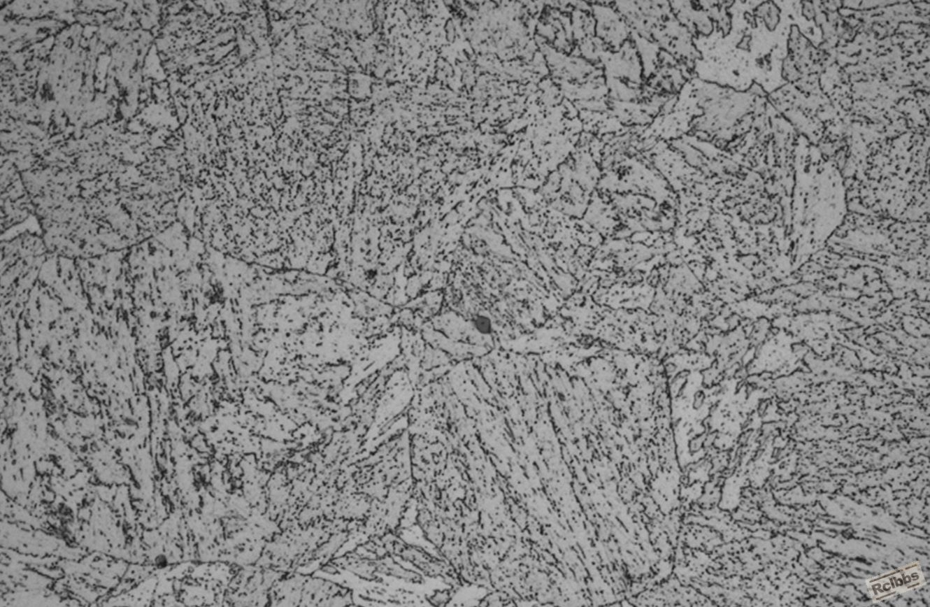

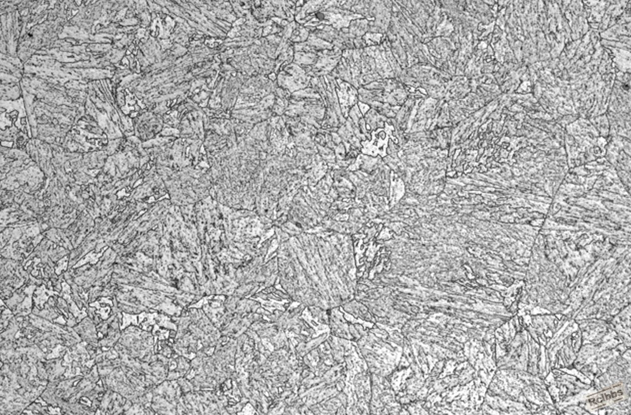

这是17Cr1Mo1V正火加回火后的组织,硬度220HBW左右,请教专家,这是粒状贝氏体?灰雾铁素体还是回火索氏体?
我初步判为粒状贝氏体。也请说明判断的根据,谢谢。
200×
500×
1000×
发表于 2011-11-17 06:31:34 | 显示全部楼层
加油。怎么没人回答呀?我也想知道
签到天数: 164 天
发表于 2011-11-17 09:04:57 | 显示全部楼层
第一张里还能见到少量的铁素体,基体是粒贝
发表于 2011-11-17 10:14:14 | 显示全部楼层
楼主评判的不错,基体是粒贝和少量的铁素体
不过,第二和第三张中间有个黑点,觉得像夹杂物的,还是杂物之类,还得进步检测认证
热工女将 + 5 感谢支持!
签到天数: 172 天
 楼主| 发表于 2011-11-17 20:13:33 | 显示全部楼层
楼上说的没错,图片里那个黑点确实是一个硫化物夹杂,由于是铸件,夹杂没有变形,所以呈球状。
