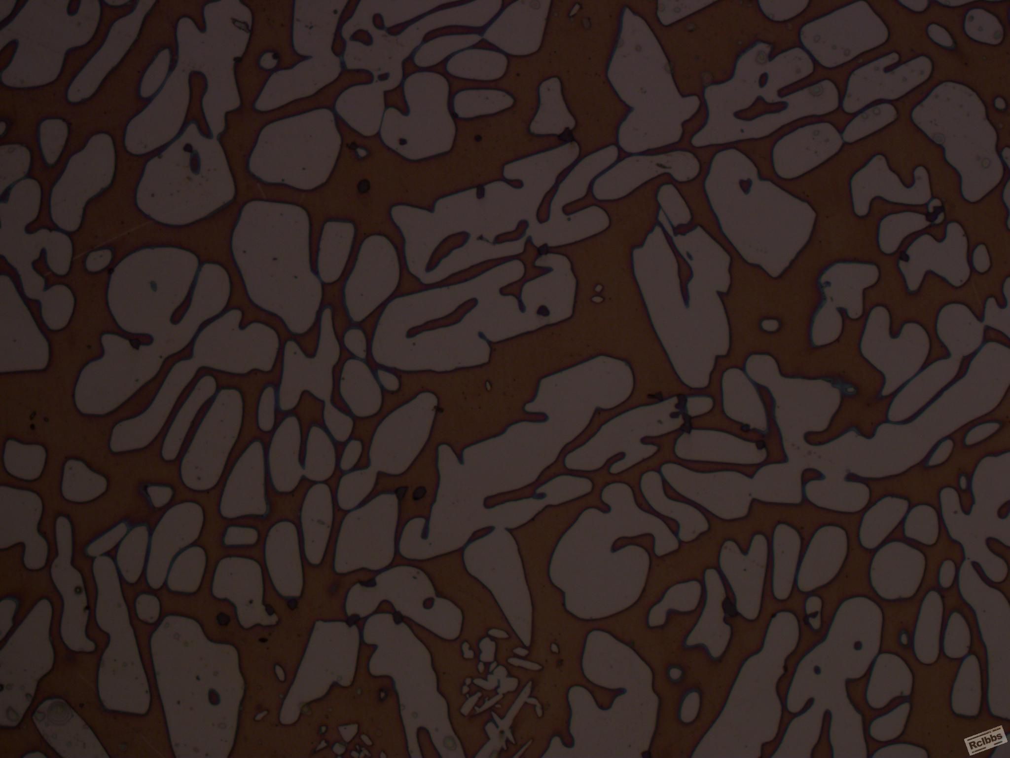

建议你对奥氏体-铁素体双相不锈钢采用碱性的铁氰化钾溶液腐蚀,铁素体为基体,呈红棕色,奥氏体呈白色,且呈孤立的岛状分布,此外采用这种腐蚀剂还能显现出双相不锈钢中σ脆性相(蓝色,在奥氏体-铁素体晶界上)。给你一张我们做的奥氏体-铁素体双相不锈钢的金相照片,里面有σ脆性相。 1.JPG

请问2楼,照片上地组织是什么热处理状态?

是否可以这样理解:
用铁氰化钾溶液腐蚀  如果是铁素体不锈钢 ,那么组织为红棕色,如果是奥氏体不锈钢  就是呈白色呢?
