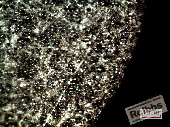

4.1000.jpg JB1255标准上有马氏体、屈氏体的评级,论坛上有这个标准的。浅腐蚀欠热组织有屈氏体,很容易分辨的。深腐蚀后屈氏体就看不出来了。
初学者没有师傅带吗?真的无法下结论发到论坛上来求助,不可以随便下结论,会害死人的。
我们公司有批产品发到客户手上,客户说我们产品脱碳,表面有铁素体,要求退货。可是我们自己检查脱碳都没有,哪来的铁素体?
图片是我们自己检查的样品。
