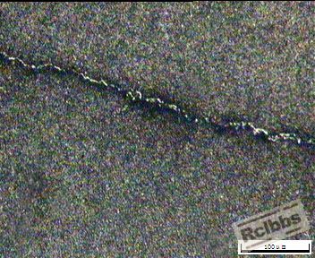

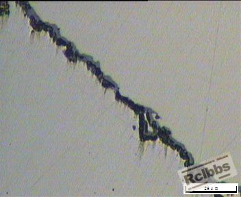

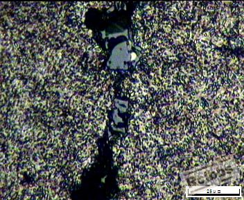

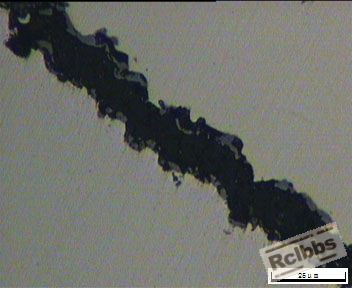

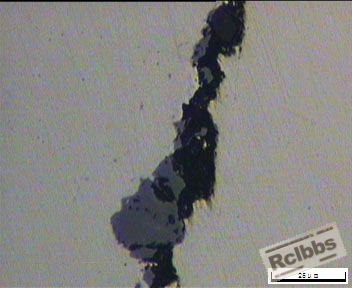

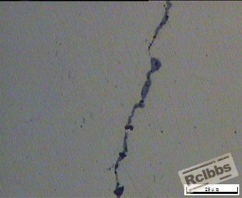

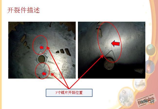

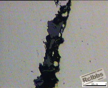

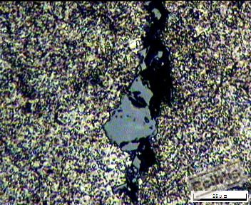

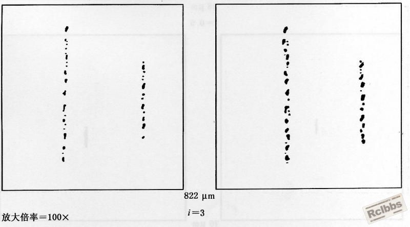

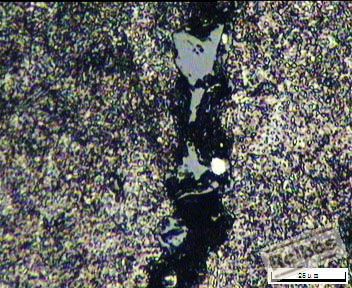

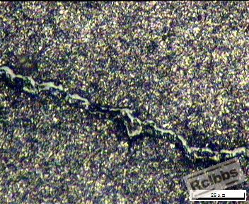

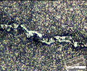

1号、2号非金属夹杂物按GB/T10561-2005各能评几级?是如何评的?

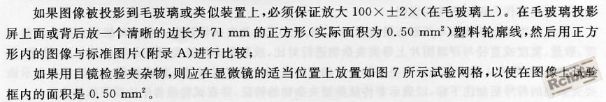

各位是如何理解10561下面这段话的?
如果说正方形“实际面积为0.5mm2,单边应为500um,那么822um长的非金属夹杂物怎么还在正方形内?

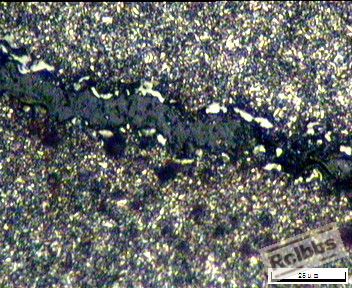

另外,大家觉得1号金相图基体是什么状态的,是原材料球化退火态?还是回火状态?
签到天数: 941 天
发表于 2011-11-17 18:27:11 | 显示全部楼层
裂纹内是氧化铁,不属于非金属夹杂物。

这里的长度指的是总长度。
比如一个400+400=800,没说单个长度要822

发表于 2011-11-17 21:24:18 | 显示全部楼层
1号金相图应该球化退火态,夹杂物在抛光态观察,
发表于 2011-11-17 22:13:21 | 显示全部楼层
应该在为腐蚀之前进行废金属夹杂的评级。
感觉这个不像是非金属夹杂,主要是颜色比较浅,形态也和标准上的不一样。

总得长度也应该在正方形外啊?但是它还是在正方形内啊!
签到天数: 883 天
发表于 2011-11-18 07:46:06 | 显示全部楼层
确不像夹杂,应为外来氧化物钳入!

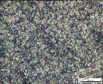

 楼主| 发表于 2011-11-18 08:11:18 | 显示全部楼层

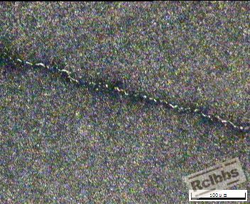

1号裂纹处的基体组织,我看也像球化退火的,可是实际上是淬火、回火过的。
这是同一试样,不同位置的基体组织:
按照回火温度415,应是回火屈氏体组织!
相差这么大,可能是什么原因呢?组织不均匀?

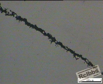

 楼主| 发表于 2011-11-18 08:13:36 | 显示全部楼层
抛光态的我也拍了,现补上,谢谢大家关注!

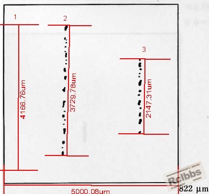

他这个图确实有问题,加起来没有822,但意思没问题,就是里面的1+2+3是可以到822的,我给虚拟了一条,你1+2+3算算看,
如果不够还可以再加嘛。数字输错了,意思没错,小数点往前移一位。

正方形实际面积为0.5mm2,单边为710um。

没仔细看,我说用500定标算出来怎么不对呢。

发表于 2011-11-18 19:04:22 | 显示全部楼层
不是夹杂物,是裂纹,有氧化

发表于 2011-11-18 20:35:29 | 显示全部楼层
这是同一试样,不同位置的基体 ...
回火温度应该是高温,肯定不会是450度了,会不会是温度显示出问题了,淬火后高温回火也可以得到球化组织的。

会不会真的是温度串高的问题。你们要确定操作人员有没有作假。

不会的,绝对不会超过450的,因为硬度都在范围之内!
签到天数: 1209 天
发表于 2011-11-21 14:02:37 | 显示全部楼层
裂纹内部的不是夹杂物,可能是制样时抛光剂或砂纸上的东东磨进去的。产品是什么材料用什么设备淬火的?如果是淬火裂纹内部不可能有氧化物,如果裂纹淬火前存在,内部就有氧化物生成。
签到天数: 66 天
 楼主| 发表于 2011-11-21 22:07:03 | 显示全部楼层
zHANG_999567 发表于 2011-11-21 14:02
裂纹内部的不是夹杂物,可能是制样时抛光剂或砂纸上的东东磨进去的。产品是什么材料用什么设备淬火的?如果 ...
谢谢您的回答,你的观点我已经记下了!
材料是65Mn,硝盐淬火
您的观点:“如果是淬火裂纹内部不可能有氧化物,如果裂纹淬火前存在,内部就有氧化物生成。”
那么就没有其他情况了吗?我猜测了一种,请帮我分析一下可能性:
夹杂物(氧化物也是夹杂物一种)原材料就存在,但没有开裂,因为夹杂物的存在使材料的抗拉强度大大降低;热处理时孔口、棱角等处冷却速度较快,内应力较大,大于材料的抗拉强度而致使工件开裂!?
签到天数: 1209 天
发表于 2011-11-22 07:45:22 | 显示全部楼层
如果是夹杂物分布跟产品流线方向一致,如果是淬火裂纹就不存在这个现象。另外夹杂物开裂,裂纹周围肯定有夹杂物的残留,不可能全部掉光的。夹杂物与氧化物在显微镜下也有区别的,这个要靠经验来判断了。
