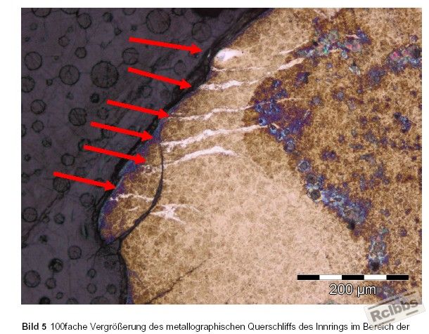

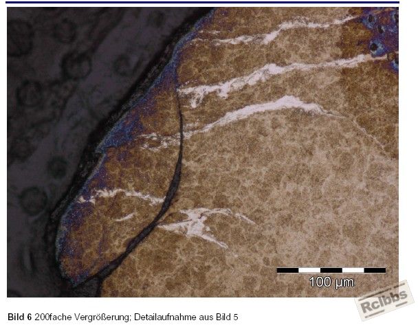

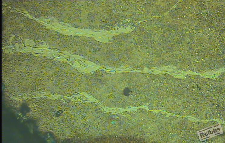

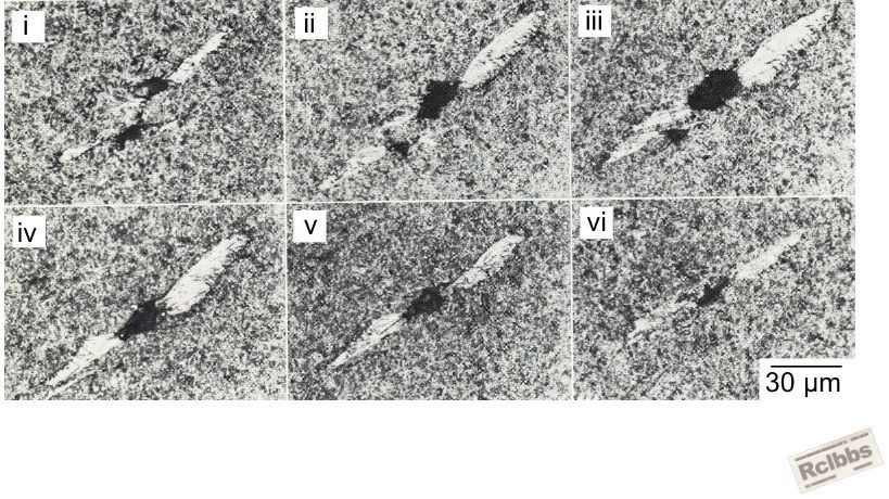

发表于 2012-4-18 16:09:16 | 显示全部楼层
这个叫white etching regions ' WER',是疲劳裂纹附近的疲劳组织。
