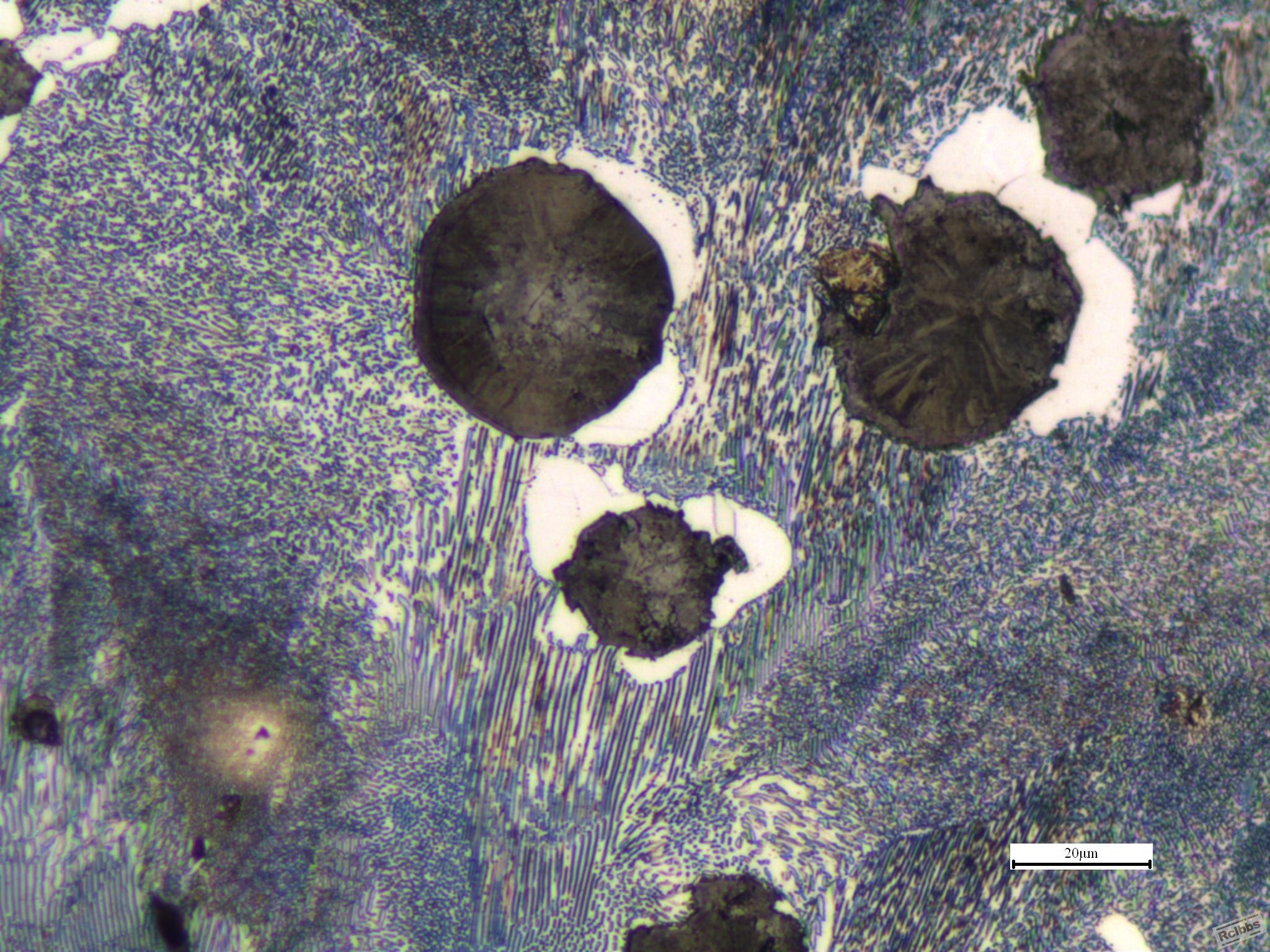

[求助] 金相照片一组500倍

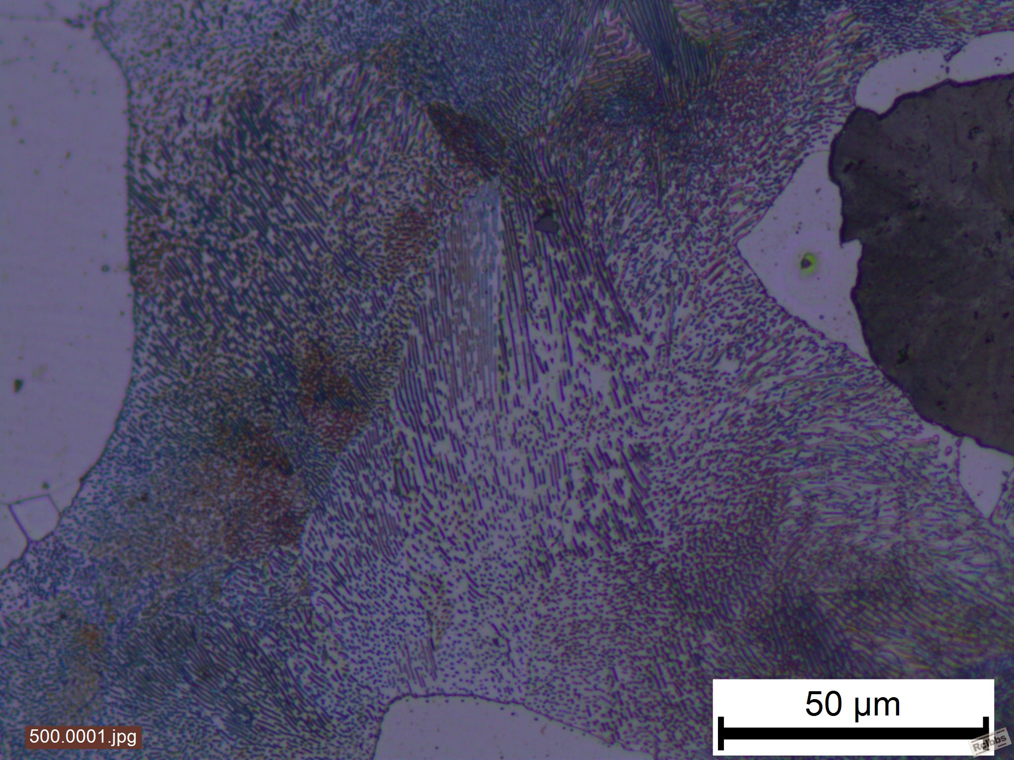

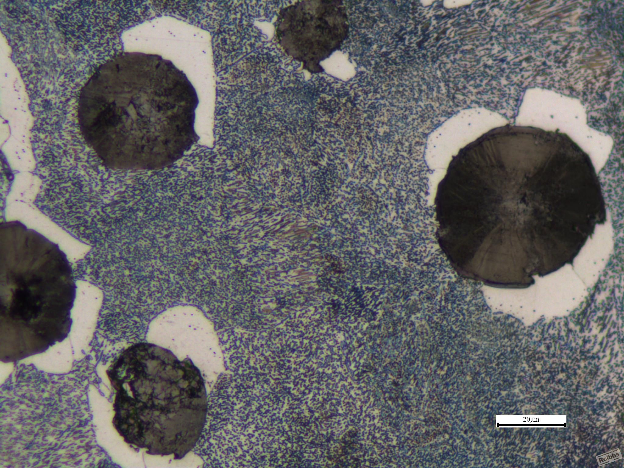

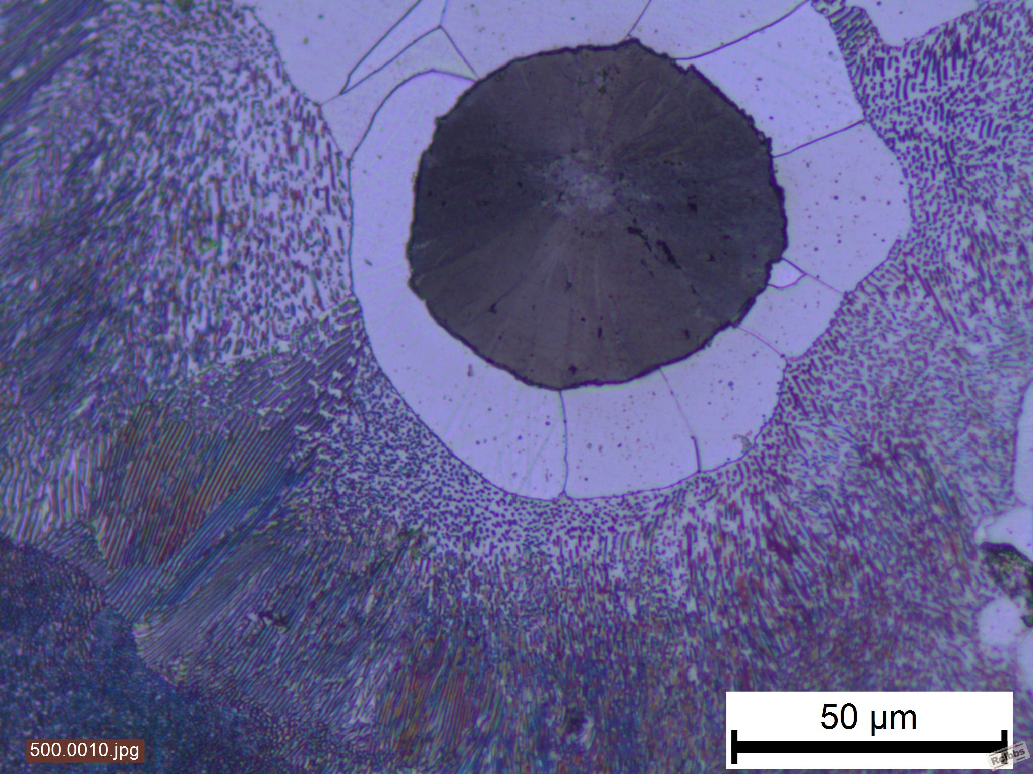

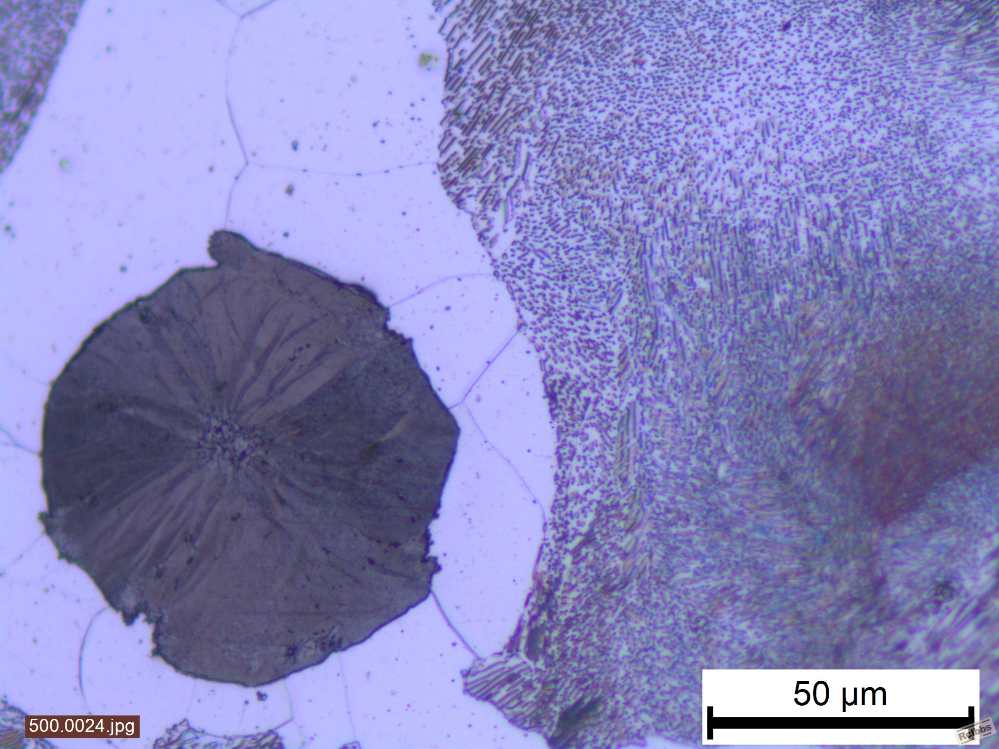

球铁
球铁
球铁
球铁
球铁
球铁
球铁
球铁

样制得太漂亮了,是用什么显微镜拍的呀,这么清晰。

图片不错啊,不过看组织形态,觉得材料工艺有问题哦

什么意思,楼主?这是什么球铁?组织是什么状态的?试样用什么腐蚀的?

图片 很 漂亮。球墨铸铁?和 俗称的 “牛眼”?

首先感谢大家的支持,  我的" [求助] 金相照片一组500倍"有误,我只是想提供一些照片让大家看看,这些照片都是我在一新公司做的,是日本QT600做的阀体,显微镜是徕卡4000

铸件QT600是液压件

是的,是俗称的"牛眼"

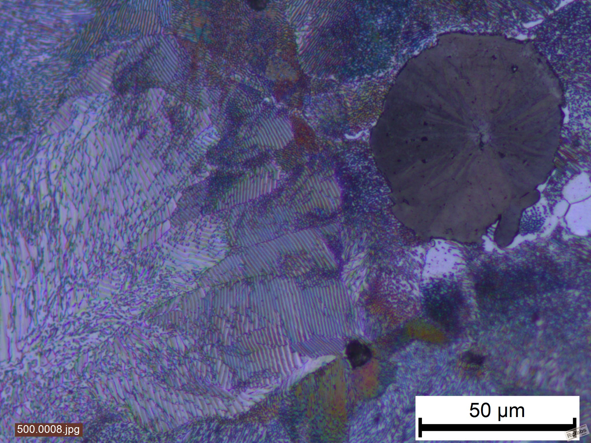

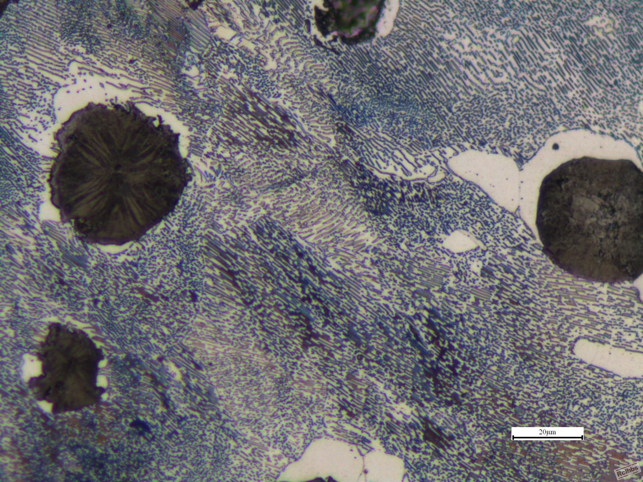

QT600
QT600
QT600
QT600
4%硝酸酒精腐蚀后的QT600,倍率500倍

太漂亮了,真是行家里手啊!

牛眼状石墨。做的不错

样品全是用一般抛光设备制备,没有用自动抛光机。我培训的员工只要一周即可达到这种水平的

很好,手艺精湛!以前老前辈们一般用400X拍球铁,整了一个双胞胎,甚是好看!

楼主的抛光尚可,石墨很圆整,没有拖尾,是自动设备出来的?猜测,珠光体间距还可以,600应该能够达到的,论坛周工对球铁很有研究,可以读他的论文或私下请教。

真神奇啊。石墨那么高的C,纯碳,它旁边竟然可以有一圈铁素体,一点碳没有。材料学真是太精深了。
