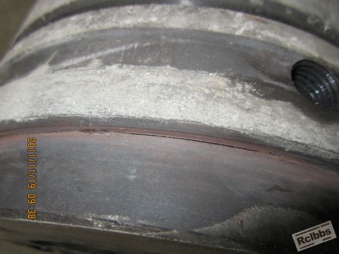

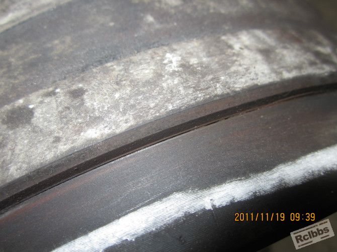

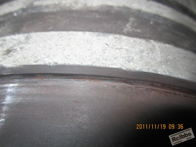

模具直径300左右,H13铝模具,回火出来裂了止口。1040淬油,回3次火。模具两套,有一套止口车了R,有一个没车,但都裂了止口。初步判断为料的问题.请大虾们指点。 121266666.jpg 1233354.jpg 12333.jpg

请楼主提供以下资料:
1.加热炉是真空炉还是一般电炉?
2.模具表面是否涂保护涂料?
3.淬火入油时,模具表面温度是多少?
4.一件模具车了R角,值是多少?R角处刀痕是否圆滑?
5.发现没R角的模具是否采取过保护措施?
从图上看,R角没不好,以前我遇到类似情况会用搅磨机把R角重新磨圆.另外说句无关的话,这类模具最好用1020淬火,因为国产H13退火一般不是很好,降温淬火风险会小一些.
以上只是个人意见,仅代参考.
秋天的风 + 10 感谢参与!

真空炉 做1030 保温90分钟    970 油淬    油温太低   车床的伤口那里裂

如果楼主真的希望能找出原因,则楼主应该把原始数据写出来.这些数据除了我在2楼提到的外,还包括:出油时模具表面温度,回火入炉时模具表面温度,回火时的预热温度.
我以前经常做这类模具(井式真空炉加热,油淬),感觉这种模具形状并不复杂,出现淬火开裂不可想象.仅凭楼主的提供的资料是无法断定材料有问题,楼主最好检讨一下自己的操作.
