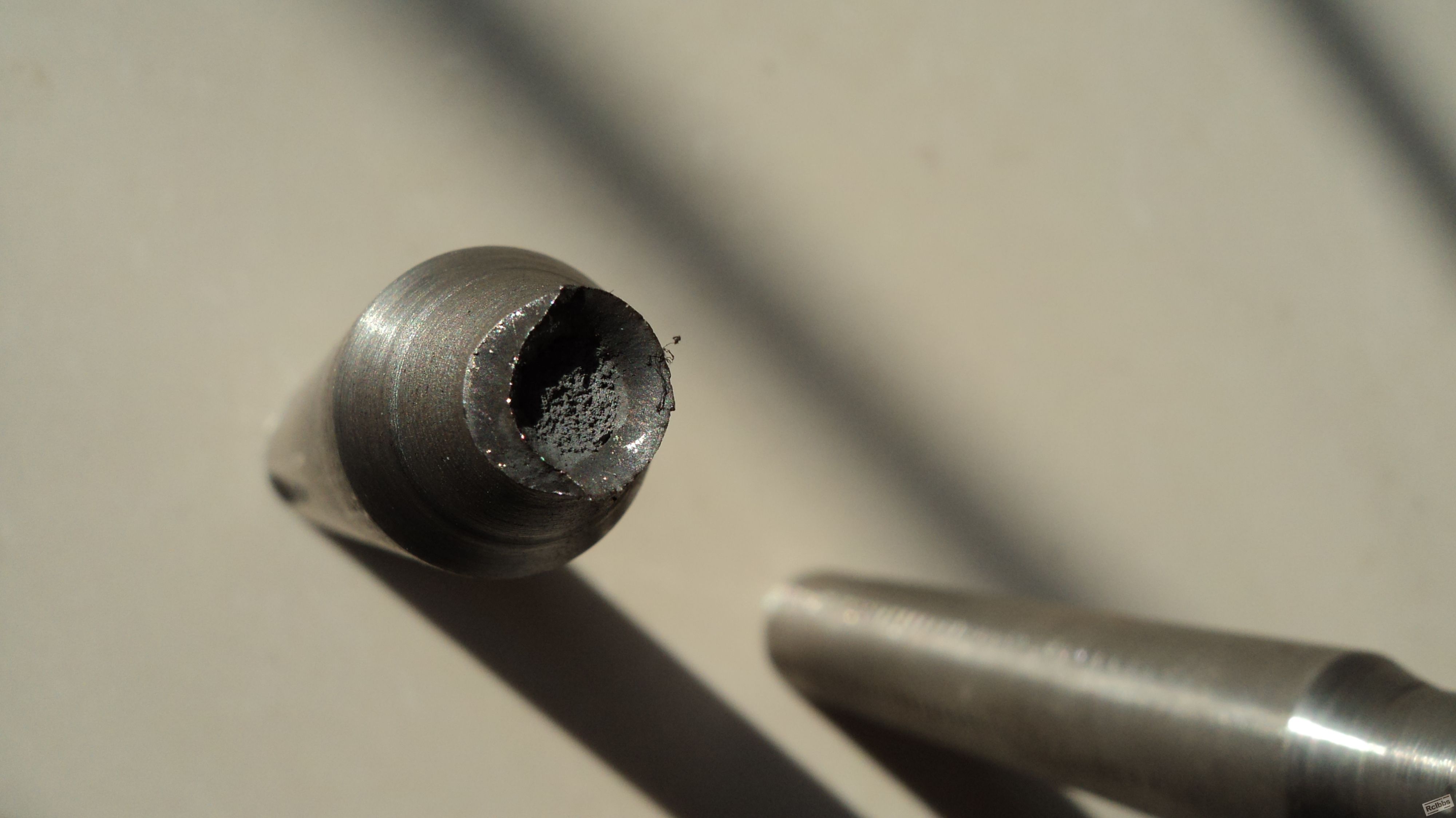

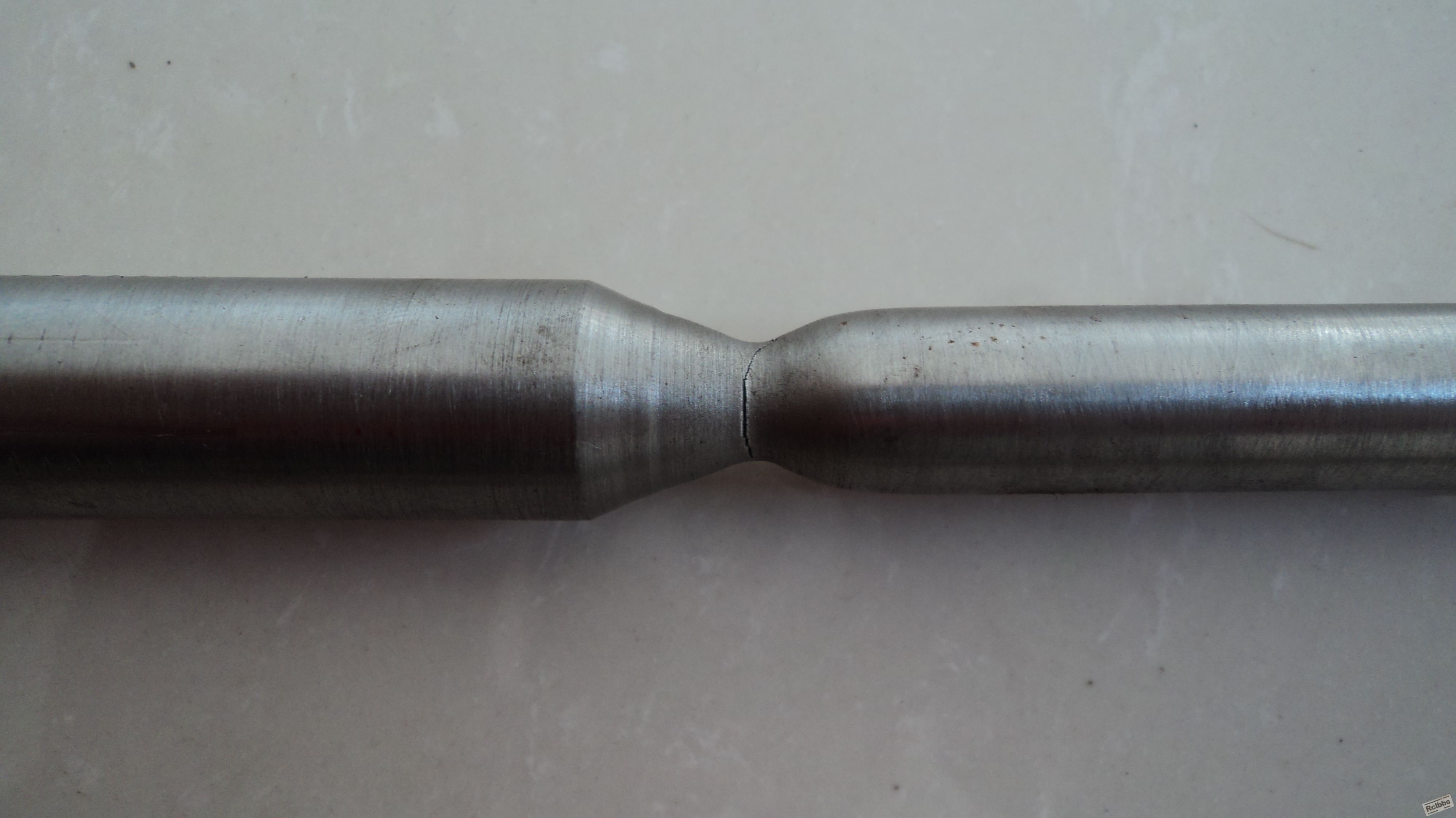

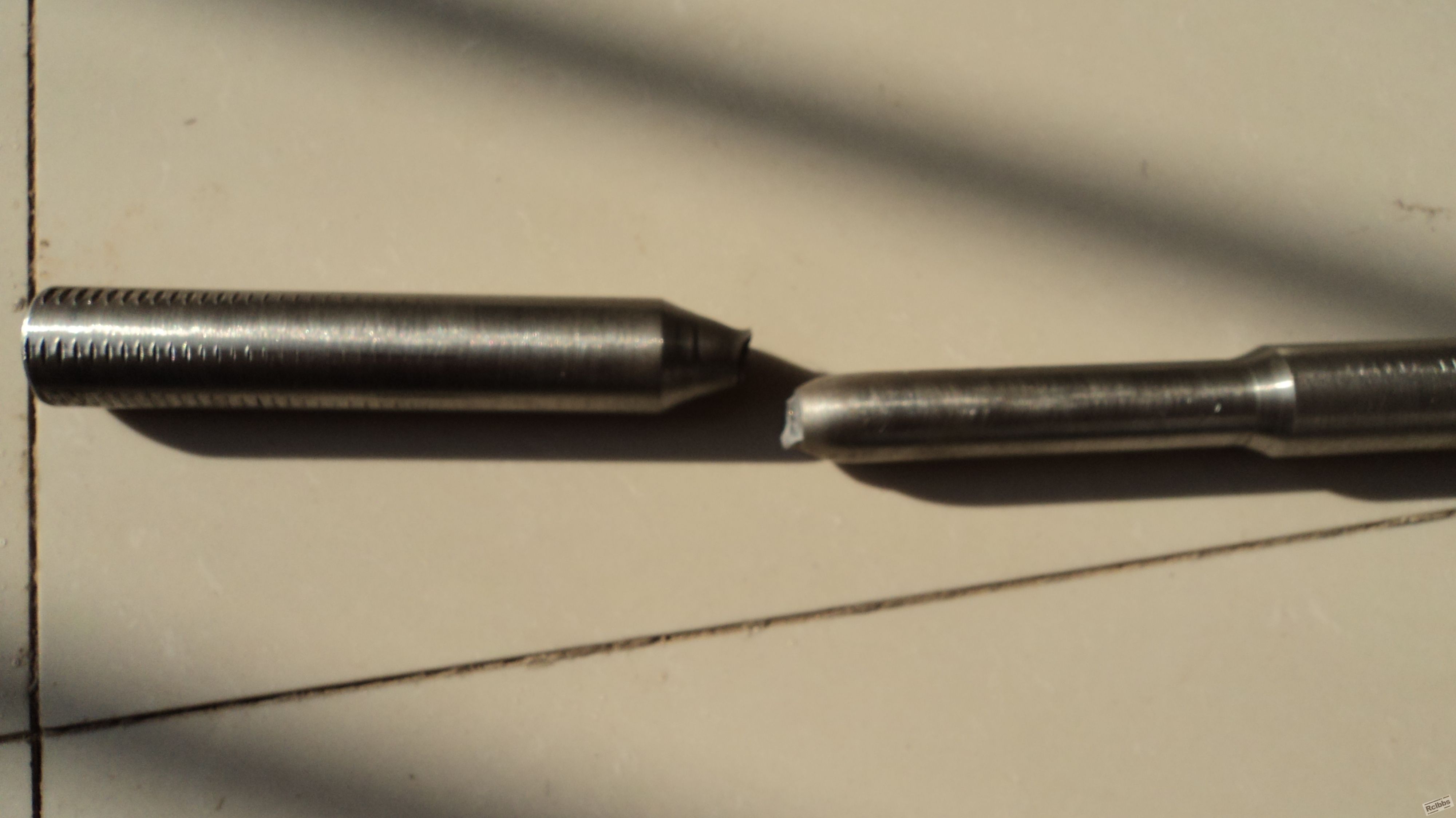

 楼主| 发表于 2011-11-20 15:02:28 | 显示全部楼层

发表于 2011-11-20 18:56:48 | 显示全部楼层
从图片看似乎在试棒倒角处应力集中了,重点排查试棒加工的问题,不行倒角处圆角加大。
还有就是拉伸速度一定要控制,再慢点试试。
发表于 2011-11-20 19:53:30 | 显示全部楼层
试样加工肯定有问题。从图片上看到过度处竟是斜角过度,这是试样的大忌,会造成应力集中,应该用光滑圆弧过度,且圆弧要足够大,应试样的大小而定。
