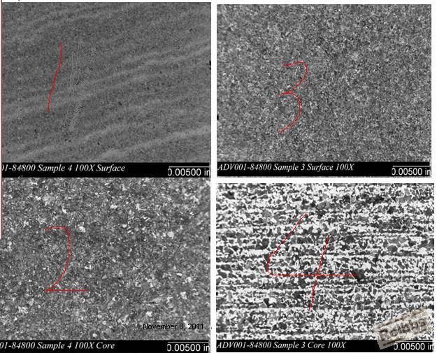

我有以下几个问题想请教论坛的高手们:
1、42CrMo的锻坯去应力退火后是什么组织?晶粒度能达到几级?
2、42CrMo调质后又是什么组织?晶粒度几级?(调质硬度HB260~320)
3、以下是两个不同厂家的产品组织图片,1表面2芯部,3表面4芯部.请问哪一种组织较好?从芯部图片看,好像2是调质处理,4是正火处理?不知是否正确?
4、还有请问42CrMo原材料的组织是和图片4一样吗?
感应淬火表面及芯部组织图片
感应淬火表面及芯部组织图片

又补充了一些图片,请大家再帮我看看.谢谢!

1和2叫好,4中 基本是原材料本身的组织,没有淬透。
