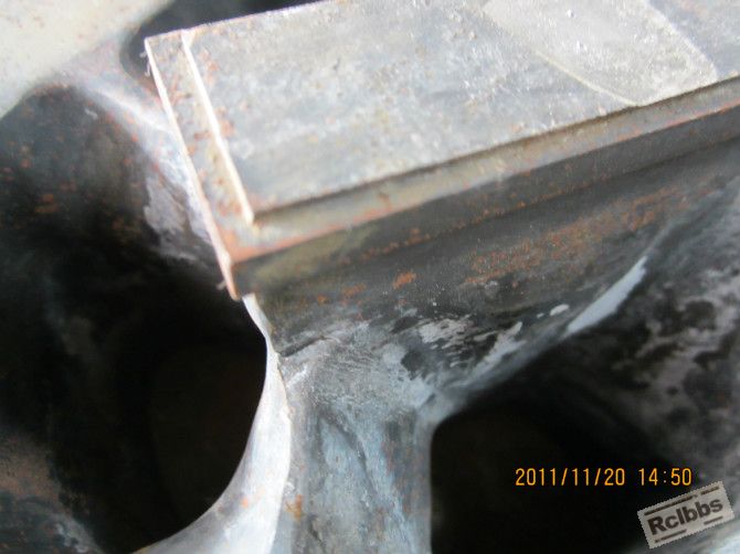

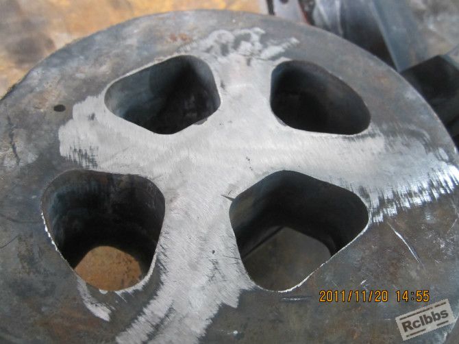

发表于 2011-11-20 17:54:04 | 显示全部楼层
方管你把硬度做到47  就可以了
发表于 2011-11-24 11:23:49 | 显示全部楼层
这么大的话把硬度做到46-47左右就好了啊!,别做的太硬了,这样很容易裂桥的。我们经常遇到这样的问题。只要掌握好硬度就好了
发表于 2011-11-24 11:48:39 | 显示全部楼层
这个硬度要求的是多少?你们出货是多少度?     这种模具我们厂做的太多了,有的要求45-46,有的要求48-50,热处理完了以后它经过使用以后还有做N化处理,也没有什么影响的。
发表于 2011-11-24 12:37:33 | 显示全部楼层
材料     硬度
W302     45-50
W350     46-52 韧性和延展性
W360     54-58 高耐磨性,可以不做氮化
主要是铝镁挤出模具,选择硬度视模具的尺寸、复杂程度以及产品工况决定。

 楼主| 发表于 2011-11-24 15:47:31 | 显示全部楼层
1128.zhou 发表于 2011-11-24 11:48
这个硬度要求的是多少?你们出货是多少度?     这种模具我们厂做的太多了,有的要求45-46,有的要求48-50, ...
客户要求是48-52之间,,出厂一般49.50
发表于 2011-11-24 15:48:51 | 显示全部楼层
淬火什么工艺呀?在哪一个环节裂的?
 楼主| 发表于 2011-11-24 15:58:05 | 显示全部楼层
1128.zhou 发表于 2011-11-24 15:48
淬火什么工艺呀?在哪一个环节裂的?
1040淬油,,具体是那个环节裂的没注意。。是别人发现的

发表于 2011-11-25 15:27:36 | 显示全部楼层
你这问题值得大家更深讨论,上模裂桥了,我想在这里不只你一家这样我以前厂也有很多。不管怎么改进工艺使用寿命都不理想。主要开裂原因在产品成形时应力过大。还有就是淬火应力集中在桥上。

发表于 2011-11-26 09:03:17 | 显示全部楼层
模具出现开裂,一般是韧性差,建议楼主降温淬火.可用1000度试试.
据我所知,有些国产H13钢退火质量不好,高温淬火容易出现混晶.
发表于 2011-11-26 09:41:52 | 显示全部楼层
建议温度低点,出来空冷,看行不行
发表于 2011-11-26 15:03:15 | 显示全部楼层
井式炉加热有无保护措施?脱碳(严重)吗?要知道,脱碳也会引起淬火开裂。
发表于 2011-11-27 16:59:56 | 显示全部楼层
多少一公斤的材料?割下来显微镜下面看看不就明了了,硬度最好在49--50HRC。油淬后不要急于回火,风机吹冷再回火。
