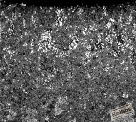

 楼主| 发表于 2011-11-21 10:51:26 | 显示全部楼层

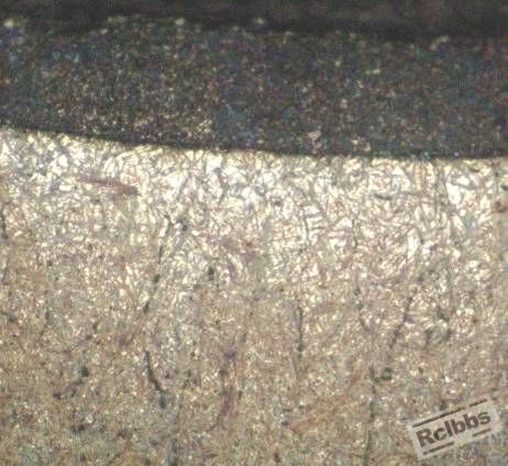

SPCC(冷轧碳钢薄板)(200X)表面氧化

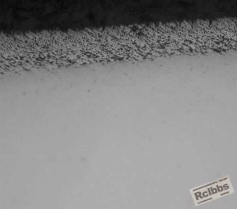

 楼主| 发表于 2011-11-21 10:53:41 | 显示全部楼层

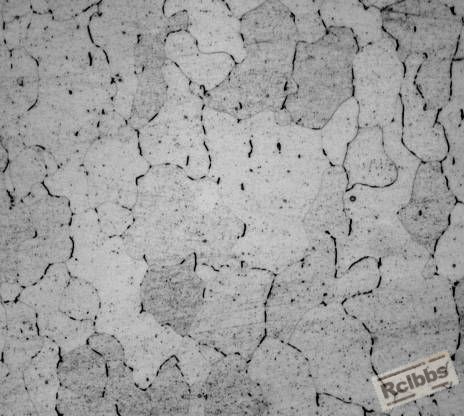

SPCC(冷轧碳钢薄板)(400X)退火组织

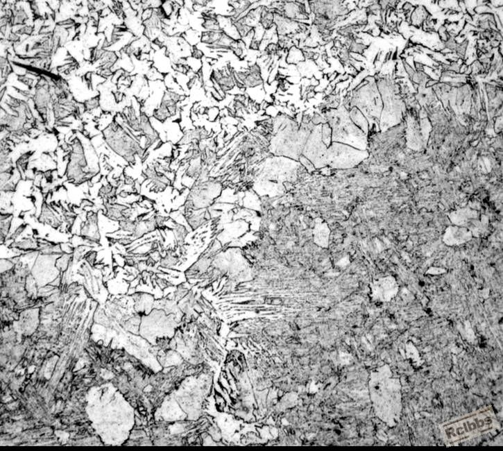

 楼主| 发表于 2011-11-21 10:55:24 | 显示全部楼层

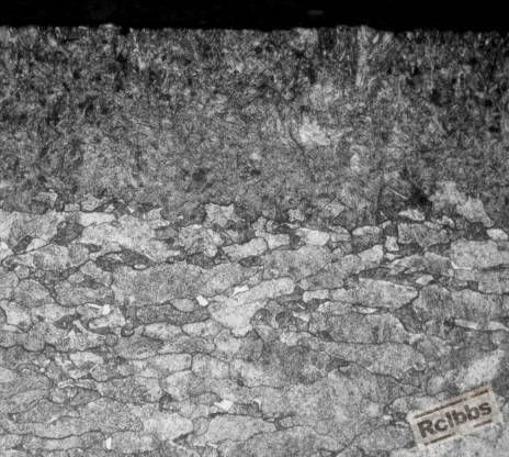

SPCC(冷轧碳钢薄板)400X(表面渗氮马氏体)
SPCC(冷轧碳钢薄板)(400X)
SPCC(冷轧碳钢薄板)(400X)

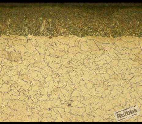

 楼主| 发表于 2011-11-21 10:57:22 | 显示全部楼层

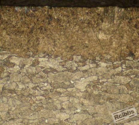

ST12(冷轧碳钢薄板)200X(真空渗氮,表面渗氮马氏体)
ST12(冷轧碳钢薄板)
ST12(冷轧碳钢薄板)

发表于 2011-11-21 11:01:36 | 显示全部楼层
表面渗氮马氏体?
不理解为何?
可否解释一下。
签到天数: 141 天
发表于 2011-11-21 11:03:53 | 显示全部楼层
LZ辛苦了  刚接触化学热处理   期待LZ更好的资料!
签到天数: 1890 天
 楼主| 发表于 2011-11-21 11:33:30 | 显示全部楼层
这个材料原来是客户要求软氮化,硬度要求很高,按软氮化工艺无法达到,所以我们用真空炉通氮气再淬火,再低温回火,所以表面出现的组织就是渗氮马氏体组织。

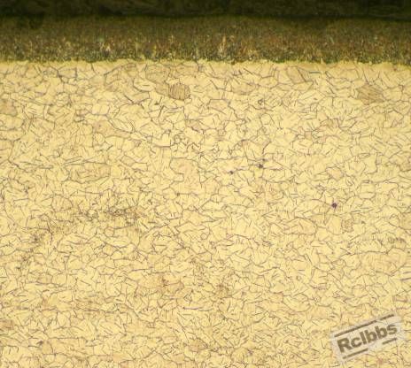

SPHC(热轧钢板)400X(素材)

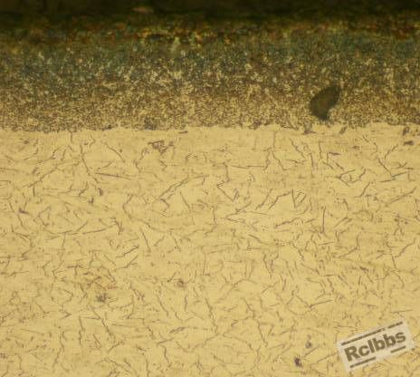

 楼主| 发表于 2011-11-21 11:36:28 | 显示全部楼层
SPHC (热轧钢板)200X(表面渗碳不良)
SPHC (热轧钢板)
SPHC (热轧钢板)

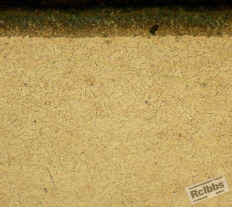

 楼主| 发表于 2011-11-22 10:07:17 | 显示全部楼层
SPHC(热轧钢板)400X(表面渗碳不良)
SPHC(热轧钢板)
SPHC(热轧钢板)
