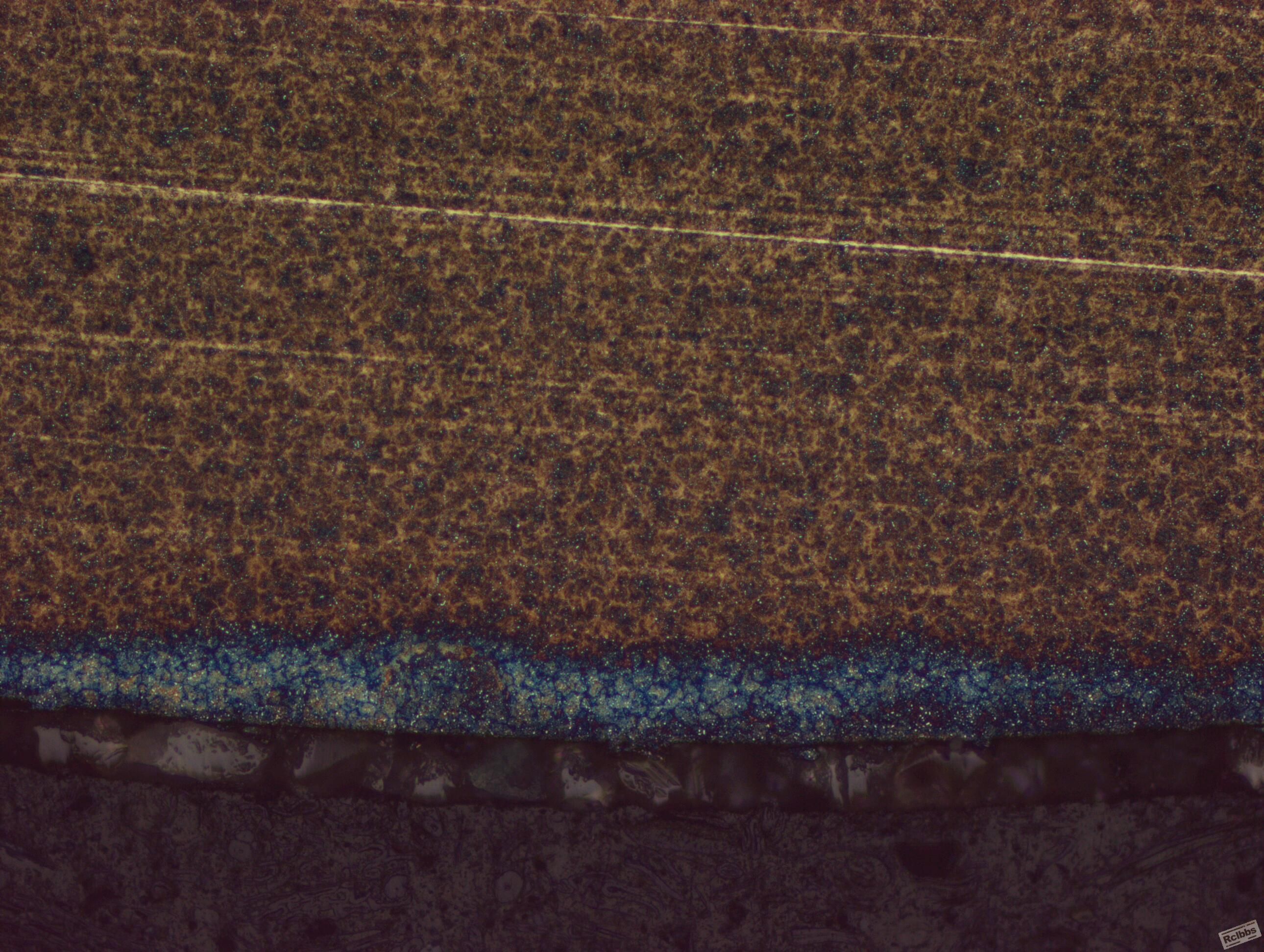

如果你是用热镶的,由于热胀冷缩的原因,会出现缝隙。磨抛时的水会积在里面,如果没有吹干,就会出现水迹。另外选购镶嵌料的时候,要选收缩率越小越好。

在金相制样中,镶嵌料与试样交接的地方一直会出现蓝色水迹样的东西,多多少少总要出现一点,导致试样表面组织无法判断。大家有没有什么好的方法,能够把这个情况改善一下

楼主可以调整一下镶嵌温度、镶嵌压力和时间,使镶嵌样品的致密性高些;腐蚀时尽量洗去腐蚀液,条件允许可以先用流水冲洗,再用无水乙醇冲洗,最后用热风吹干。

个人认为完全是镶嵌的问题,主要是试样和镶嵌粉没有完全结合,结合处有缝隙,导致后续抛光液和腐蚀剂反应,可以买点进口的镶嵌粉,有边角保护公能的那种,在镶嵌之前把样品清洗干净,防止有油污或其他的污染成分,建议用丙酮,还有可以试着改变一下镶嵌机的参数,如时间,压力, 预加热等.最坏的办法是拿你现在的腐蚀完的镶嵌块用超声波(加碱洗液的那种)清洗一下 就可以 了. 时间不能太长. .

我们也遇到这样的问题,方法改为,镶钳后,试样不用水冷却,免得由于收缩不同而造成结合处裂开,抛光后的操作为:抛光---冲洗---吹干--腐蚀---吹干

不该说的是这个蓝印吧,感觉这个是剪切时过热造成的!

应该是切割的时候过热造成的吧,和镶嵌没有多大关系。
