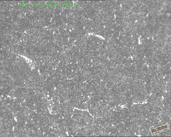

60Si2Mn材质  调质处理后金相400倍视野   大家讨论下组织  练练手……

发表于 2011-11-22 08:22:50 | 显示全部楼层
组织正常,有少量的铁素体,没有成网
发表于 2011-11-22 09:28:05 | 显示全部楼层
回火屈氏体十少量铁素体 网状铁素体1.5级左右.
签到天数: 270 天
发表于 2011-11-22 13:04:32 | 显示全部楼层
回火索氏体+少量铁素体
签到天数: 140 天
 楼主| 发表于 2011-11-22 13:14:31 | 显示全部楼层
具体的调质工艺不知道,不过只知道  淬火+中温回火
发表于 2011-11-22 14:47:55 | 显示全部楼层
好像应该是:淬火+高温回火
发表于 2011-11-22 14:58:55 | 显示全部楼层
这是不合格的弹簧钢调质金相组织,组织为:回火屈氏体+极少量贝氏体+少量沿晶界析出的铁素体,原因是冷速慢造成的,正常的组织应该是:细致的回火屈氏体,一般工艺为:870淬火480回火,达到其弹性极限

发表于 2011-11-22 15:23:42 | 显示全部楼层
回火屈氏体+少量碳化物,组织正常。
发表于 2011-11-22 15:41:01 | 显示全部楼层
中温回火能得到回火索氏体吗?
60Si2Mn这个材料如果做弹簧组织也应该是回火屈氏体。
发表于 2011-11-22 16:49:11 | 显示全部楼层
个人觉得应该是索氏体组织+少量铁素体组织,各位不要是为楼主说是中温回火就说是托氏体,
签到天数: 140 天
 楼主| 发表于 2011-11-22 16:57:11 | 显示全部楼层
我也比较纠结要不要把图中的评定为上贝氏体    貌似是上贝   但是又和国标中的不一致!!!
整体来看组织还是可以的!!!

 楼主| 发表于 2011-11-22 16:58:09 | 显示全部楼层
freemiaomiao 发表于 2011-11-22 15:23
回火屈氏体+少量碳化物,组织正常。
俺也基本是这个观点
签到天数: 140 天
 楼主| 发表于 2011-11-22 16:58:57 | 显示全部楼层
所以因为 发表于 2011-11-22 15:41
中温回火能得到回火索氏体吗?
个人比较确定的是组织确实是回火屈氏体   这张的位相不是很明显而已!!!
签到天数: 140 天
 楼主| 发表于 2011-11-22 16:59:48 | 显示全部楼层
wl04012125 发表于 2011-11-22 08:22
组织正常,有少量的铁素体,没有成网
继续请教如果出现网状铁素体的话  有什么样的害处呢???

 楼主| 发表于 2011-11-23 08:02:52 | 显示全部楼层
hy0808hy 发表于 2011-11-22 21:01
害处就是这炉零件要返工,还要扣钱钱。
出现网状铁素体严重降低寿命。
谢谢大虾指点   网状铁素体严重降低寿命  嘿嘿 ……记住喽!

签到天数: 746 天
发表于 2011-11-22 21:01:28 | 显示全部楼层
害处就是这炉零件要返工,还要扣钱钱。 ;P
出现网状铁素体严重降低寿命。
发表于 2011-11-22 21:23:40 | 显示全部楼层
提请大家注意:调质处理的定义是"淬火+高温回火"。如果按楼主介绍是“淬火+中温回火”,那这不叫“调质处理”,只能称为“淬火+中温回火”。
根据资料介绍:870℃淬火+440℃中温回火,得到显微组织是最理想的回火屈氏体,60Si2Mn弹簧的性能也是最好的。
淬火后的回火有三种:低温回火(180-220℃)、中温回火(350-450℃)和高温回火(550-600℃)。
仅供大家参考。
签到天数: 11 天
发表于 2011-11-22 22:39:35 | 显示全部楼层
我个人认为是回火屈氏体和少量碳化物
签到天数: 57 天
发表于 2011-11-23 08:19:28 | 显示全部楼层
少量的网状有时也是可以的,看技术协议,网状多了,强度就下来了,严重的会形成魏氏组织
