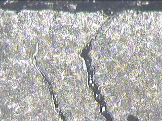

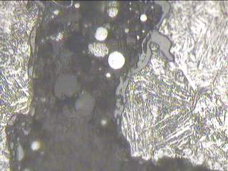

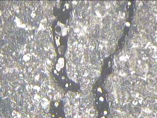

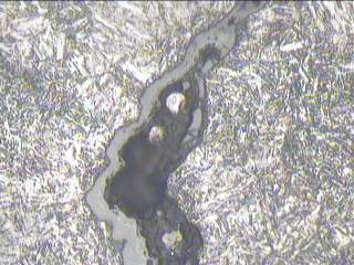

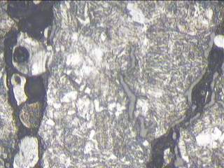

发表于 2011-11-22 16:03:47 | 显示全部楼层 |阅读模式
最近做了一批产品,是M24螺母,材料为45钢,结果淬回火后发现一批产品有少量的裂纹,大家帮忙分析一下
发表于 2011-11-22 16:50:27 | 显示全部楼层
这不大像淬火裂纹哦。。。。。。。。第三张应该是原材料有问题吧!
发表于 2011-11-22 17:40:33 | 显示全部楼层
热处理产生的裂纹可能性很小,想分析原因需要提供生产工艺,裂纹产生部位,以及原材采购标准等。
发表于 2011-11-22 19:52:08 | 显示全部楼层
不懂。我还在学习中,铸件没有接触过,,不能帮你了
发表于 2011-11-23 08:25:53 | 显示全部楼层
貌似脱碳了 另外组织是B 检下原材料
签到天数: 140 天
发表于 2011-11-24 08:22:43 | 显示全部楼层
个人认为不是淬火裂纹   裂纹在热处理前已经存在!
签到天数: 270 天
发表于 2011-11-24 11:17:19 | 显示全部楼层
感觉像是非金属夹杂呢,尤其编号为13的那张图,旁边还有呢!
签到天数: 13 天
发表于 2011-11-24 19:08:21 | 显示全部楼层
不像淬火裂纹,淬火裂纹一般为一条裂纹,其走向沿晶界分布
发表于 2011-11-25 12:38:11 | 显示全部楼层
一看久知道是原材料有问题
 楼主| 发表于 2011-11-25 17:24:03 | 显示全部楼层
我个人认为是原材与锻造造成的,但是里面灰色感觉是硫化物
发表于 2011-11-25 17:42:59 | 显示全部楼层
典型的热处理前材料的缺陷。如果是热处理淬裂则裂纹两侧组织和心部组织相同,但如果你要明确是原材料还是锻造,就要从下料开始分析。
发表于 2011-11-27 09:37:33 | 显示全部楼层
裂纹内部可见叫明显的氧化物,说明裂纹应当在热处理前就有,建议对热处理前零件进行金相分析
签到天数: 2909 天
发表于 2011-11-29 06:16:14 | 显示全部楼层
非金属夹杂,材料问题
签到天数: 193 天
发表于 2011-11-29 19:24:50 | 显示全部楼层
材料问题,裂纹两边有明显的氧化物,并且裂纹是内宽外窄,可以挤压的问题。
发表于 2011-12-4 20:56:05 | 显示全部楼层
是硫化物和氧化物造成的
签到天数: 31 天
发表于 2013-11-12 19:34:25 | 显示全部楼层
我也认为是材料夹杂缺陷造成的。
签到天数: 821 天
发表于 2013-11-16 17:37:19 | 显示全部楼层
我认为是材料夹杂缺陷造成的。看得像c类夹杂
签到天数: 15 天
发表于 2014-1-8 09:25:31 | 显示全部楼层
是不是原材料有裂纹源,我原来也碰到类似的问题!
发表于 2014-1-8 11:36:08 | 显示全部楼层
非金属夹杂,材料问题,夹杂物很严重
