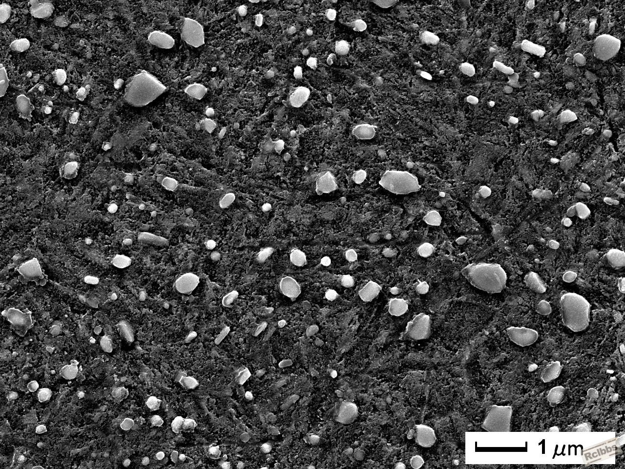

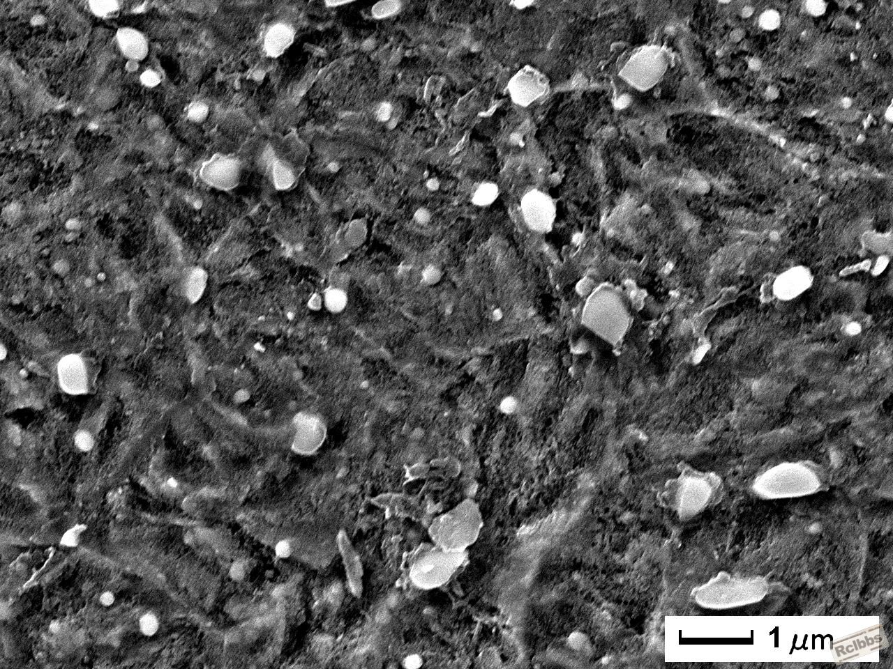

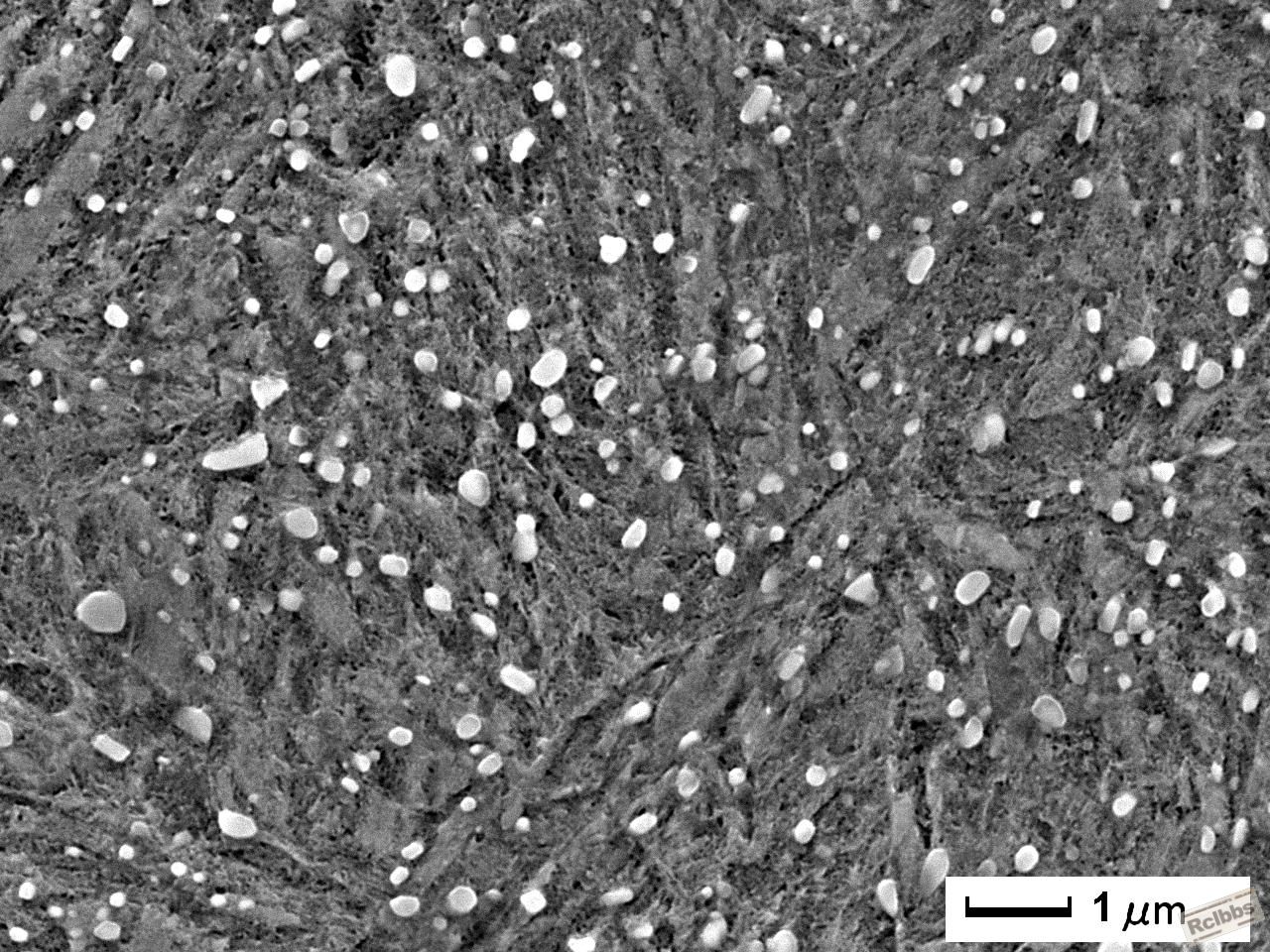

这是GCr15 轴承钢在805度保温不同时间淬水试样的组织,三张均是在10000倍下拍摄的照片,在照片中除了碳化物粒子大小和数量不同外,基体也是不一样的,请大家帮我看看基体是什么组织,有何不同,随着时间的延长基体是如何变化的?谢谢

发表于 2011-11-23 15:04:59 | 显示全部楼层
LZ的照片是典型的电镜扫描照片    基体上均匀分布的白色颗粒个人猜测可能是Cr的碳化物颗粒   可惜你没有打个能谱确认下元素!另外告知LZ看组织的话  金相照片就可以,扫描电镜反倒是不好区分组织了!

LZ的照片是典型的电镜扫描照片    基体上均匀分布的白色颗粒个人猜测可能是Cr的碳化物颗粒   可惜你没有打个 ...
粒子是碳化物,之所以采用10000倍的是为了能够看清楚粒子下的基体组织的变化,基体组织是发生变化的,但我不知道是什么组织,以及变化的原理是什么,所以来请教大家了

发表于 2011-11-23 15:33:57 | 显示全部楼层
glin 发表于 2011-11-23 15:13
粒子是碳化物,之所以采用10000倍的是为了能够看清楚粒子下的基体组织的变化,基体组织是发生变化的,但我 ...
这个简单了   你把你腐蚀好的试样直接放金相显微镜下面一看便知   你可以把你拍的金相照片(500倍)传上来大家分析下

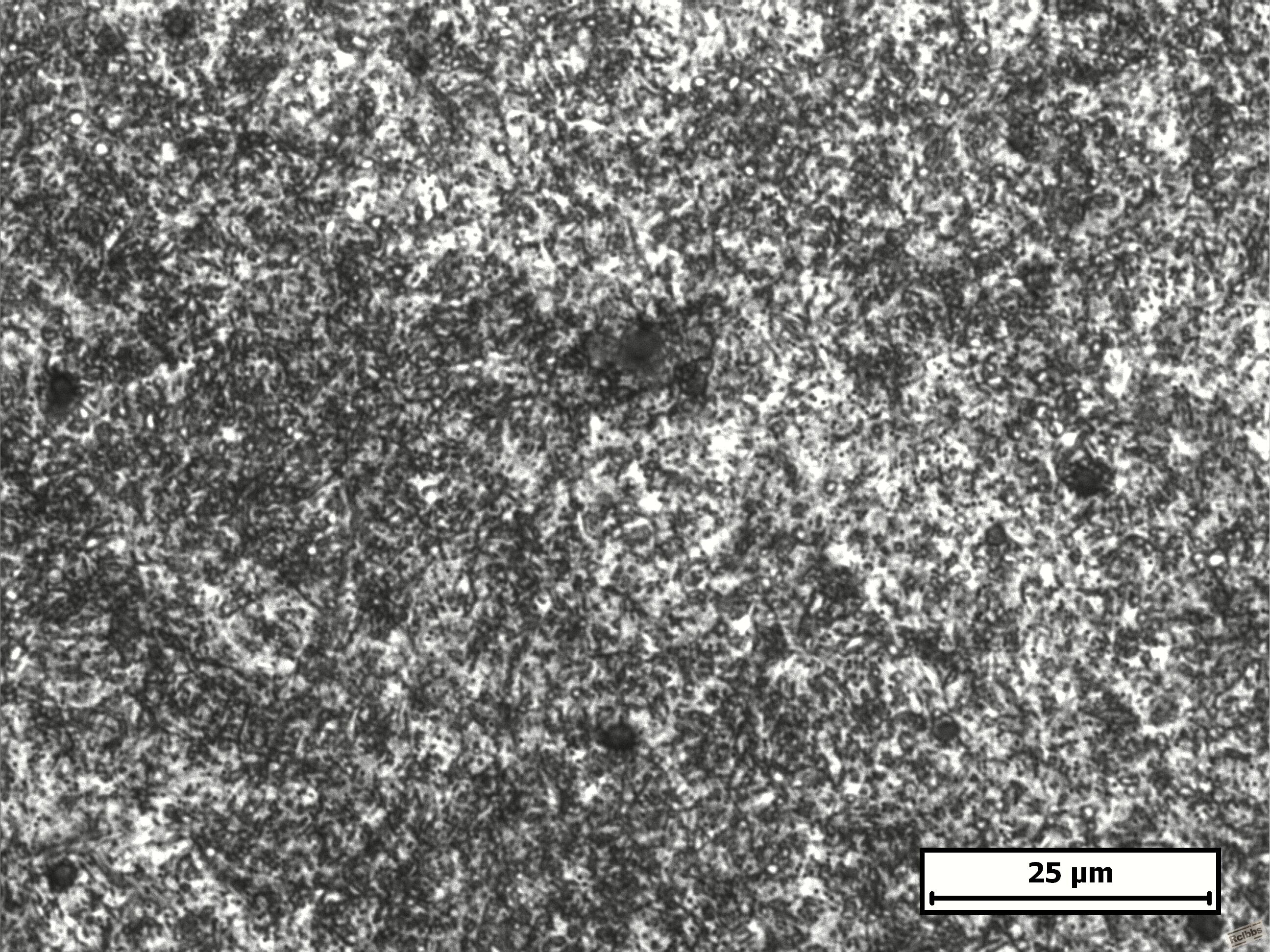

 楼主| 发表于 2011-11-23 17:01:50 | 显示全部楼层

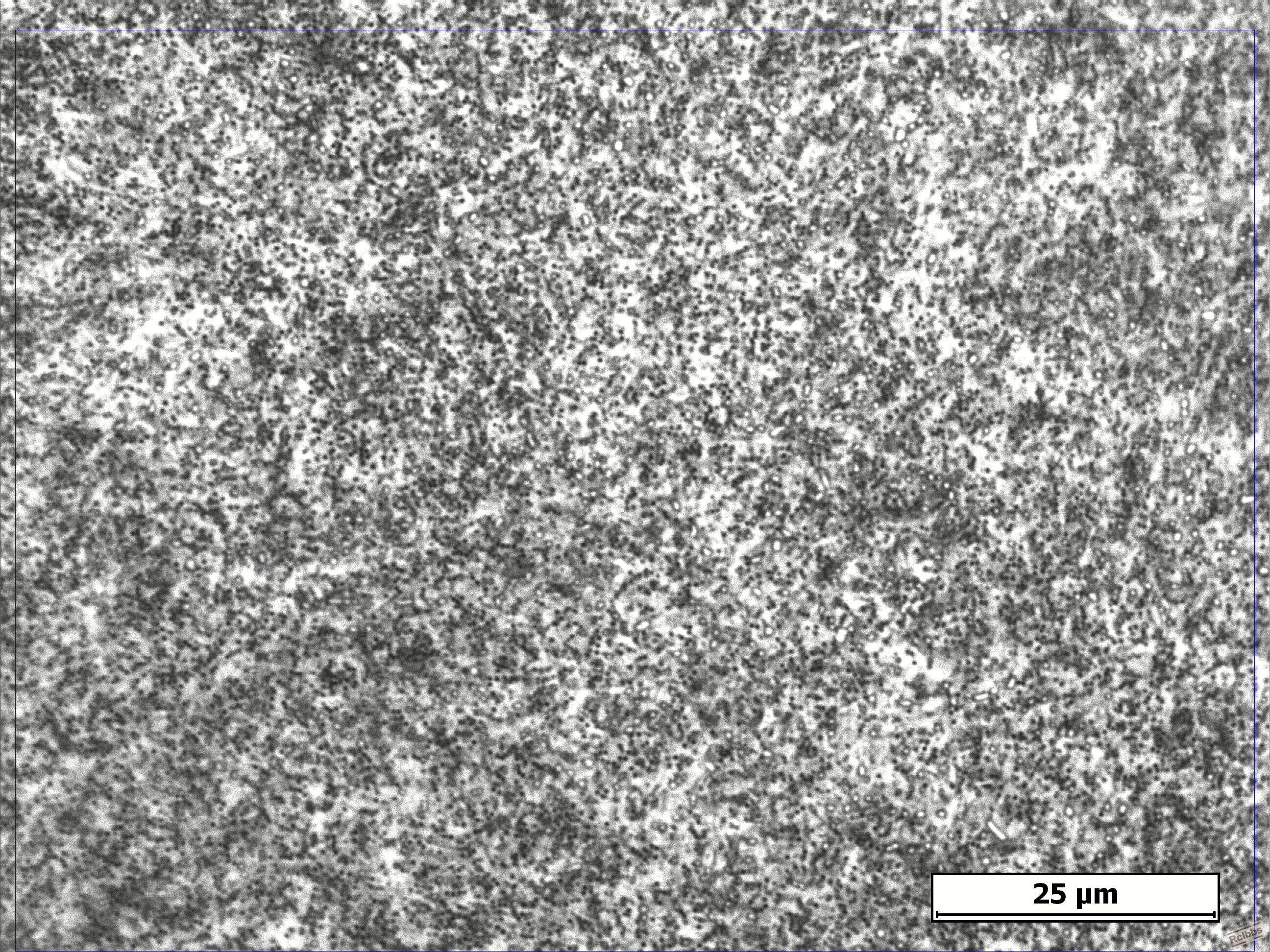

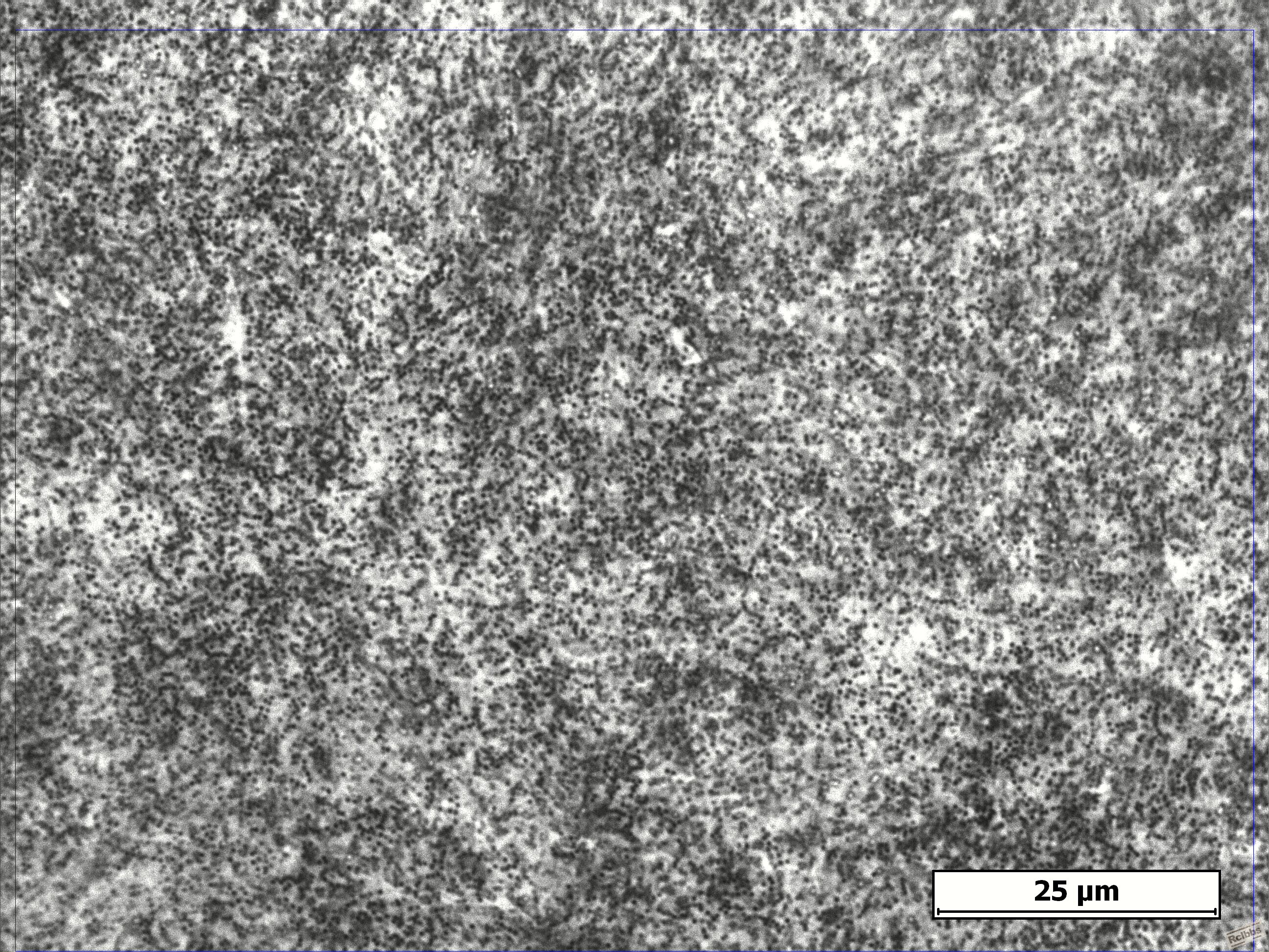

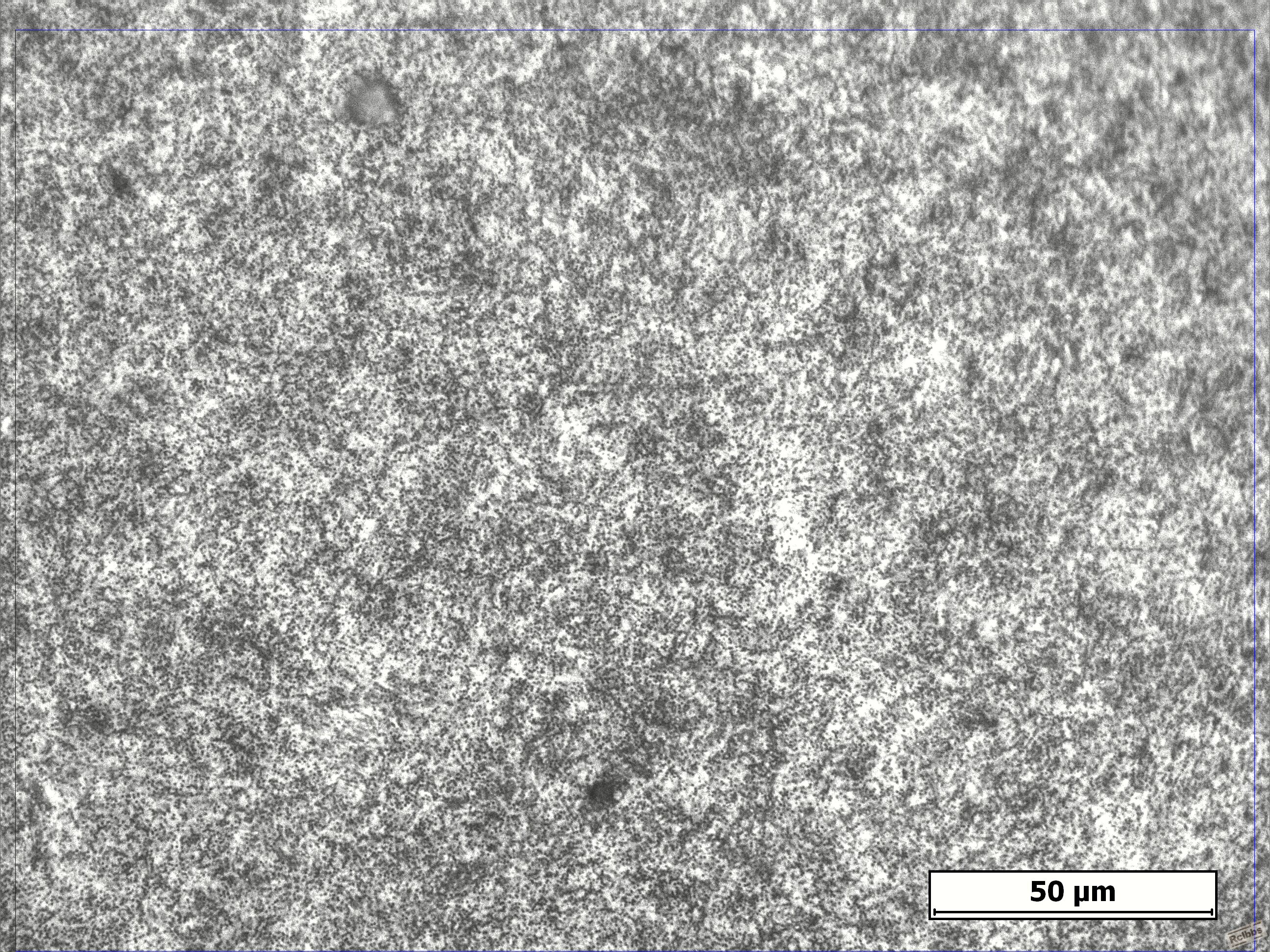

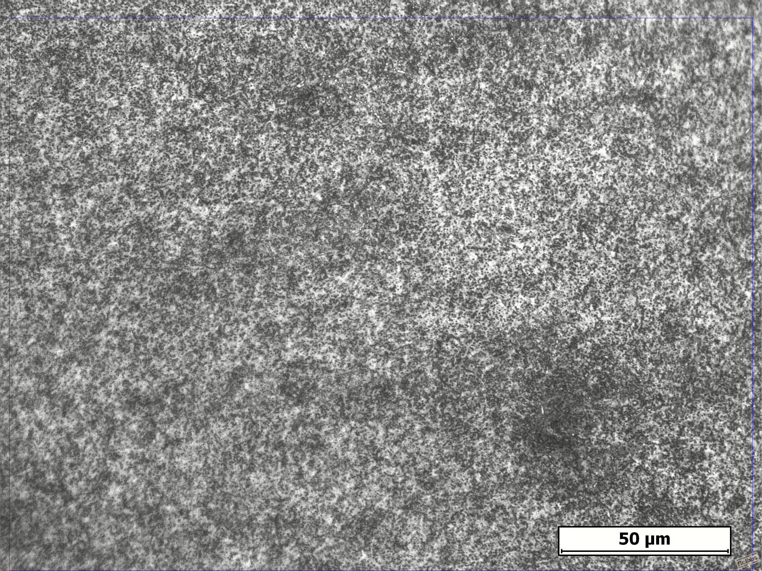

这是金相组织,麻烦大家帮我看看啊
