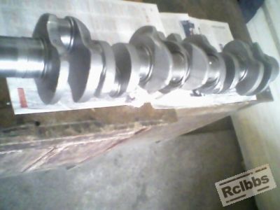

感应回火是很好的选择。您看我这样的产品可以实现吗?(曲轴主轴颈、连杆颈等各自采用半圈式感应器感应淬火。)
6楼的探讨者如果看到此帖也请给点建议!
