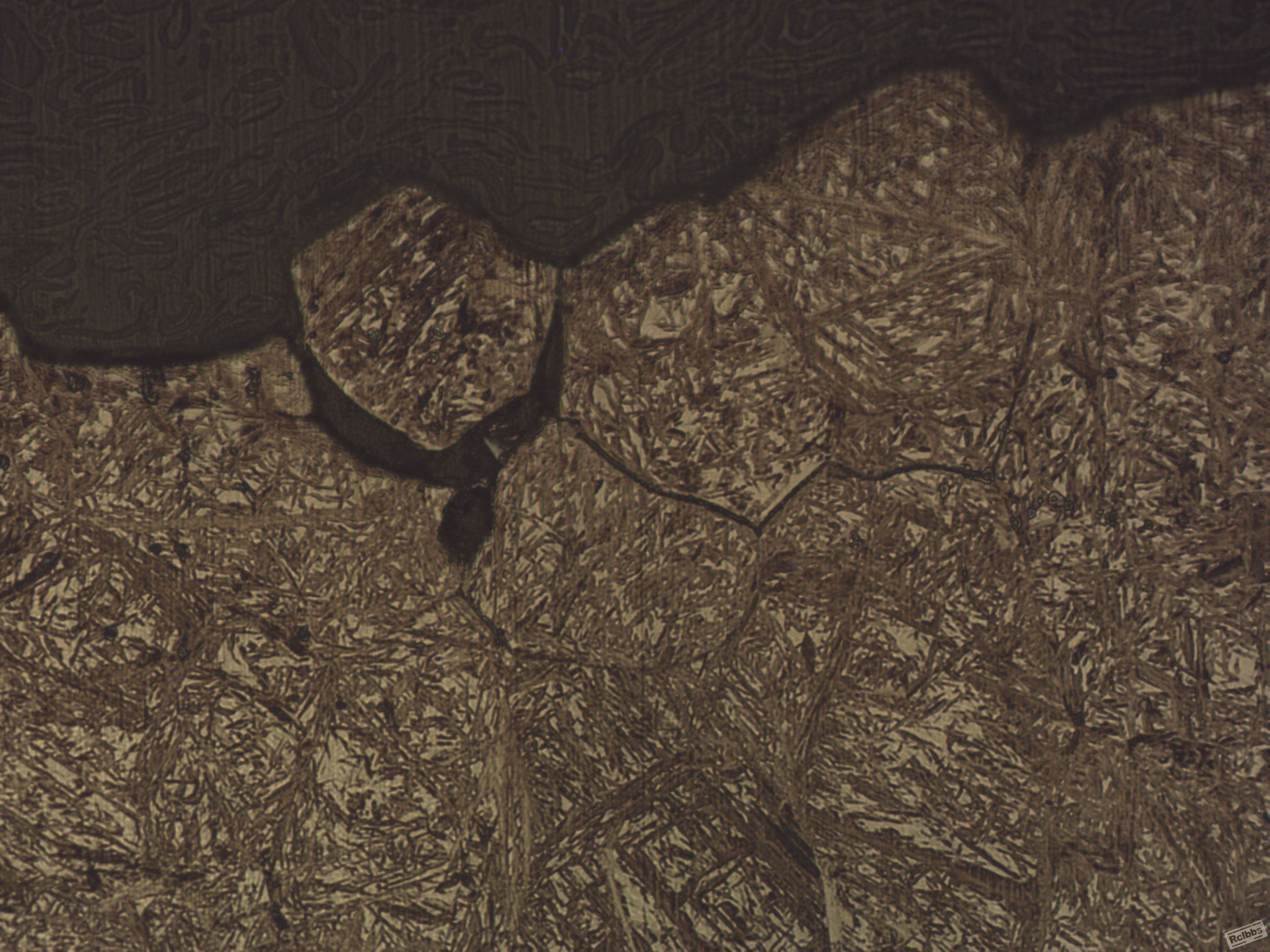

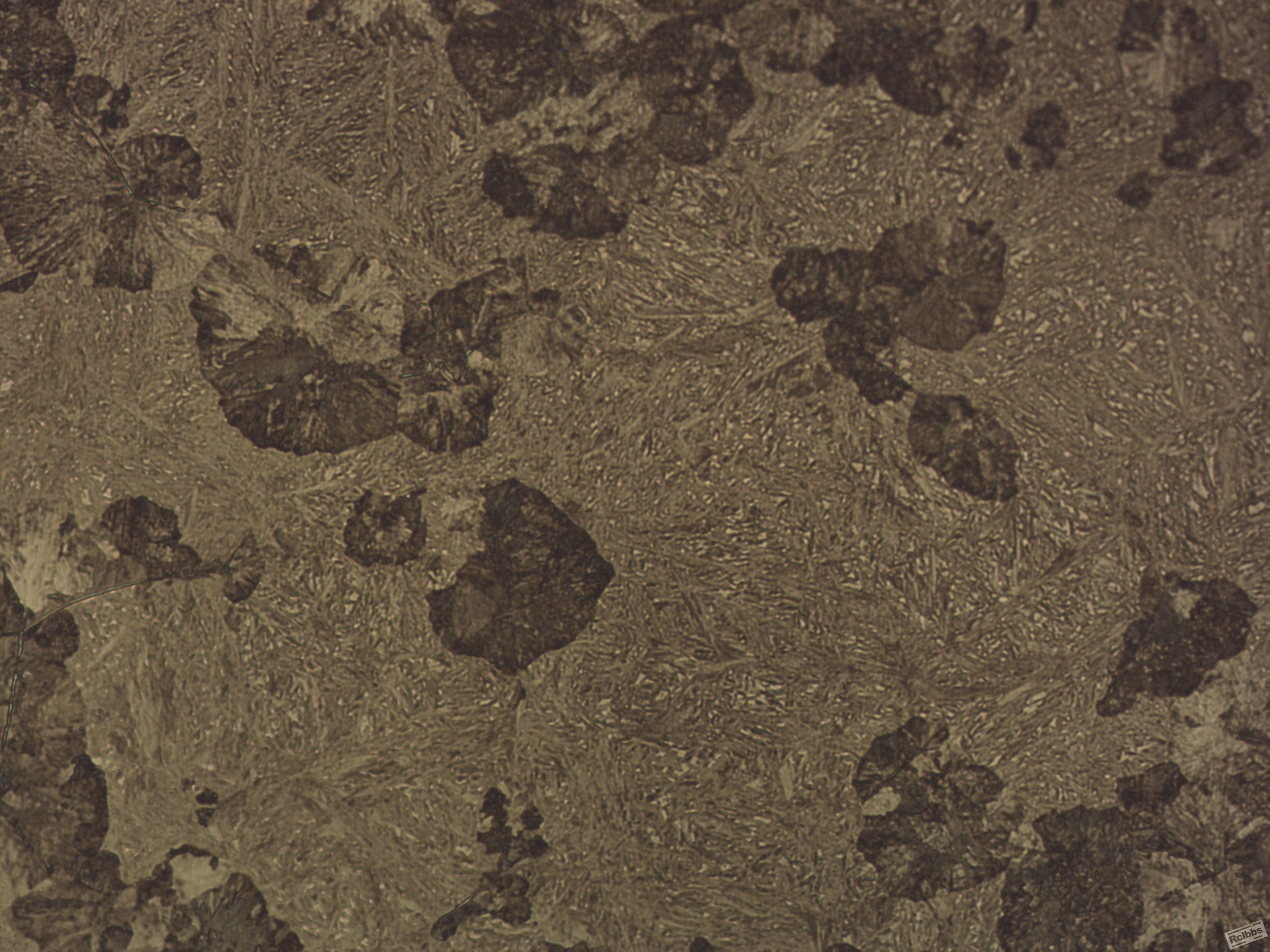

发表于 2011-11-23 11:48:32 | 显示全部楼层 |阅读模式
碳钢。含碳量0.8
签到天数: 883 天

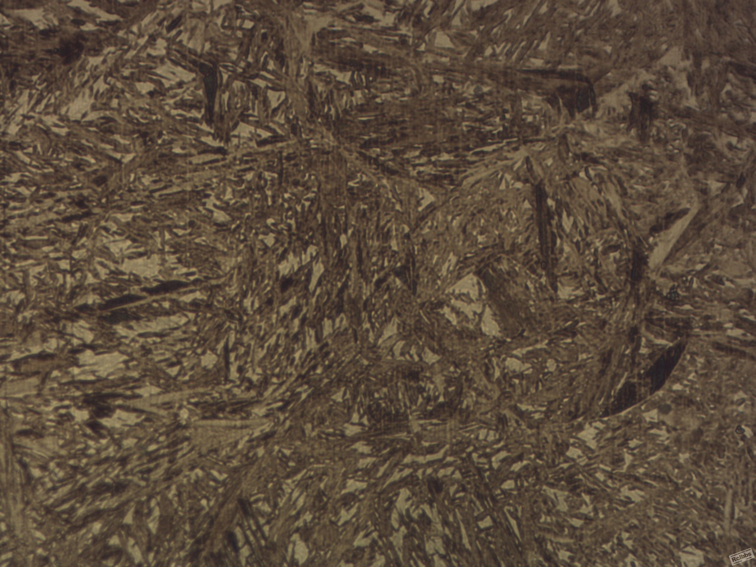

发表于 2011-11-23 12:08:25 | 显示全部楼层
组织应为高碳马氏体+残余奥氏体,组织过热,有沿晶裂纹,渗碳浓度过高,有石墨团生成。
签到天数: 459 天
发表于 2011-11-23 12:45:07 | 显示全部楼层
高碳M+残余奥氏体,有过热的现象!残余奥氏体有点多了,并可以看到沿晶界的裂纹。
第3张上看到有类似石墨团。
签到天数: 140 天
发表于 2011-11-23 13:11:03 | 显示全部楼层
很同意楼上两位大虾观点!第二章图片中沿晶裂纹明显   感谢LZ分享图片!!!
签到天数: 941 天
发表于 2011-11-23 13:20:54 | 显示全部楼层
高碳马氏体+残余奥氏体,有过热过烧现象。
图3为马氏体+珠光体(索氏体),没看到石墨。
gtn1314 + 5 不应该是石墨。
签到天数: 57 天
发表于 2011-11-23 13:21:54 | 显示全部楼层
组织过热,产生了沿晶裂纹,粗大的马氏体+大量的残余奥氏体
签到天数: 270 天
发表于 2011-11-23 13:37:34 | 显示全部楼层
同意2楼观点,还有感觉图片很有收藏价值!制样也是很漂亮的!
 楼主| 发表于 2011-11-23 13:46:51 | 显示全部楼层
到底第三张图片有没有石墨啊?我应该相信谁的
 楼主| 发表于 2011-11-23 13:50:15 | 显示全部楼层
组织过热怎么看出来的?这个好像没有渗碳的。这是直接从钢厂买来的线材。要求组织是S+P。买来卸货的时候直接断了。所以就做的金相。

发表于 2011-11-24 11:05:20 | 显示全部楼层
dq5531660 发表于 2011-11-23 13:50
组织过热怎么看出来的?这个好像没有渗碳的。这是直接从钢厂买来的线材。要求组织是S+P。买来卸货的时候直 ...
如果你发帖时就说明试样的状态,就不会出现这些让你迷惑的回帖了。
发表于 2011-11-24 13:36:06 | 显示全部楼层
马氏体+残余奥氏体  沿晶裂纹  至于石墨我是没看到

发表于 2011-11-25 10:25:23 | 显示全部楼层
钢材一般是热轧的,如果热轧时水冷至室温就是淬火过热了。
向钢厂索赔。
 楼主| 发表于 2011-11-26 12:55:47 | 显示全部楼层
向钢厂索赔。
图片3是什么组织?M+P还是M+残余A
签到天数: 7 天
发表于 2011-11-26 14:11:03 | 显示全部楼层
图片3 马氏体加残奥加屈氏体
发表于 2011-11-26 14:20:04 | 显示全部楼层
应该是M+P,残奥的组织不是这种颜色

发表于 2011-11-26 18:47:21 | 显示全部楼层
针状马氏体+残奥  马氏体大于8级,过热了。

发表于 2011-11-26 18:55:38 | 显示全部楼层
图1和图2为针状马氏体+残余奥氏体,至于图3中的黑斑,个人认为是材料偏析尚未消除,就热处理后导致的结果;

发表于 2011-11-27 12:04:36 | 显示全部楼层
赞同二楼的观点,就不知道那是不是石墨团。
发表于 2011-11-27 20:12:17 | 显示全部楼层
从粗针状马氏体+大块残余奥氏体推断应该是过热;建议楼主第三幅图也放大到500倍相互之间容易比较。

发表于 2011-11-27 22:18:53 | 显示全部楼层
前两幅图是粗针状马氏体和残奥,组织过热,这个疑问不大,第三幅图应该是M+P
