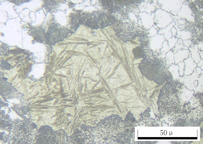

该材料我等温正火(加热温度为950摄氏度,等温温度为660摄氏度,等温时间150分钟),但是等温后组织有马氏体组织。从理论上分析,应该是等温时间短的原因。如果是加热后等温前产生的马氏体,660摄氏度等温马氏体应该消除了。
 楼主| 发表于 2007-9-27 12:04:04 | 显示全部楼层
具体组织见附件

发表于 2007-9-27 12:29:15 | 显示全部楼层
你没考虑过是残余奥氏体转变产物吗?
发表于 2007-9-27 12:48:03 | 显示全部楼层
贵公司产品从高温到低温采用什么冷却方式?结合金相组织可以看出是从高温区到低温区出现了问题。请说明

楼主是否打显微硬度确定是马氏体吗?

发表于 2007-9-27 18:18:34 | 显示全部楼层
确实是马氏体吗?你用什么确认?

发表于 2007-9-27 18:54:04 | 显示全部楼层
此类材质含NI成分高,相应的其临界点偏低,660度等温有部份奥氏体转变为马氏体组织,建议你用610----620度试一下,。我们也有出现过21NIcrMO5H的材质等温后硬度超高的现象。
发表于 2007-9-28 07:53:44 | 显示全部楼层
该材料应该是ZF1A钢,中国名称叫17Cr2Ni2MoH2,是一种非常好的材料.你出现马氏体组织应该是等温正火过程中低温区温度控制有问题,参考一下该材料的C曲线,等温温度太高造成冷却温度没有和珠光体终止线相切,因此部分残余奥氏体没有转变成铁素体+珠光体,产生了该组织,

发表于 2007-10-7 09:33:16 | 显示全部楼层
讨论
从楼主介绍的情况初步判断是:在660℃的等温加热时,工艺参数出了问题.就是等温时间短,不考虑装炉量的因素,单就这个材料而言,等温时间在8小时为合适.或者,适当提高点等温温度.
还有装炉要均匀,防止这个因素在等温阶段的影响.也许由于装炉量不匀或过大,仪表的660℃温度,没有代表炉内工件的实际温度.
17Cr2Ni2Mo是高淬透性材料,由于其含有较多的合金元素,所以工艺可变性大,获得的组织也比较复杂.
另有:在950℃时是否有过热现象,要检查一下炉温.
