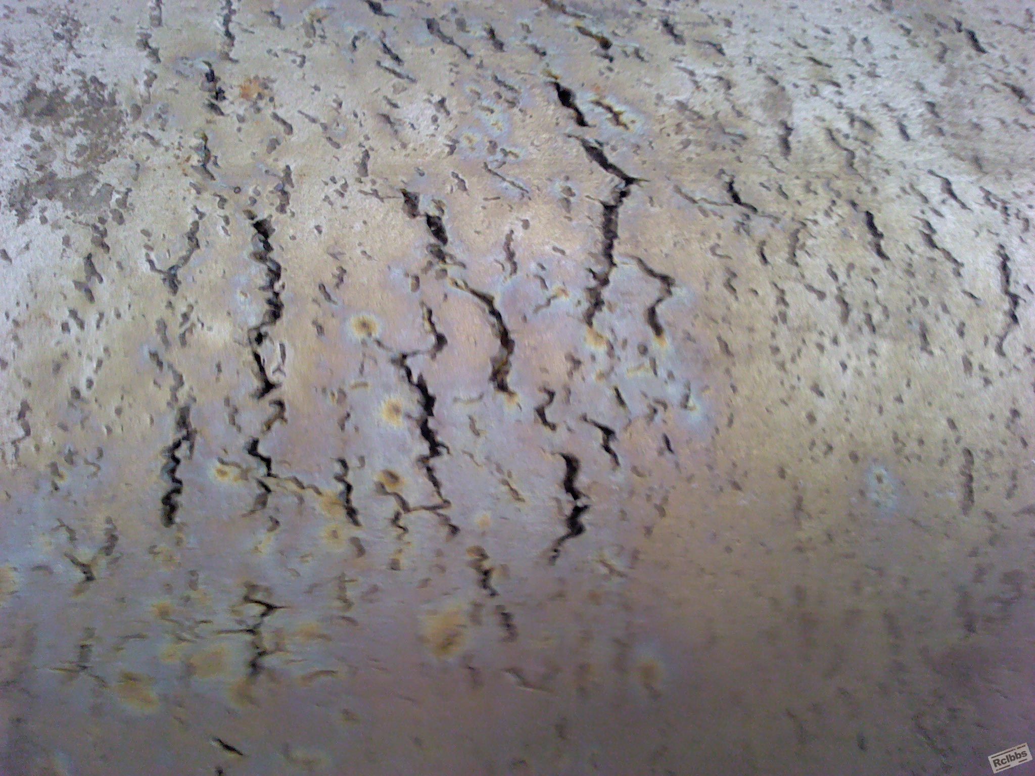

 楼主| 发表于 2011-11-23 17:14:19 | 显示全部楼层
是在冷拔完退火热处理的时候出现的裂纹,而且裂纹处氧化比较严重,没有氧化的地方基本无裂纹,到底是什么原因呢?请各位前辈帮帮忙。
发表于 2011-11-25 16:07:08 | 显示全部楼层
我想应该是加热时冷热不均造成的
 楼主| 发表于 2011-11-27 13:55:39 | 显示全部楼层
是不是就是局部过热呀,我感觉这个可能性比较大。

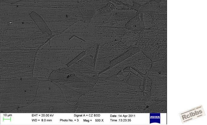

 楼主| 发表于 2011-12-1 10:33:18 | 显示全部楼层
 楼主| 发表于 2011-12-1 10:34:32 | 显示全部楼层
申兴一 发表于 2011-11-28 20:53
什么材料,什么工艺。
材料是比较特殊的,1Cr19Ni11Nb,冷拔工艺。
 楼主| 发表于 2011-12-1 10:35:53 | 显示全部楼层
wells 发表于 2011-11-28 20:07
建议再解剖分析一下,结合金相来看.
必须要观察裂纹处的金相才可以吗?扫描电镜好像不能看,用金相显微镜也可以吗?

发表于 2011-12-4 08:51:30 | 显示全部楼层
没有作过冷拔钢管,用知识来分析一下,有错误的地方多多包涵。1.钢管拔长时在轴向受力很大,拔长后残余应力大。2.在加热过程中氧化,氧化层的屈服和强度降低,在残余应力的作用下开裂。3.加热中轴向热应力是压应力,对开裂虽然有消减作用,但残余的拉应力远远大于压应力。因此,建议为防止表层退火中氧化开裂,出现横裂纹,这种不锈钢类材料用保护气氛炉或真空炉加热退火。
签到天数: 147 天
发表于 2011-12-4 09:48:25 | 显示全部楼层
TP347H的钢管,这种裂纹来源于热穿孔,根源应是材质不佳。
楼主应是做的外径在350以上,壁厚在30以上的大口径厚壁钢管。
TP347H炼钢时,浇铸工艺不当,大钢锭的话,偏析会大大的加重,在偏析处出会出现高温脆性相,不利于热加工。
楼主单位的过程检验做的不好,此缺陷在热穿孔后即可发现,冷拔后酸洗也可以发现,可以加强修磨,当然也可能因修磨不净而直接报废的。氧化严重是因为冷拔前、后的酸洗时,酸洗液渗入了裂纹内;同时热穿孔形成的裂纹在冷拔时进一步扩展;在热处理后,酸洗液渗入处会出现氧化色特别黑,再次酸洗后显黄色的现象。
目前这种大口径厚壁钢管供坯是个难题,浇铸工艺的改进并不能完全解决偏析,之后热加工的加热不均也总是存在,冷却的快慢也会影响。但是通过后期的处理,可以解决热穿孔的这种沿晶开裂(不是完全消除,大大减弱还是有可能的。)
一家之言,供参考!

非常感谢,我厂采用的是燃烧式退火炉,出问题的概率比较大吧。
 楼主| 发表于 2011-12-5 11:55:13 | 显示全部楼层
楼主应是做的外径在350以上,壁厚在30以上的大口 ...
看来是行家,确实是TP347H,直径大概在200多,壁厚10左右。
