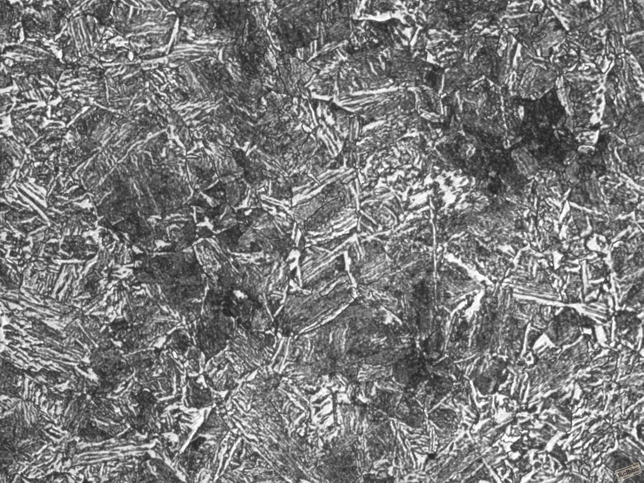

新手 请教各位各位老师请问什么原因
强度850 屈服680 硬度 256 组织如下(500X)
签到天数: 28 天
 楼主| 发表于 2011-11-23 18:20:25 | 显示全部楼层
G工艺 860淬 2.5H 回580 4H  直径100mm
签到天数: 13 天
发表于 2011-11-26 19:03:19 | 显示全部楼层
这个应该是心部吧,网状铁素体很严重。
签到天数: 13 天
发表于 2011-11-26 19:04:22 | 显示全部楼层
主要是没有淬透,应该延长淬火及保温时间。
签到天数: 140 天
发表于 2011-11-27 08:11:47 | 显示全部楼层
看你拉伸结果   抗拉和屈服都比国标低   硬度够了!
证明你淬火油问题   估计是淬火没淬透!!!
