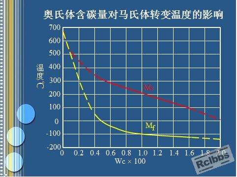

材料淬火后的残奥量取决于什么?----材料的Ms和Mf点,以及工件淬火后、回火前被连续冷却到多少温度。
一般淬火都能够将零件冷却到100C以下,而不同材料的Mf点是不同的,其中碳含量是最重要影响因素,请看下图:
从上图不难看出,对于20CrMnTi材料的心部化学成分,含碳量也就在0.20%左右吧,Mf点在300C以上,淬火后怎么会有光学显微镜下可见的残奥呢?

真是太感谢您了!那么这样说来我看到的心部组织应该是析出的铁素体,晶界很清晰、比较光亮的小块状组织就应该是未溶铁素体哦??

残奥与碳含量的关系.jpg 这是残奥与碳含量的关系图,心部如果出现残奥,那心部的碳含量应该很高了
发表于 2011-11-30 00:18:56 | 显示全部楼层
