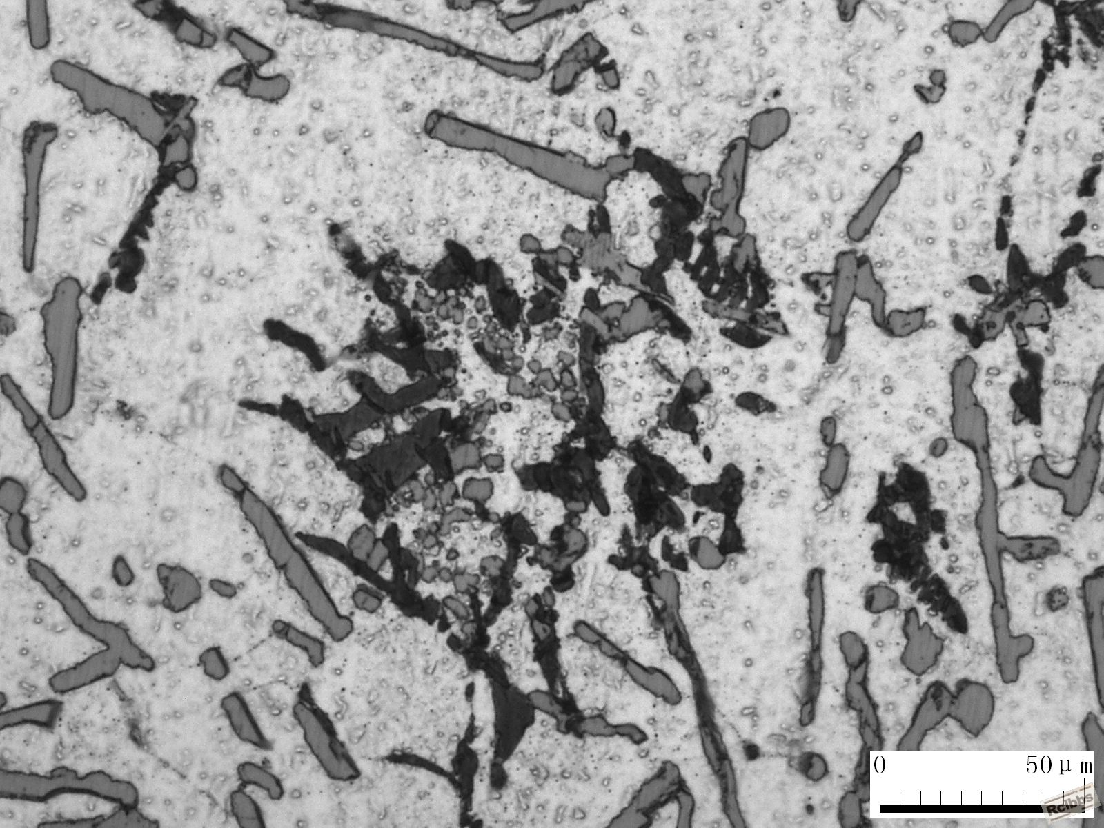

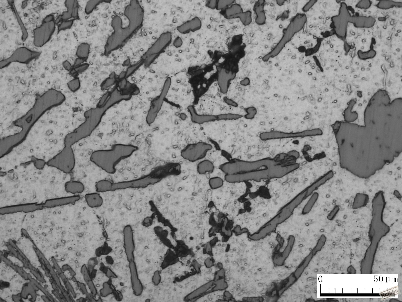

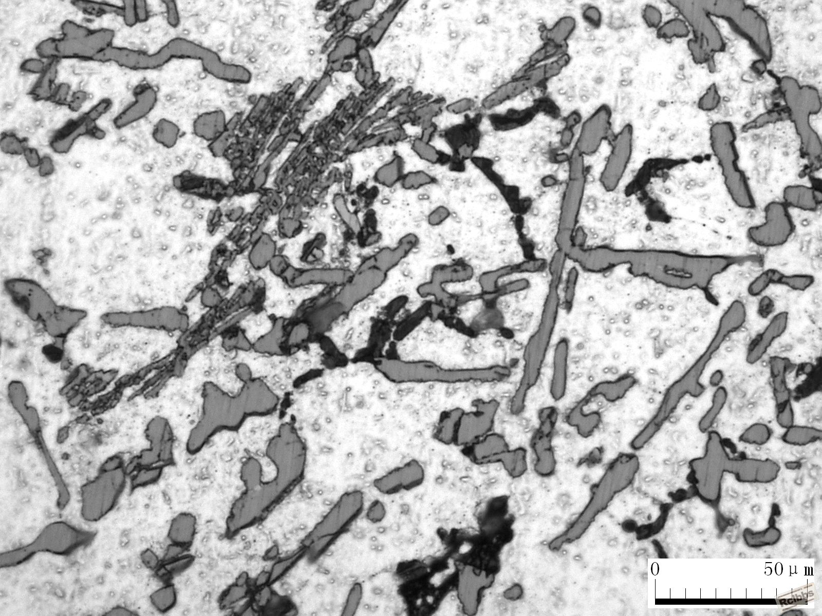

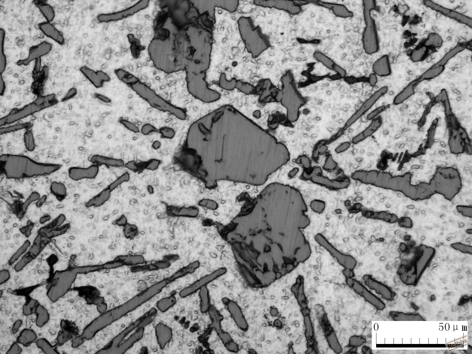

最近对铝合金比较感兴趣,这是外厂送来的活塞,AC8A 材料,成品,我用混合酸加热腐蚀,下面是图片,有些相我看不出来,跟图谱对照貌视不是一个很好的办法,呵呵,所以请大家来一起看看。
图片都是500倍拍摄
这中间大块的是初晶硅吧?
这中间大块的是初晶硅吧?
这个黑色的是Mg2Si吗?
这个黑色的是Mg2Si吗?
灰色聚集起来的是上上面相啊?
灰色聚集起来的是上上面相啊?
黑色是Mg2Si吧?基体上面的那些发亮的小球状的东西是什么?

组织是a固溶体+共晶硅。共晶硅比较粗大,没有做变质处理吧

基体为a固溶体,灰色短棒状为共晶硅,灰色块状为初晶硅,共晶硅呈棒状,为钝角,没发现针状的共晶硅,应该是变质了的,有点像是磷盐变质。参考标准JB/T 6289-2005
,显微组织评级放大100X就好了,看铁相夹杂放大200X。

黑色的是什么呢?是否Mg2Si ?
