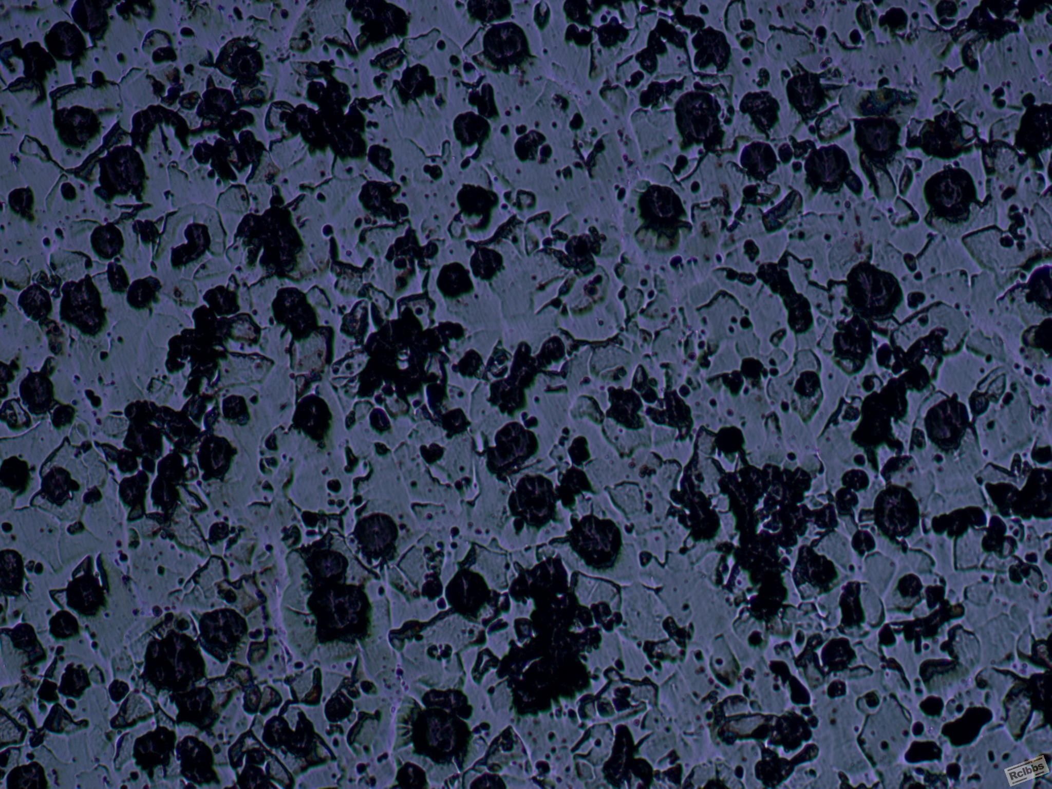

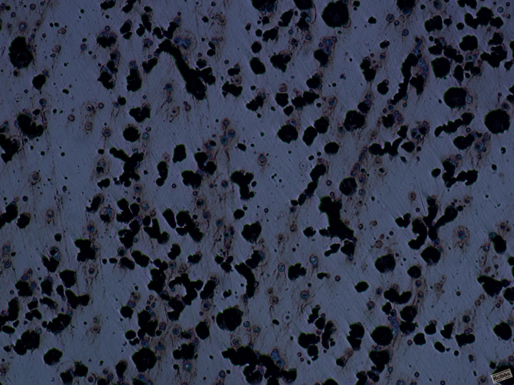

某公司送来两只QT400-18的拉伸试样,我们做出来强度只有120MPa,延伸率基本没有,硬度130~140,后来我们做了金相发现球化率很差,第一张是未腐蚀照片,第二张是腐蚀照片。请各位大侠帮忙看看第二张照片中的基体组织是什么。
X100(未腐蚀)
X100(未腐蚀)
X400(腐蚀)
X400(腐蚀)

发表于 2011-11-25 16:56:58 | 显示全部楼层
感觉制样不是很好啊,看起来也比较费解些!从第一张上看球化率确实不好!组织照片怎么感觉怪怪的呢!
签到天数: 9 天
 楼主| 发表于 2011-11-25 19:40:42 | 显示全部楼层
就是因为第二张照片中的组织看起来有点奇怪才搞不懂!而且强度只有120MPa,延伸率基本没有,硬度130~140,跟普通的QT400-18差距也太大了嘛!
签到天数: 13 天
发表于 2011-11-25 21:31:09 | 显示全部楼层
组织主要是石墨+铁素体,材料存在石墨集中现象且球化不良
签到天数: 133 天
发表于 2011-11-25 22:25:55 | 显示全部楼层
石墨大部分呈蠕虫状,部分为球状,球花率为5级,基体组织为铁素体,虽然说球化率有点低,但是抗拉强度也不至于那么低吧,会不会是试棒没加工好,试验发案存在不合理的地方呢?
签到天数: 299 天
发表于 2011-11-26 09:19:17 来自手机 | 显示全部楼层
谈不上球化啊,制样不好。从结果看应该是试样有残,比如铸造缺陷或加工缺陷。
签到天数: 9 天
 楼主| 发表于 2011-11-26 12:13:57 | 显示全部楼层
做实验的时候我不在现场,当时做实验的人说,试样拉伸前没有加工缺陷,拉断后也没有铸造缺陷,但断口组织看起来不像正常断口那样细密,很粗大。而且金相中的基体组织看起来有明显的凹凸感,感觉像是有两种组织,搞不懂,请各位朋友帮忙看看。
发表于 2011-11-26 16:14:21 | 显示全部楼层
球化率可以评到4级,也不是特别差劲,金相试样有凹凸感,结合那么低的硬度,估计是抛光时用力过大使试样表面产生了较厚的塑变层,腐蚀时不能腐蚀到真正的基体产生的假象!根据硬度可以推断组织是石墨+铁素体。
发表于 2011-11-27 09:31:58 | 显示全部楼层
立体感有点强,建议调一下显微镜
签到天数: 28 天
发表于 2011-11-27 10:31:19 | 显示全部楼层
应该是试样缺陷问题 建议重做一次,从组织上看不可能那么低
签到天数: 21 天
发表于 2011-11-27 21:05:01 | 显示全部楼层
实验可能有问题,是否拉伸样品不合格或测量数据有误?
发表于 2011-11-28 06:58:37 | 显示全部楼层
1.球华衰退;2.显微缩松
签到天数: 49 天
发表于 2011-11-28 11:16:41 | 显示全部楼层
放大了看,小黑点当中有亮的那两个,是不是缩
孔或缩松,如果有暗场放在暗场下看一下,或在偏光下看一下,如果缩孔多也会抗拉低呀。另外检查一下你的腐蚀液有没有问题,你铁素体基本上怎么一点珠光体都看不到呀,其他组织也看不出来。
发表于 2011-11-28 12:23:32 | 显示全部楼层
发表于 2011-11-28 12:28:29 | 显示全部楼层
我认为,这个应该把断口分析做好,硬度可以,抗拉,延伸率真不好。我们见过一个类似的样,大面积缩松,断口都成蜂窝了
发表于 2011-11-28 12:30:26 | 显示全部楼层
多问一句,这个金相是不是直接从拉伸断口上取下来的?
发表于 2011-11-28 20:07:25 | 显示全部楼层
可能是退火造成的,F基体+球状石墨+网状渗碳体;
签到天数: 13 天
发表于 2011-11-28 21:43:50 | 显示全部楼层
图片光线很暗啊,不是很清晰哦
签到天数: 9 天
 楼主| 发表于 2011-11-29 08:32:29 | 显示全部楼层
问题是如果有那么多网状渗碳体的话,硬度也不至于只有130~140啊!
签到天数: 46 天
发表于 2011-11-29 08:53:04 | 显示全部楼层
1.球化不好。
2.基体是铁素体。
3.强度低,延伸率也低,说明试样有缺陷。
4.孕育不良,或球化衰退。
5.或者浇注后长时间冷速太慢。
供参考
