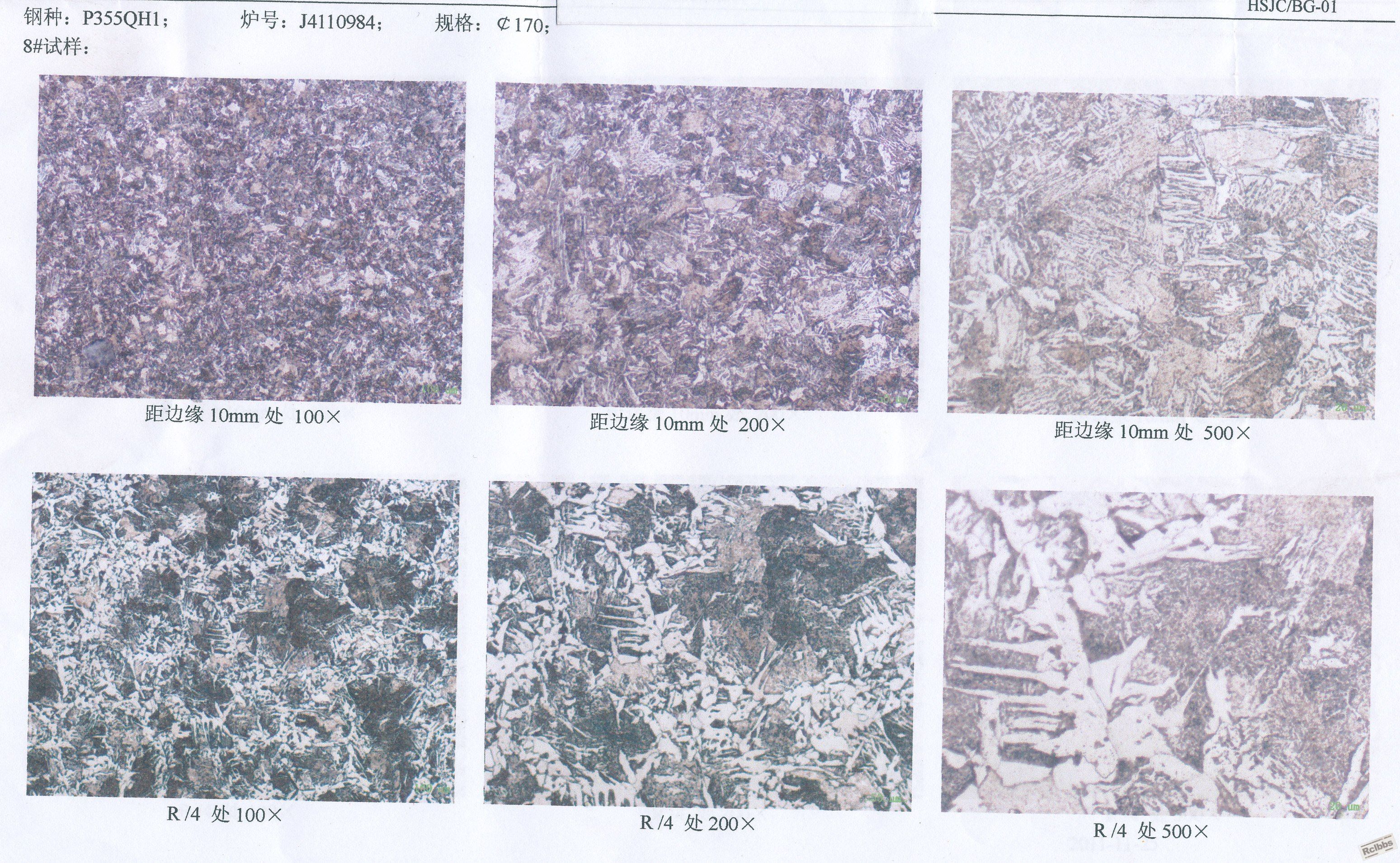

请教各位,此金相图中包含那些组织?并且判定是否是调质后的组织?
我是做锻造的,热处理是委外的,现在出现了这种情况要做事故分析。
请大家不吝赐教!

发表于 2011-11-25 16:05:29 | 显示全部楼层
应该不是调制后的组织,我感觉你是不是过热了,感觉后面几幅图片有魏氏组织啊。当然我是新手,这只是我的一点看法。

发表于 2011-11-25 16:25:38 | 显示全部楼层
如果是调质组织的话   组织严重过热   出现严重的魏氏组织   材料性能脆性很大韧性很差  求LZ证实
 楼主| 发表于 2011-11-25 16:35:09 | 显示全部楼层
机械性能基本正常,只是同一批材料中的少数-40℃的三次冲击性能差异很大。

个人认为冲击性能也反映了材料的韧性    抗拉  屈服  伸长率怎么样啊???尤其是伸长率?
 楼主| 发表于 2011-11-25 16:50:04 | 显示全部楼层
屈服强度:约350
抗拉强度:约520
断面收缩:约76
断后伸长率:约29

发表于 2011-11-25 18:59:18 | 显示全部楼层
组织中存在了羽毛状上贝,估计是淬火是冷却速度的问题。
发表于 2011-11-26 14:33:39 | 显示全部楼层
第3幅出现的是贝氏体,后面3幅明显的魏氏体。不知工件尺寸为多少?硬度又是多少?
发表于 2011-11-26 14:38:43 | 显示全部楼层
从图中个人认为楼主的产品应该比较脆,但楼主给出的数据应该塑性还比较好,比较纳闷。

发表于 2011-11-27 19:43:15 | 显示全部楼层
楼主的魏氏组织明显有过热的倾向,R/4图片上来看锻打不彻底成鱼骨状分布很明显!
发表于 2011-11-28 15:24:33 | 显示全部楼层
个人认为是做过调质处理了,但是组织是贝氏体,至于大家说的魏氏组织我不太清楚,因为我对魏氏组织不怎么了解!
