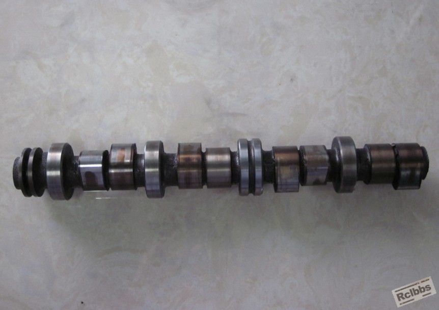

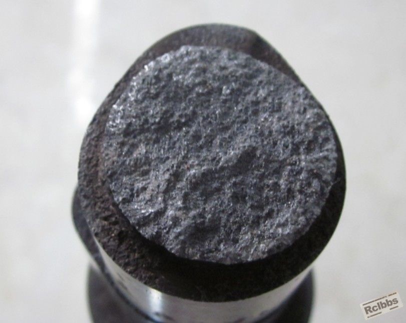

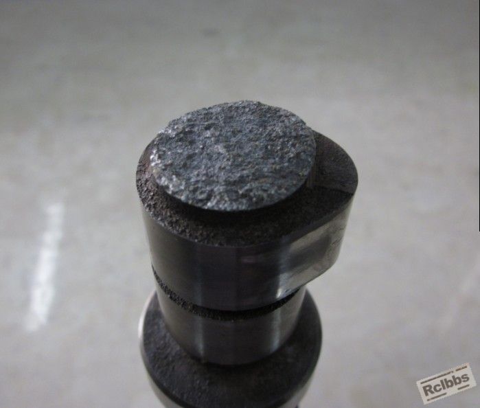

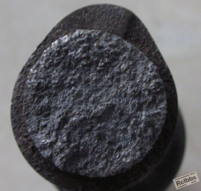

冷激铸铁凸轮轴,汽车行驶没多长时间就断了,还请给位老师们帮忙看看,断口的宏观形貌

断口有轻微的白口,建议先看看金相,最好具体说明哈情况,我们凸轮轴一般都不用铸铁,一般用40Cr表面加高频淬火

谢谢 我们的凸轮轴是HT250,凸轮部分激冷,激冷层为白口组织,过度层为麻口组织,基圆为灰口组织,断面整齐,垂直于轴线,断面呈结晶状,断裂发生在凸轮轴轴颈过渡处,金相组织还没有做。想请老师们看看断口的宏观形貌,看看裂纹源,断裂方式,不知道是疲劳断裂还是过载脆性断裂。
发表于 2011-11-27 09:24:50 | 显示全部楼层
宏观观察:应当是过载断裂
