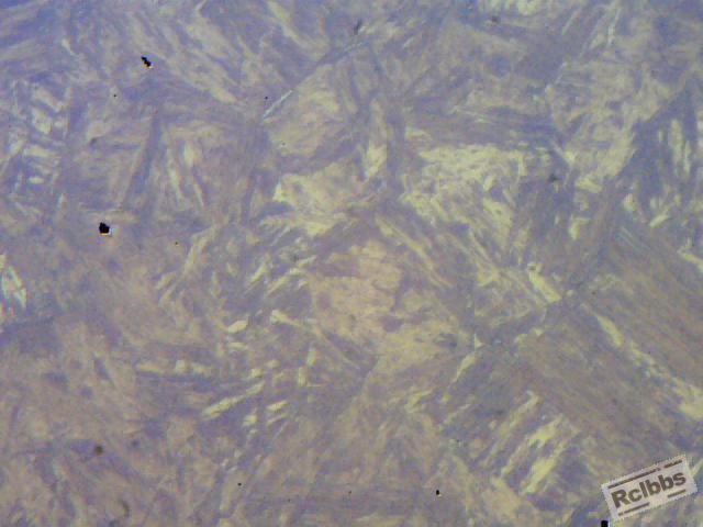

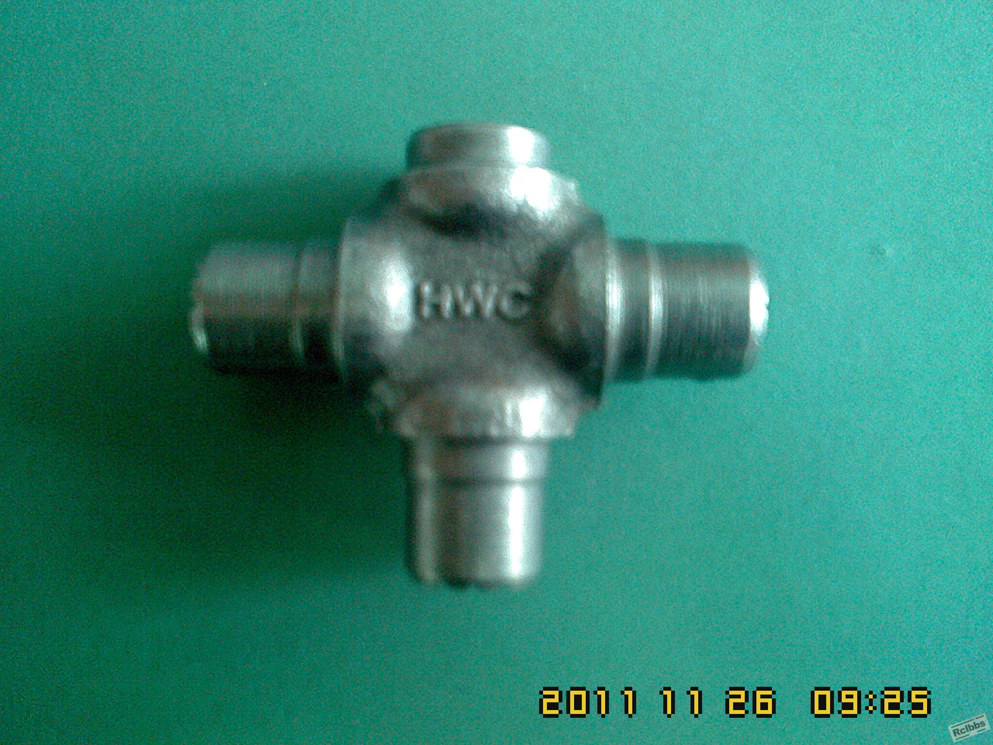

该产品是万向节中的一个主要部件,轴的外径15mm,内径5mm,材料20cr,热处理要求:硬化层0.8-1.2  表面硬度HRC60-64
锻造件
热处理工艺:920度强渗300分钟,碳势1.1,820度120分钟扩散,碳势0.7,830度均温30分钟,然后淬火,160度回火180分钟

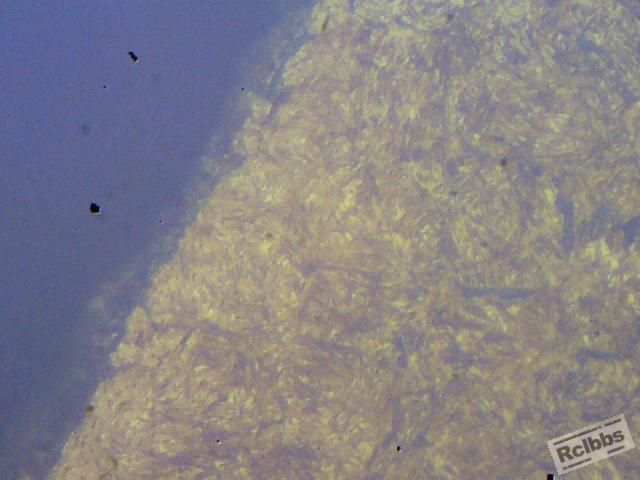

检查结果:硬化层1.12(HV550),表面硬度HRC63,表面组织马氏体6级
后来做了工艺调整:880*360+880*120+830*30+160*180.880度强渗360分钟,碳势1.1,880度扩散120分钟,碳势0.7,830度保温30分钟,然后淬火,160度回火180分钟,
检查结果:硬化层0.92,表面硬度HRC63左右,但组织没有太大的改善
设备是多用炉,淬火油是快速218,油温60度,产品是均匀散放
此产品淬火前,做了正火处理
十字轴
十字轴
400倍
400倍
400倍
400倍

 楼主| 发表于 2011-11-26 10:12:19 | 显示全部楼层
请专家帮我分析一下,如何把组织级别再细化一下,如果先渗碳,再淬火,这样会增加成本,降低生产效率,老板是不会答应的

20Cr渗碳降温淬火,你问老板希望渗层 马氏体能够到什么 级别???

马氏体  ,汽车配件国家标准1-5级

也难怪组织没有太大变化,我们做渗碳淬火通常是渗碳后空冷,然后重新加热再淬火。渗碳直接淬火其组织必然粗大。

个人觉得你组织粗大的原因还是正火的效果不好、等温正火后再检查下组织是否合格。

要想组织不粗大,只能接着降温度,可是降温后渗碳时间要更长!还是会提高成本!

我也是这么想的,降低强渗温度,降低强渗碳势

我觉得这种零件应该能做好的呀,我所在的公司也制造汽车用的十字轴,材料为20CrMnTiH,渗碳工艺也和楼主所说的第一种工艺相似,渗碳后降温淬火,处理出来按照《QC/T262-1999》检验,组织一般是4级,因此我认为,之所以出现组织超粗的现象,未必全是工艺的问题,比如说,楼主说渗碳前已经正火,那么检验正火组织没有?是否合格?在渗碳过程中,多用炉的各种参数是否合适?各种工艺气体流量是否合适?渗碳淬火后的检验是否规范?
如果楼主到现在还没解决这个问题,可以参考一下这些方面,我就遇到过渗碳处理过程中空气阀门开关被关闭了,造成零件组织超粗。

20crmntih,做出来没有问题,一般马氏体组织都在4级以上,但20cr材料部行,大家都知道,本身这种材料就是粗晶立的材料

最好采用中冷工艺,或者采用催渗工艺。不是心部组织粗大,采用合适的碳势,温度应该可以。

中间加一步骤你看行不行!渗碳后随炉冷却至600℃,然后再加温至830℃,保温后出炉淬火!

强渗和扩散时间比例不当,淬火保温时间偏少。另外,检一下原材料,是否Mn元素偏高了。
扩散没有起作用,表面碳浓度高,就算不出现碳化物堆积,马氏体正方度大了,针就粗大了

工艺已做了调整,扩散时间也加长了

延长扩散时间后效果如何?

组织改善了,3-4级。

有没有试过通入NH3,可能会有改

建议先用高温渗碳后在空冷后淬火处理

是稳定的满足要求还是一时?问题的根本原因并没有找出解决办法!
