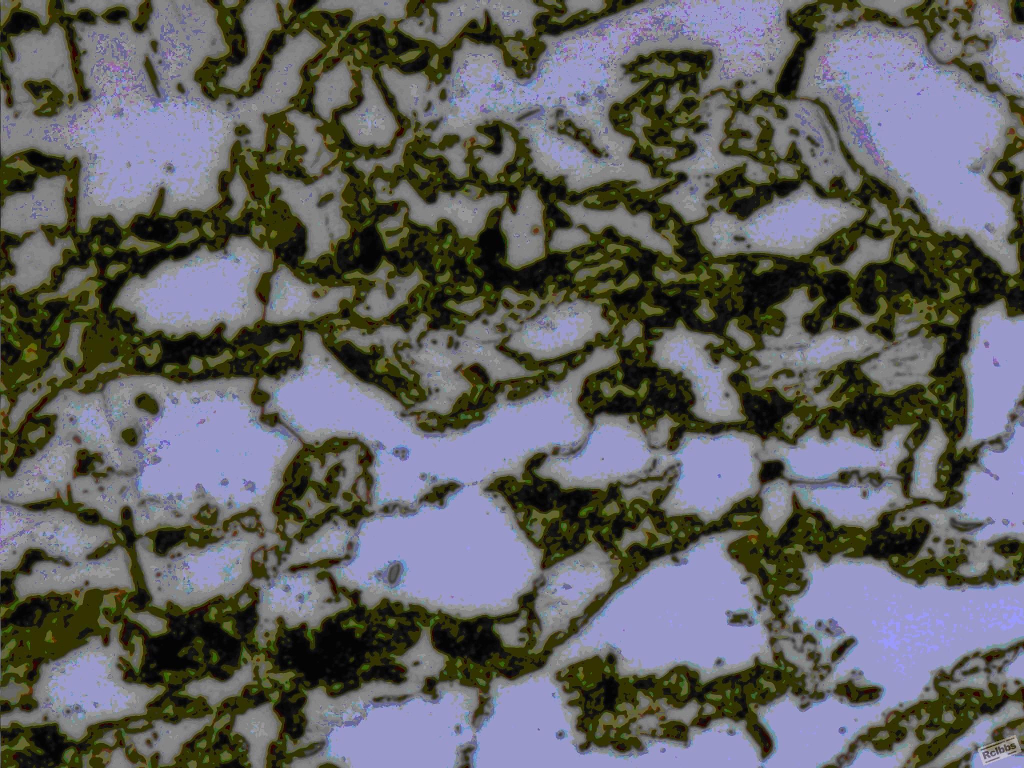

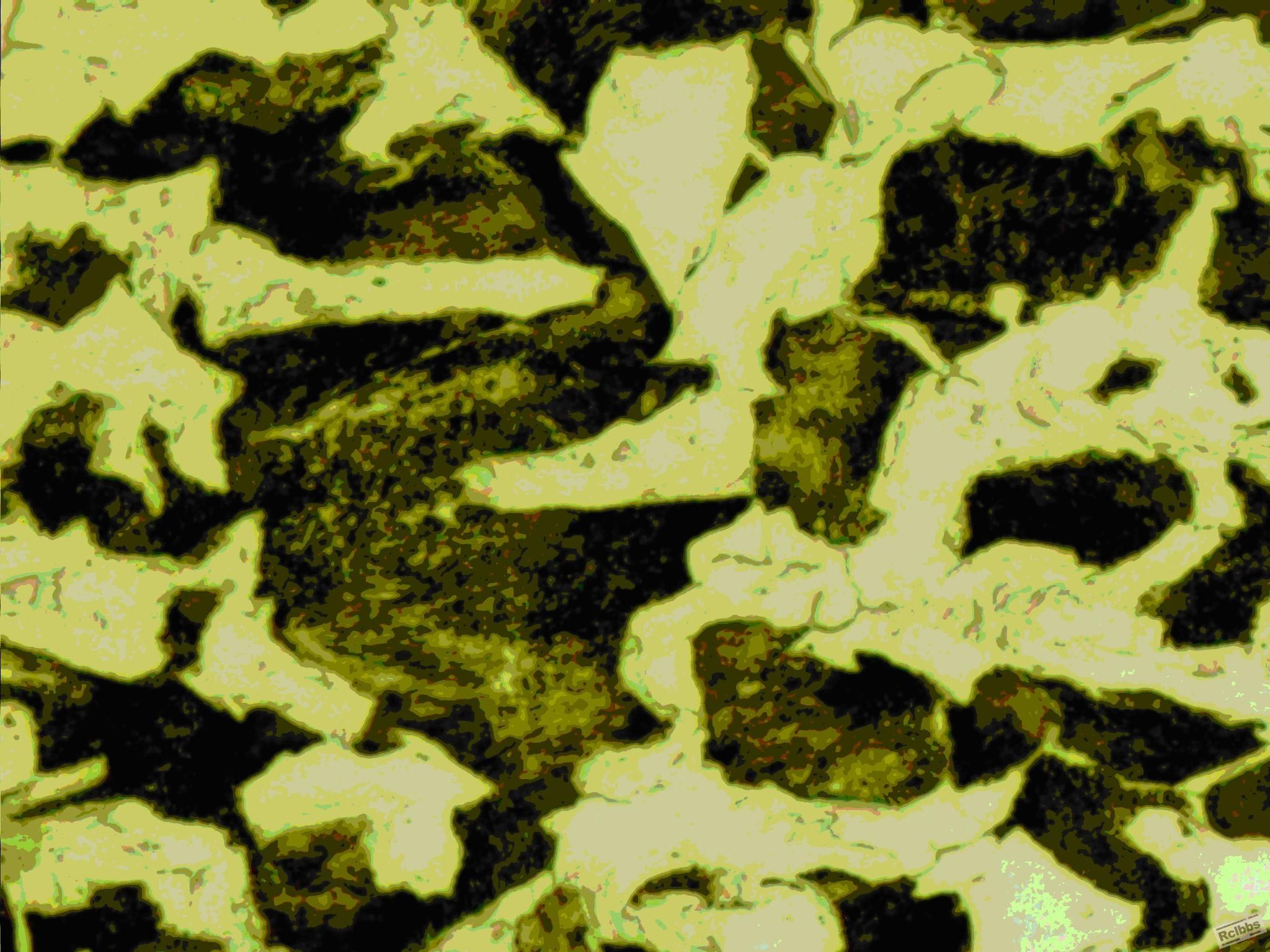

材料20Mn2,无缝钢管。两个厂家的货,元素成分都合格。按照相同工艺(880淬火+400回火,相同设备连续生产)处理,差别很大。硬度能相差7HRC。
这是为什么呢,求真相。
下图是不同厂家材料的原始组织:

不过原始组织对热处理后的组织影响很大的!

这看不清啊,我觉着图中特别黑的呈团絮状的应该为托氏体组织,其它部位看不清楚啊。这只是我自己的看法。

图片不清楚,不过感觉两个组织还是挺有差别的。

图片看不清楚,挺模糊的,黑色的组织看不出来是什么组织,但是不同组织对结果的影响还是很大的,感觉2个图的组织大体上是一样的,只不过一个比较粗大一个比较细小

元素成分合格的确不能代表材料化学成分是一致的,不过我不明白的地方是,对20Mn2来说,如果成分符合国家标准的话它的化学成分相差不太大,所以淬火后的组织不应该有如此大的差别啊。
所以我怀疑原始组织的差异是导致处理后差异的产生的主要原因。有高手给释疑吗?

我认为第2张图片的组织更为细小均匀,对于最终热处理比较好。不知道那个最后的效果比较好。

的确是第2张金相的材料处理效果要好,能说一下您的观点吗?
