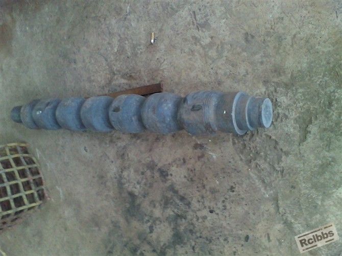

   本人调质一根长1.5M  直径200MM的一根大轴第一次淬火温度为840  下油冷却  结果未达到要求只有17 8度    第二次用的840  下水冷却  结果硬度检测了只有22HRC  (中间没有经过退火)请教前辈分析下这大概是什么原因呢?

怎么想到用油冷的。
淬火温度为840  ,保温时间呢?
零件在水中的冷却方式?
加强冷却可使淬火后硬度提高一些,
硬度检测时应磨去脱碳层。
 楼主| 发表于 2011-11-27 10:22:21 | 显示全部楼层
客户单位余量只有2MM   用水冷却怕变形太大   工件保温2小时  用的水泵在水里搅拌的   工件下水  上下拉的   这工件变形压都不好呀
发表于 2011-11-27 10:37:05 | 显示全部楼层
你磨深一些再打硬度
可以热较直
余量2mm 不够
签到天数: 64 天
发表于 2011-11-27 19:15:18 | 显示全部楼层
需要磨深点打硬度,二次淬火脱碳了,可能需要磨掉5mm,余量不足可以考虑在工件两端打硬度
 楼主| 发表于 2011-11-27 23:00:31 | 显示全部楼层
脱碳层超过5MM那岂不是报废拉
发表于 2011-11-28 14:26:02 | 显示全部楼层
二次淬火很容易出现脱碳的
 楼主| 发表于 2011-11-28 17:44:25 | 显示全部楼层
一般45钢二次淬火脱碳能脱几毫米呀?
发表于 2011-11-28 18:18:18 | 显示全部楼层
观察火花可以知道脱碳层有磨去掉
