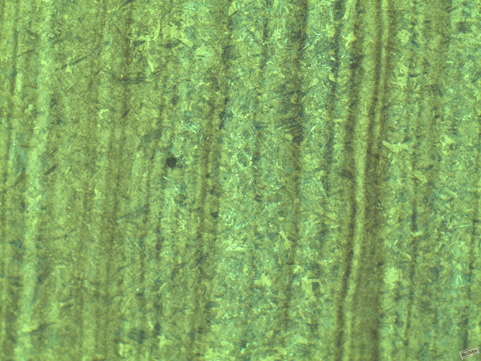

各位讨论图片中的是带状组织还是锻造流线,图片放大倍数500倍。
产品为环锻件,调质后组织。
取样方向为与轧制平行方向
签到天数: 270 天

感觉不像是带状组织!——————

不是带状组织,
锻造流线的话在500X的情况下,也不是这样的呀!

试样磨抛后未发现异常,腐蚀后肉眼观测试样面上有明显腐蚀线条。

带状组织应在100X观察,请发张100倍下的照片。

是否会是应变线?材料是否受压变形过?
发表于 2011-11-28 16:23:47 | 显示全部楼层
锻造流线在腐蚀后就能看出来的,还用的到金相显微镜放大了看吗?

就是流线,不是带状组织

应该不是带状组织,判断是流线

不像哦,什么材料。。。。

这个是用4%的硝酸酒精腐蚀5秒钟后得到的,锻造流线不会这么容易就腐蚀的出吧?

42CrMo材料,经墩粗、冲孔、轧制成型后调质
沿轧制变形放向取样

建议继续放大,看线条中间的组织,如果是均一的组织,应为带状组织,反之应为锻造流线。

带状组织,锻造流线不是这样做的

不是带状,应该是流线

不是袋装组织,看看组织就知道了

两者都不像,500倍图片,很少有这个样子的。

没怎么见过这样的锻造组织,猜测是流线

这是典型的成分偏析,应属于带状组织的一种吧?

带状组织是显微组织,流线是宏观组织,建议做一下流线观察.
