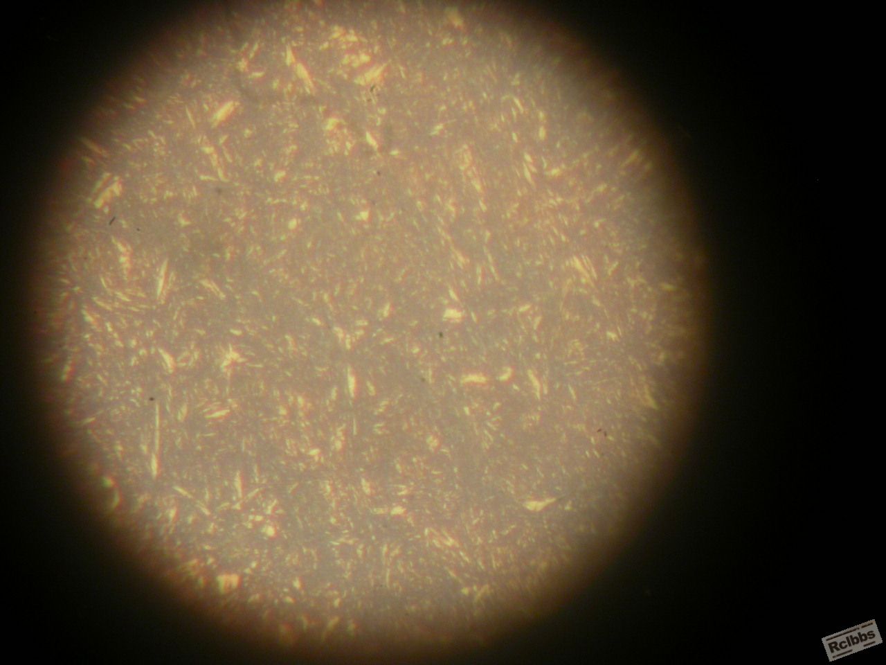

下述图片为60Si2Mn材料热处理后组织图片,请高手对组织进行分析,描述有无缺陷
 楼主| 发表于 2011-11-28 21:07:36 | 显示全部楼层
上面没附图片,补发图片,500倍的
附件图片
附件图片

有点像马氏体+铁素体(个人愚见)
发表于 2011-12-2 21:31:37 | 显示全部楼层
还请楼主把热处理工艺状况说明一下好吗?组织看起来是马氏体+点条状铁素体,铁素体还是比较多的,觉得热处理工艺有点欠缺,温度偏低或保温时间偏短
 楼主| 发表于 2011-12-6 23:53:04 | 显示全部楼层
工艺:淬火:900度 保温 10分钟,回火:470度,保温90分钟
 楼主| 发表于 2011-12-6 23:55:43 | 显示全部楼层
淬火介质为PAG,材料厚度10mm,淬透应无问题
