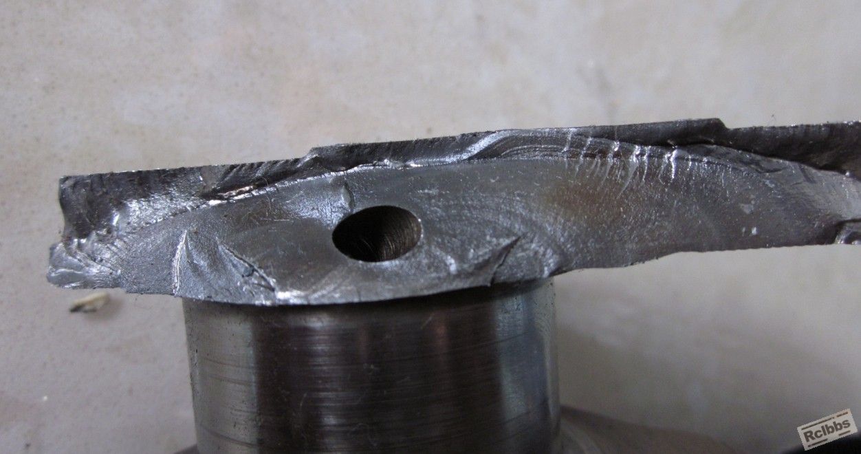

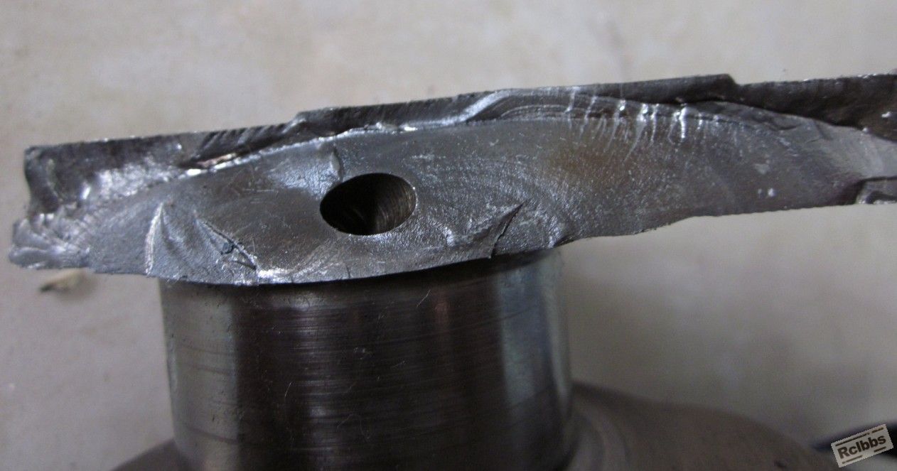

曲轴断件,材质系40Cr,调质处理,汽车行驶过程中断裂,疲劳源位于连杆轴轴颈与曲柄壁拐角处表面,断面与轴线约成四十五度角,存在明显的海滩状花样,为疲劳断裂,希望大家谈谈对这个断口的看法。。。 $T]TLA3~FND1HG%%F4F(0V7.jpg EN_WHJ@`XKH30025SYX4.jpg

跟我们公司生产的曲轴怎么看起来是一样的啊?我看好像是在圆角处断裂的?是不是圆角淬火的问题啊?

最好提供一下你的工艺情况,我们曲轴一般式调质后在高频。对于断口我认为断裂源在油道口下方位置,前方有明显的贝纹线,应该为扩散区。油道孔后面应该为瞬断区。最好提供以下另一半断口形貌。然后沿断口处取样,最好提供以下金相图片。

曲轴连杆轴颈面颜色不对,通常在正常润滑条件下,颜色比较浅,明显存在有润滑不良的情况,你们连杆式什么材料。什么工艺,分析失效问题应该综合考虑。

嘿嘿 还真有可能是你们公司的哦,我也认为圆角处有问题,每次都是从那个部位发生断裂,且都是疲劳断裂,觉得表面应该感应淬火的或者渗氮也不错,但是也许是成本问题,所以都没有引起注意,而工艺的事我们又参与不了。

可以看到明显的贝纹线和放射棱线

我也认为失效分析要综合考虑很多因素,但是产品不是我们的,都是配套厂提供,断件是市场三包配件,工艺室和我们不是一个部门, 我们公司垮部门沟通有点困难,所以产品的工艺流程、设计发案、失效状态都很难了解,我们唯一能看到的就是一个断了的曲轴,别人也什么都不管 只管要你分析。连杆轴颈可能是受高温影响了吧,该曲轴是汽车行驶了一万多公里时断的,曲轴和连杆材料都是40Cr,采用铝锡合金和10钢双层连杆瓦。我们的曲轴都没有经过表面处理的,工艺流程可能是下料——模锻——正火——淬火——调质——精加工。

从照片上可以了解以下几点:
1.实车上断裂出现的贝纹状破坏面是由于龟裂的进行有早期,有晚期或停滞,其破坏面的平滑度随之变化而形成的,通常的疲劳实验由于负载是有规律性的往返,裂纹行进方向统一,所以平滑度不会出现明显的差异.
2.市场实车断面同心圆的原因
同心圆小→汽车驾驶里程少
同心圆大→汽车驾驶里程多
说明负载不稳定(大小不一)
3.断裂轴线成45°方向,说明垂直方向是抗拉应力裂纹推进方向.
工艺就不懂了.围观!!

    这是发动机曲轴一种典型的疲劳断裂形式,常出现在连杆颈的重迭位置圆角。从断口看,有几个特征:
1、圆角几乎看不出感应淬火层,或轴肩淬火高度偏低,致使圆角强化效果不良。
2、观察断口,一次裂源位于图右侧一定距离,扩展过程中于油孔左侧改变裂纹扩展方向。
3、由于照片未展现出轴肩高度,不排除轴肩台阶加工质量差,如尖角,形成应力集中至疲劳断裂。也看不出曲轴是否有较大的轴向窜动(只要观察轴肩平面即知)。
4、不排除该档主轴承盖螺栓拧紧工艺不当,如螺栓松动,导致曲轴断裂。这可以通过检查螺栓拆卸扭矩大小,或观察主轴承座平面有无微振斑判断。
