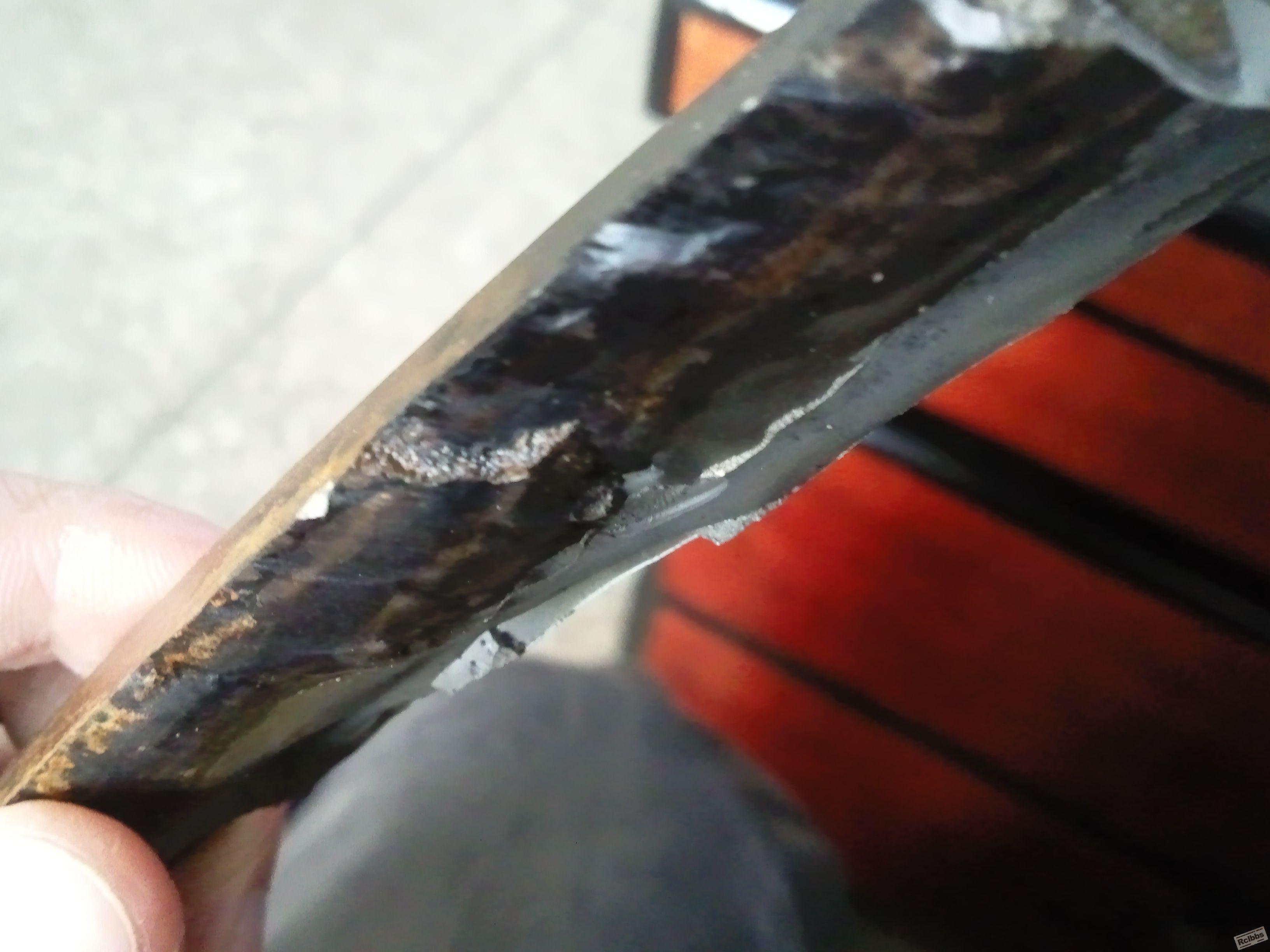

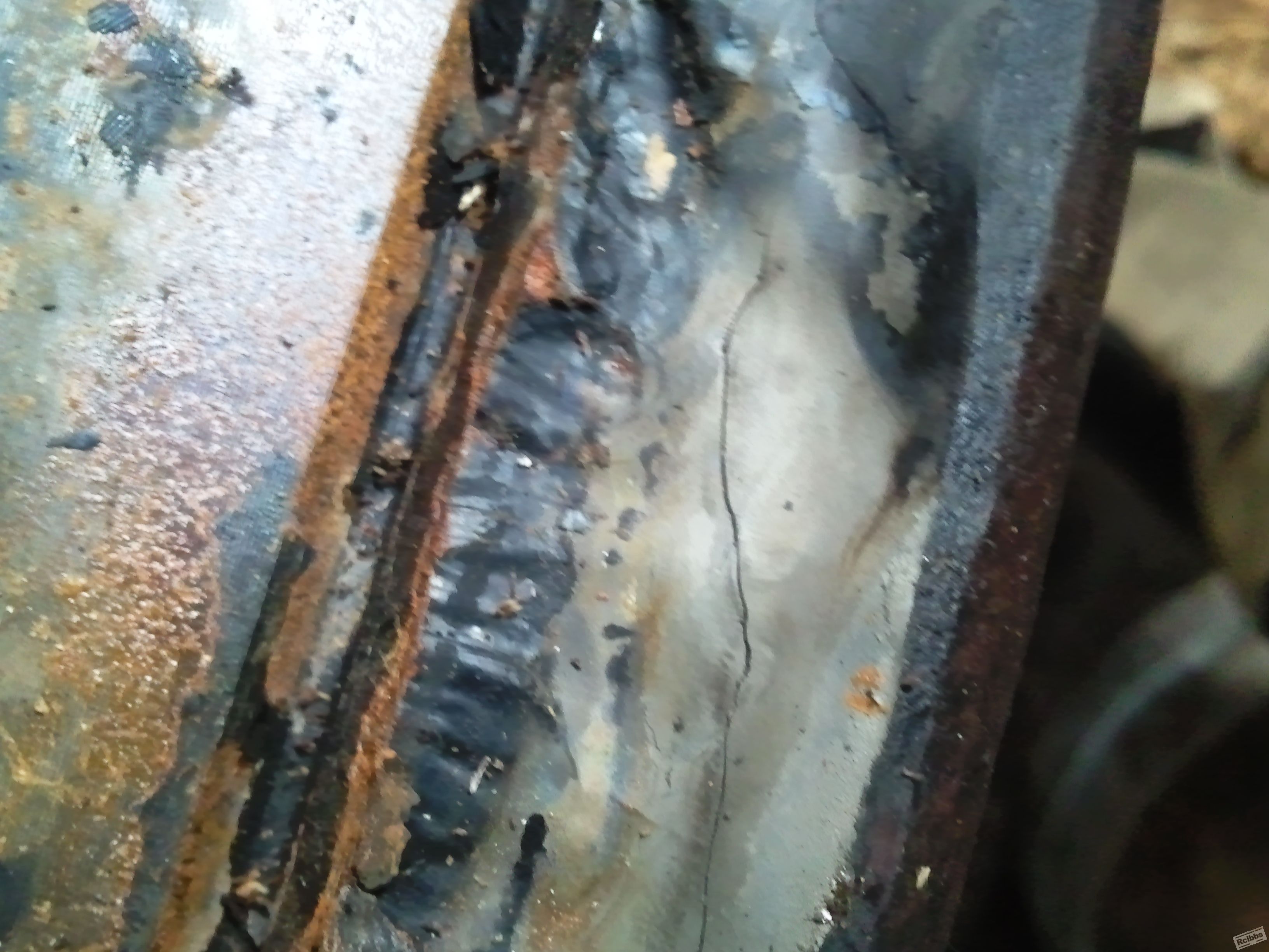

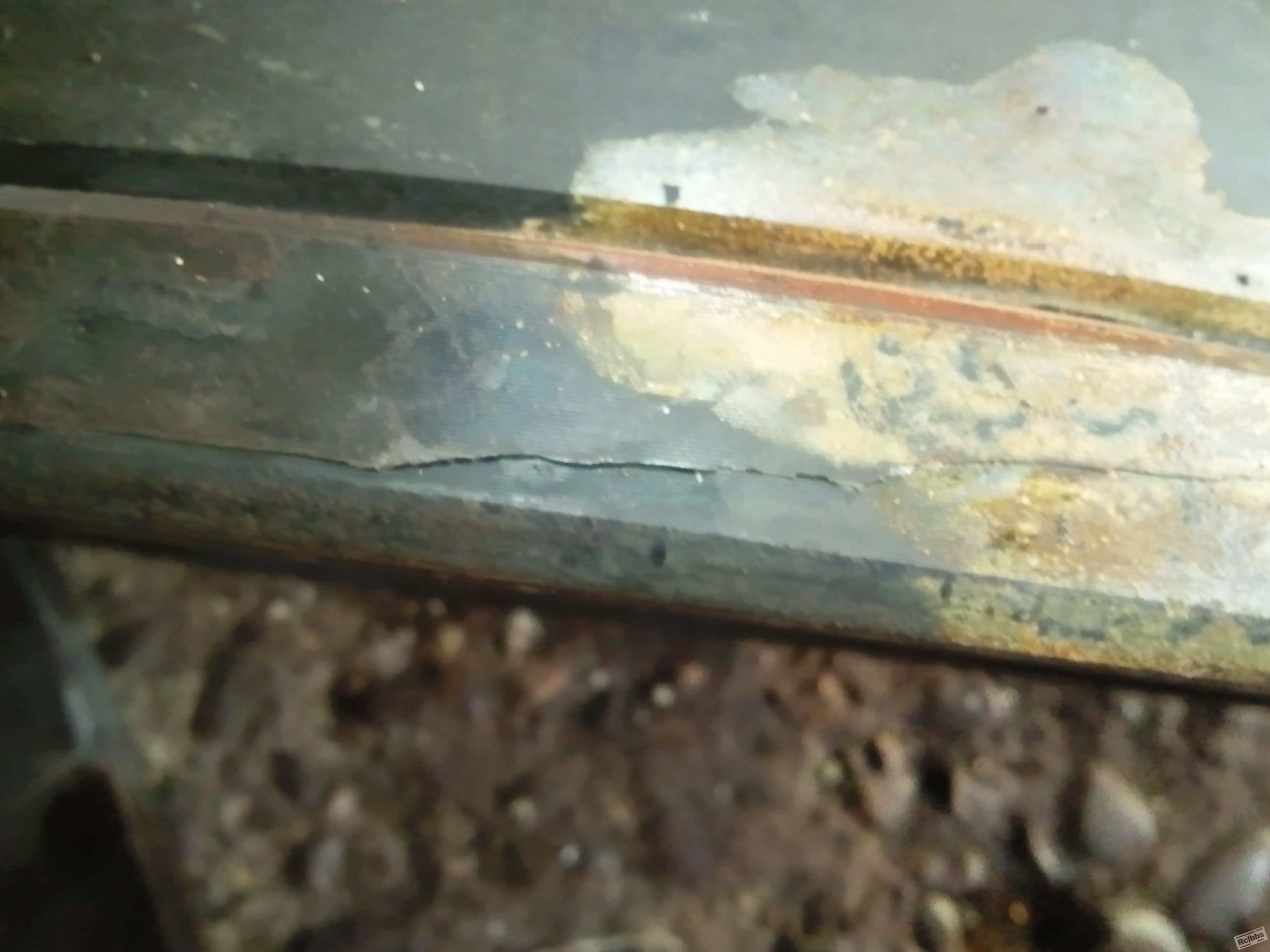

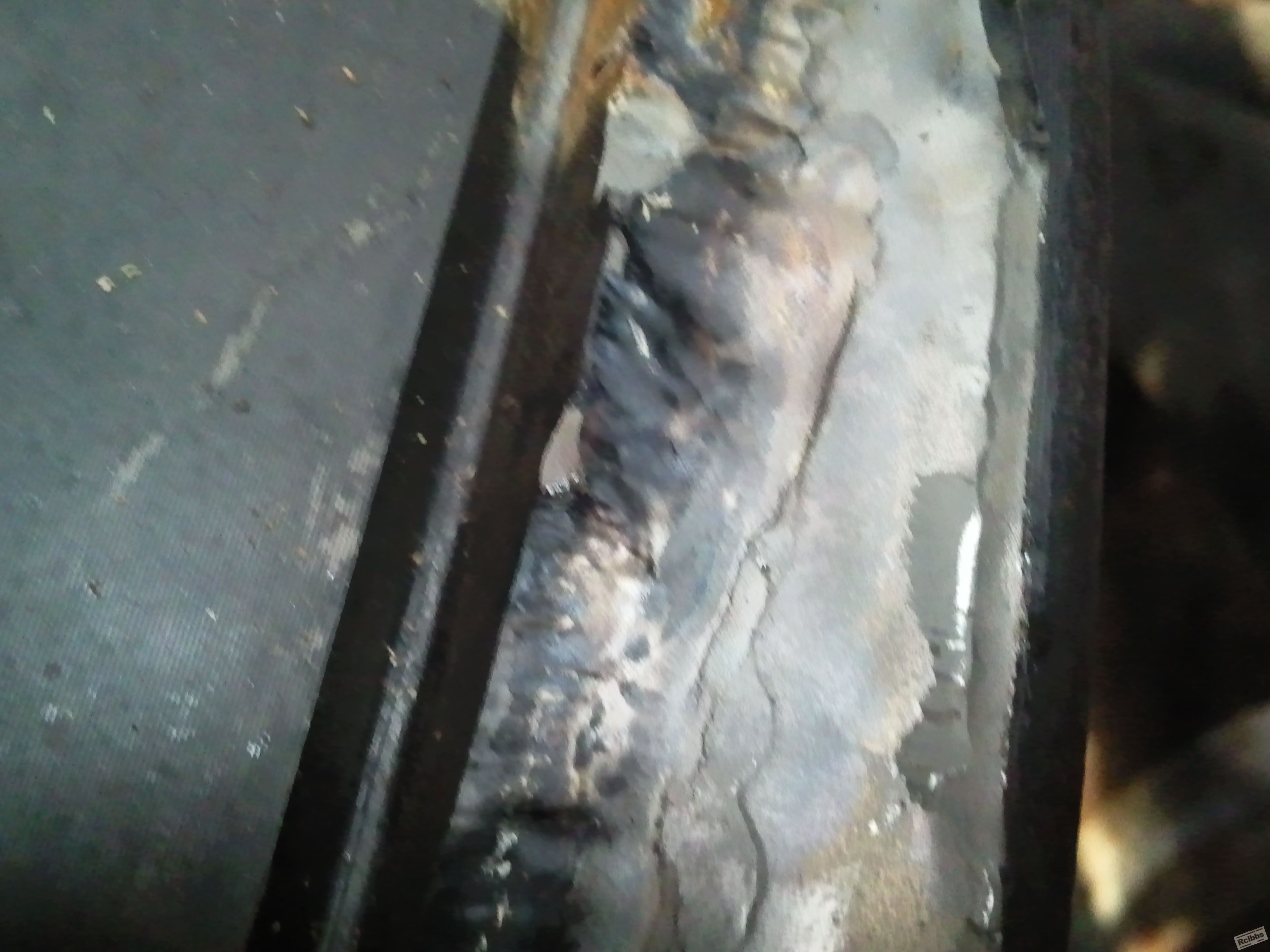

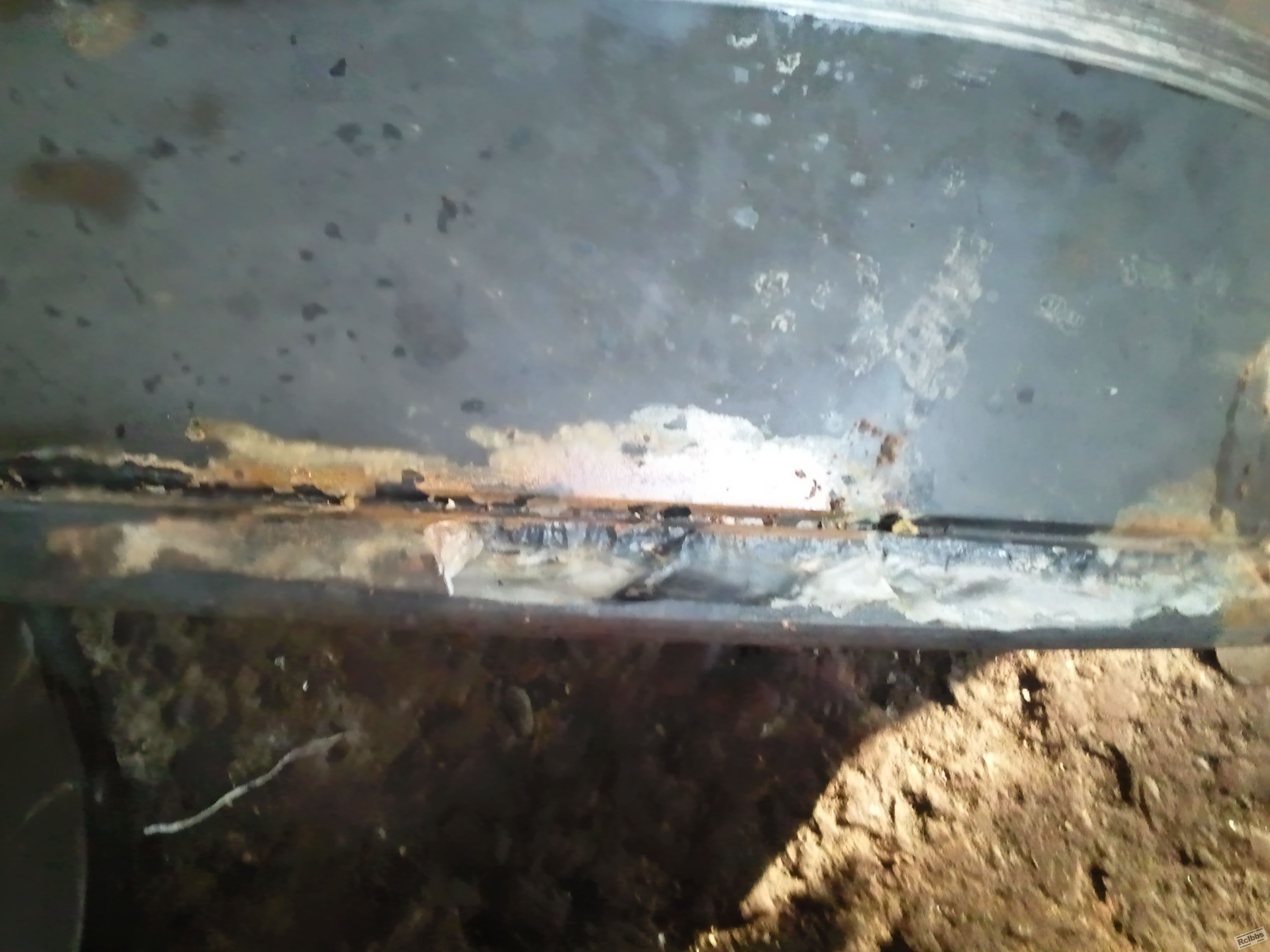

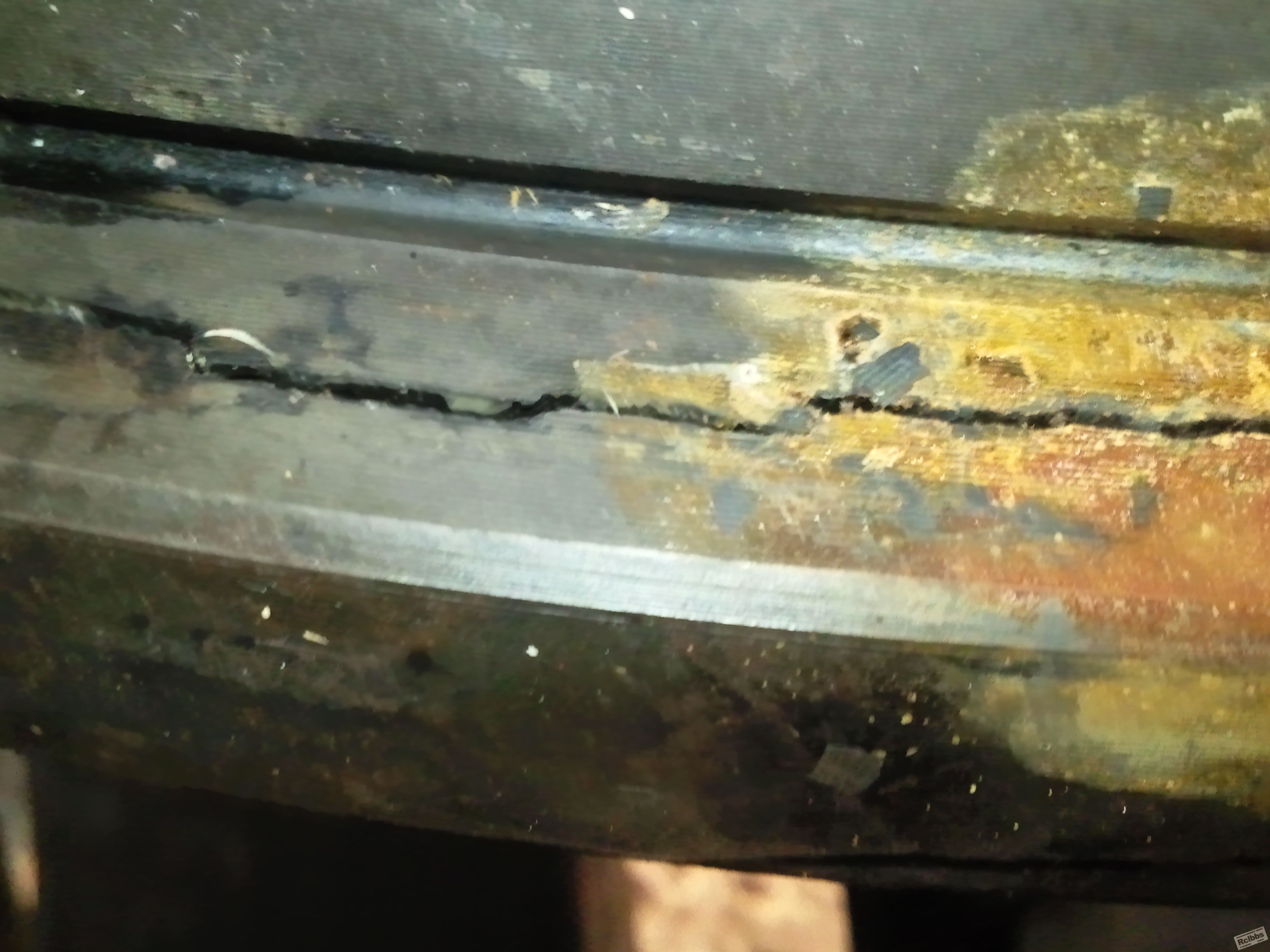

发表于 2011-11-29 11:58:42 | 显示全部楼层 |阅读模式
锻件为环件,裂纹处是台阶,经退火、正火(顾客自行处理)、调质后出现的大半圈的沿圆周的裂纹,且该裂纹已贯穿,去下覆盖的裂纹片前后的情况。探伤时发现该区域无底波,经正火后改善,调质前表面未发现缺陷。

金相看了,断口存在夹杂物,原因基本可以确定是夹杂引起的开裂。现在就是不太能理解这个表面状况及断口宏观形貌是怎么产生的。

1、淬火裂纹的形态不应该是这样的分布
2、原材料的裂纹一般都是外径纵向分布的
3、这个裂纹是横向弧状的,估计是锻造形成。最后结论还是要金相分析。

金相做出来有夹杂物。有个疑问就是如果是锻造内裂,这么严重的氧化是怎么来的。还有就是断裂面很光滑

发表于 2011-12-2 14:20:20 | 显示全部楼层
夹杂物是沿材料拉伸方向分布的,怎么可能有你图中的横向分布?

发表于 2011-12-3 08:54:41 | 显示全部楼层
直径方向是纵向,圆周方向是横向。
裂纹内部很严重的氧化说明淬火前存在裂纹,探伤也可能有漏检的
