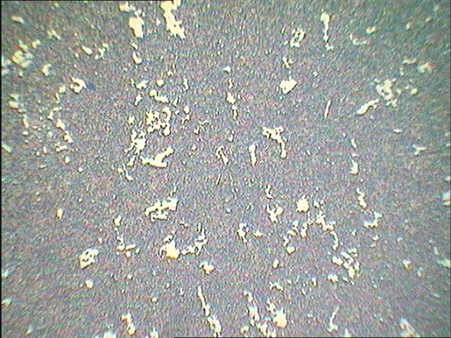

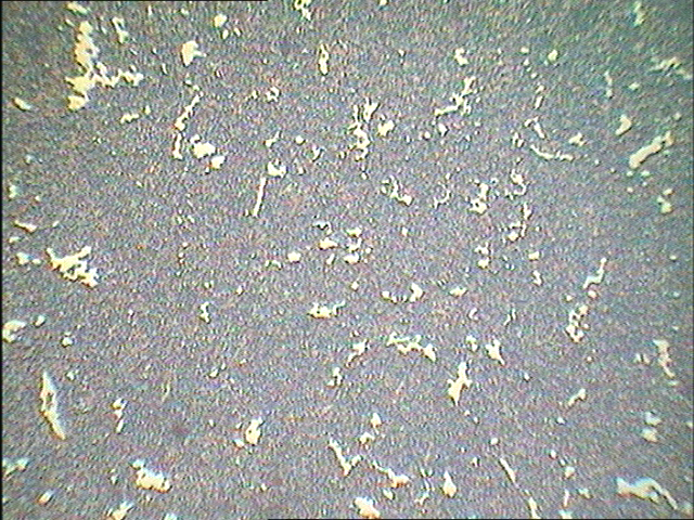

 楼主| 发表于 2011-12-3 08:31:40 | 显示全部楼层
附上两张金相图片  大家帮忙分析怎么提高综合力学性能
200x
200x
200x
200x

发表于 2011-12-4 12:03:37 | 显示全部楼层
从金相图片,钢材的共晶组织级别还不错.
工件的容易开裂,看看结构和加工方面是否合理?
