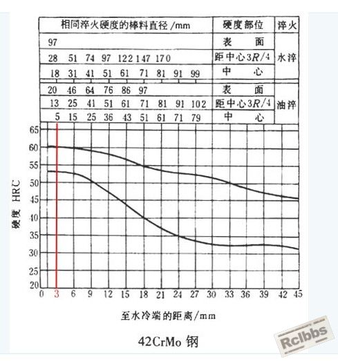

请问一下:端淬曲线的油淬、水淬、和两条曲线各是什么意思?应怎样运用?
签到天数: 138 天
 楼主| 发表于 2011-11-30 07:58:27 | 显示全部楼层
渗碳钢的端淬曲线的四条曲线是什么意思?有怎样的实际作用?

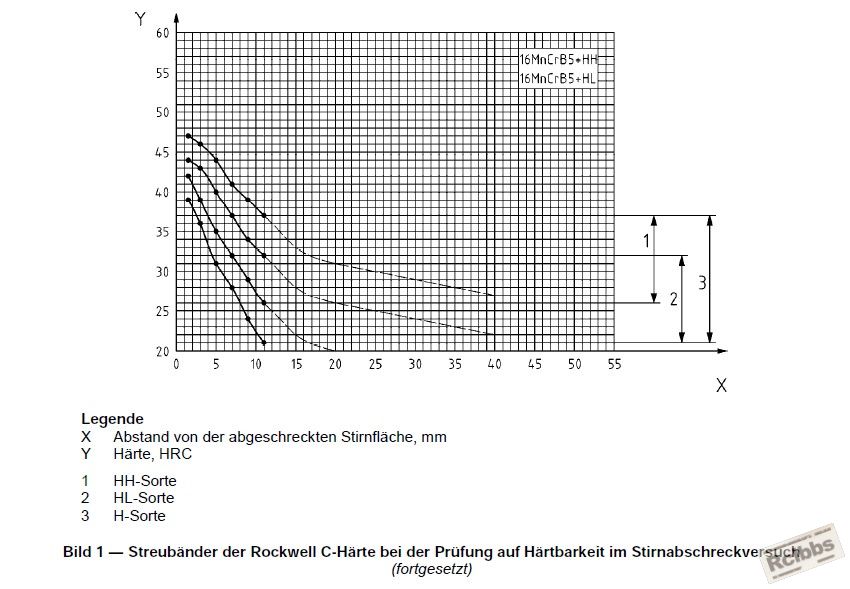

第二张图上面是德文吗?能翻译一下那几个字是什么意思吗?
我的初步估计是16MnCrB5和16MnCrB5H的淬透性带宽比较图,最下面一根和最上面的一根曲线合起来是16MnCrB5的淬透性带宽,里面的两根反映的是限制淬透性钢16MnCrB5H的淬透性带宽。

第二张图从上至下1,2,3,4共四条曲线,1,3和2,4分别为16MnCrB5HH的和16MnCrB5HL的淬透性带宽,1,4则为16MnCrB5的淬透性带宽。图示十分清楚。

第二张图从上至下1,2,3,4共四条曲线,1,3和2,4分别为16MnCrB5HH的和16MnCrB5HL的淬透性带宽,1,4则 ...

个人理解是两种材料,表面芯部,所以一共四条

四条线是三个淬透性等级,分为H   HH   HL,看实际做出来的淬透性曲线落在那个区间之内,就属于那个等级的材料
