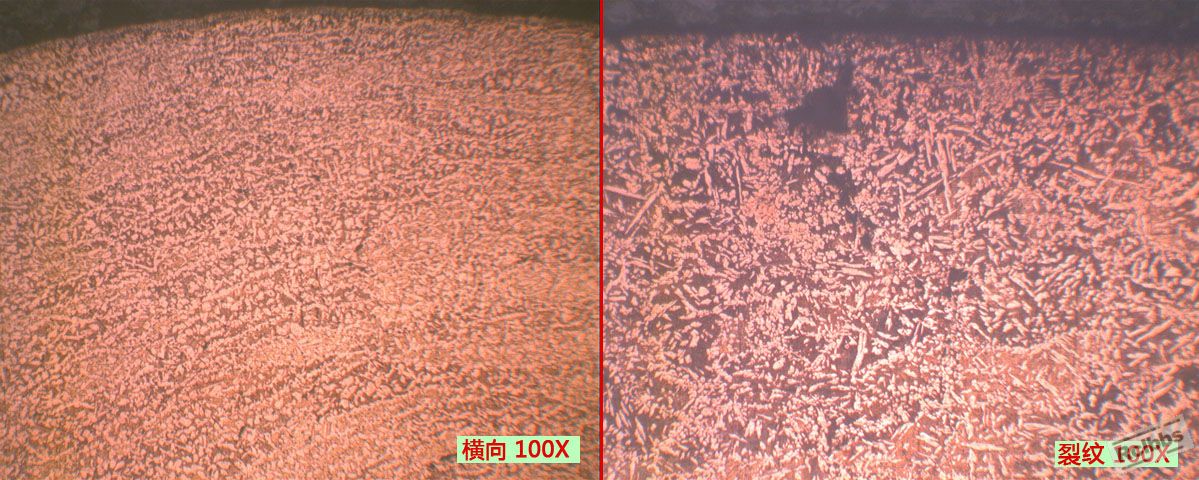

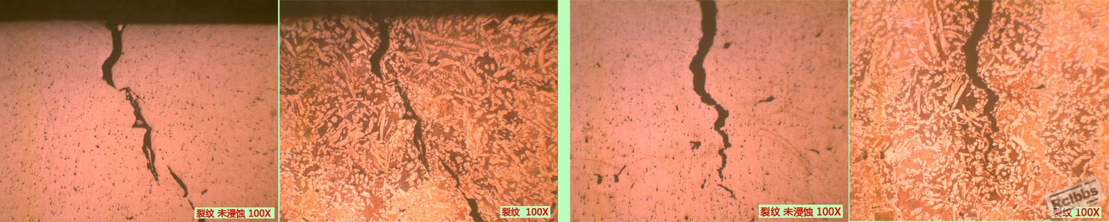

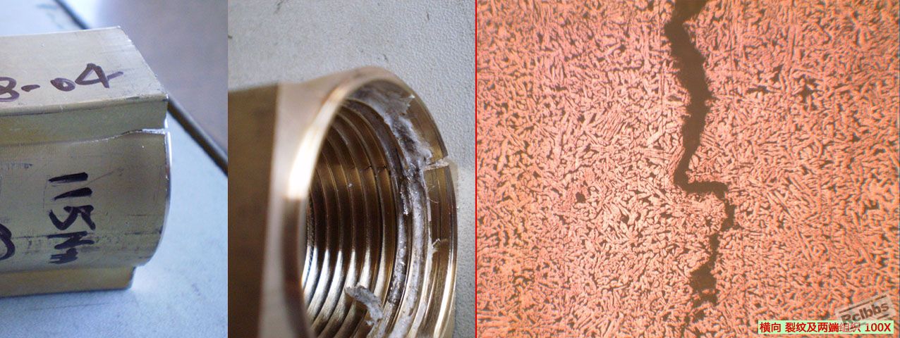

这段时间在厂里接触很多黄铜管件的扭力测试,有很多开裂现象或是客户投诉会拉安装使用中开裂的产品,个人解释起来比较困难,我这里提供一些金相图谱及开裂信息,请论坛高手大侠们多多指教。
请高手前辈从开裂形式,开裂机制,改进措施等方面分析。拜谢!拜谢!

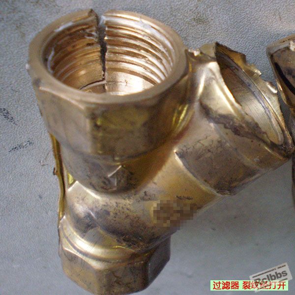

一 黄铜过滤器阀体 DN25  红冲加工
扭力测试125N.m无裂纹(标准125N.m无裂纹为合格),二次扭力测试达到200N.m爆裂。性能是非常好的。下面是这个样品的一些金相图片:
【点击图片查看大图】
同一批次产品扭力测试100N.m开裂的金相图片:

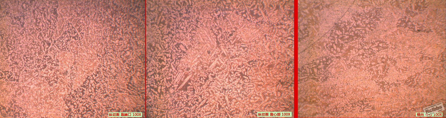

二、黄铜管接  DN25  冲压成型 扭力测试95N.m开裂(标准要求125N.m无裂纹)。

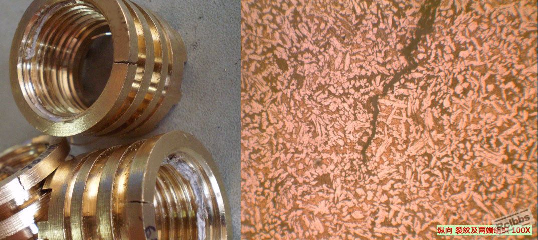

三、黄铜 DN25分水器棒体 热处理工艺(未知) DN15嵌件开裂对比试样
1.分水器棒体 扭力测试非常好。首次,二次125N.m无裂纹,第三次扭力至230N.m是爆裂
2.黄铜嵌件  扭力测试较好 130N.m无裂纹

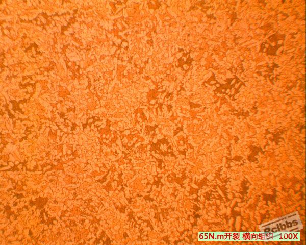

3.黄铜嵌件  扭力测试不合格 65N.m爆裂(标准要求75N.m无裂纹)

第一,建议做一下断口扫面,这是最直观的检测方法。第二,我做的黄铜的金相都是等轴晶粒,和你的差别较大,产品是铸造的吗?有没有做退火?

从金相看,你的产品是铸态的,估计你买的是连铸坯。晶粒不规则,我觉得这是导致你深冲不好。建议你换挤压加工的黄铜。

第一个过滤器是铜棒红冲成型。嵌件是空心铜棒机加工成型。
厂里没有扫描电镜等断口扫描设备。

不知道你的产品做了去应力退火么,据我所知,黄铜冷成型后一般要去应力退火,以消除冷成型过程中的应力。

黄铜的具体牌号是什么 这个组织看起来怪怪的
