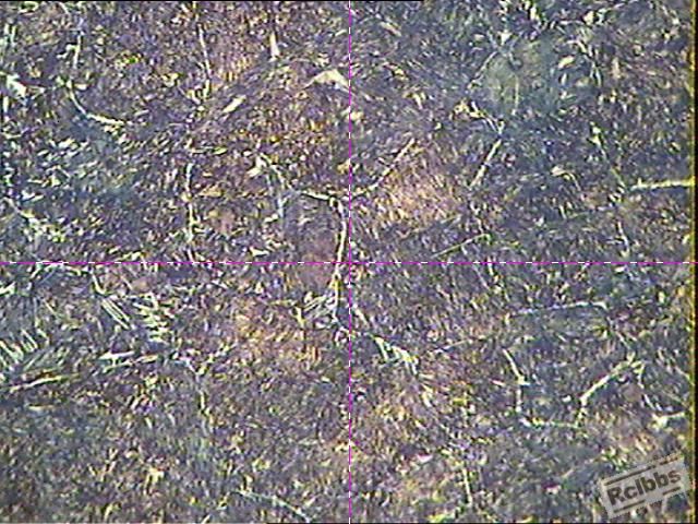

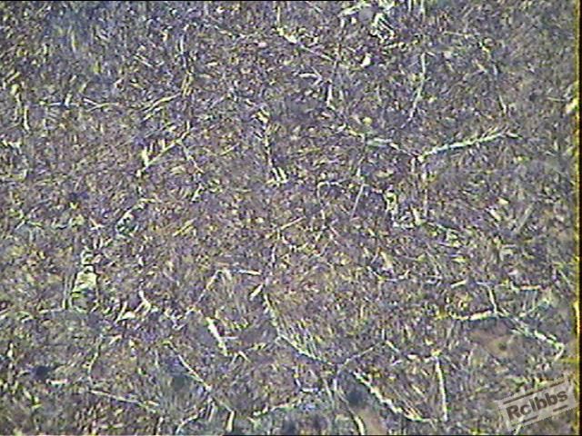

每次制备好试样观察,都有黑色的斑点。抛光好不侵蚀观察,也有黑点。

可能是你抛过了
另:你没说材料  还有材料状态  无法判断金相滴!
只看出你这组织中网状铁素体过多!!!
 楼主| 发表于 2011-11-30 10:27:07 | 显示全部楼层
材料是60Si2MnA的,850度油淬,450度回火。
刚开始接触这块工作,想多学习学习

发表于 2011-11-30 10:31:29 | 显示全部楼层
以此判断你的金相组织应该为回火托氏体    但是网状铁素体严重   热处理后的效果应该不是太好!按照国标评级的话8级最差吧!

发表于 2011-11-30 10:58:37 | 显示全部楼层
两种情况:第一,你制样的时候抛光不干净造成的;
第二,材料本身的夹杂物,如果是点状,为D类夹杂。

发表于 2011-11-30 11:54:07 | 显示全部楼层
会不会是显微镜目镜上的呢,都排除一下吧!
发表于 2011-12-1 21:22:35 | 显示全部楼层
有可能是非金属夹杂。不腐蚀的情况下看一下金相。对着标准看一下。

发表于 2011-12-1 22:17:58 | 显示全部楼层
黑色的是夹杂可能性比较大,你现在是多少硬度,你适当降低回火温度就可以了
发表于 2011-12-1 22:52:00 | 显示全部楼层
试样没做好,从新下看。

发表于 2011-12-2 11:18:16 | 显示全部楼层
两张都有过烧现象,有少量的魏氏组织
发表于 2012-11-8 16:33:27 | 显示全部楼层
合金元素需要在较高的温度下,比如高温扩散温度下才能扩散,均匀化,其吸引着碳在金属中的难于扩散。850度在保温几小时的条件下是无法实现该材料的均匀化的。因此,网状没有消除掉。
发表于 2012-11-8 16:08:51 | 显示全部楼层
淬火温度850度,对该材料来说不高,不会造成过热,因此淬火不是造成形成魏氏组织的原因,因此,肯定是遗传前面的组织。
发表于 2012-11-8 16:10:32 | 显示全部楼层
老汉 发表于 2012-11-8 16:08
淬火温度850度,对该材料来说不高,不会造成过热,因此淬火不是造成形成魏氏组织的原因,因此,肯定是遗传前 ...
850虽然不高,不过也到了完全奥氏体化的温度了,为什么这个网状没有消除掉?保温时间不够?
发表于 2012-11-8 15:28:55 | 显示全部楼层
gjm2363 发表于 2011-12-2 11:18
两张都有过烧现象,有少量的魏氏组织
才850度,不至于过烧吧???
发表于 2012-11-8 15:07:55 | 显示全部楼层
如果想要42HRC的话 可以适当提高一下回火温度。从网状铁素体看的话 这个试样的热处理效果很不好。对了 料径是多少?
发表于 2012-11-8 15:25:06 | 显示全部楼层
老汉 发表于 2012-11-8 13:55
淬火前组织粗大,且有魏氏组织存在,淬火温度略低未消除网状F,最好淬火前增加一次正火,然后再淬火+回火。
你的意思是魏氏组织是在淬火前就已经存在了?那如何判断魏氏组织是在淬火前还是淬火过热造成的?

发表于 2012-11-8 15:01:06 | 显示全部楼层
你没具体说一下工件尺寸,我看淬火冷却也有点问题
发表于 2012-11-8 13:55:56 | 显示全部楼层
