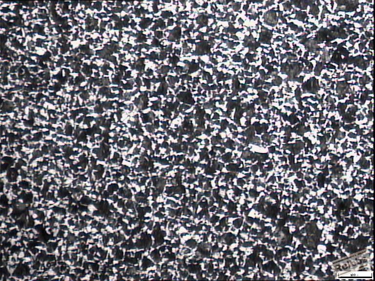

各位好:
    35CrMo材料我第一次正火,正火温度为:860  870 860 , 35CrMo  204HB  2011-11-29.JPG 不知其正确的金相组织应该是怎样的,请知情人告知下,附件图片是否是正常的35CrMoOK组织。
     如有知道DSCM436H材料正火工艺的老师,望能告知下!!!
   谢谢大家。

发表于 2011-11-30 13:00:38 | 显示全部楼层
很不错的正火组织:珠光体+铁素体 晶粒均匀
发表于 2011-11-30 13:02:03 | 显示全部楼层
适当将倍数放大点,这样不是很好评定
发表于 2011-11-30 13:02:48 | 显示全部楼层
而且感觉腐蚀的有点深
签到天数: 270 天
发表于 2011-11-30 13:24:10 | 显示全部楼层
铁素体+珠光体,没什么不正常吧!
发表于 2011-11-30 13:45:37 | 显示全部楼层
铁素体和珠光体,调质后应该得到不错的索氏体吧
签到天数: 461 天
发表于 2011-11-30 15:35:13 | 显示全部楼层
照片有点发虚,不过整体看上去还是不错的正火组织。P+F,
发表于 2011-11-30 15:45:02 | 显示全部楼层
楼主的组织很正常,珠光体+铁素体,我查了一下,35CrMo的正火温度为855
签到天数: 76 天
发表于 2011-11-30 15:48:27 | 显示全部楼层
很好的珠光体和铁素体体
发表于 2011-11-30 20:16:13 | 显示全部楼层
组织很正常,珠光体+铁素体
签到天数: 13 天
发表于 2011-11-30 21:38:52 | 显示全部楼层
正火不错没有什么不正常的,晶粒均匀,晶粒度7级
发表于 2011-11-30 22:49:04 | 显示全部楼层
正常   工艺应该没错
发表于 2011-12-1 08:32:36 | 显示全部楼层
我就的是珠光体和铁素体,并且挺均匀的,应该是正常的组织
 楼主| 发表于 2011-12-1 13:31:50 | 显示全部楼层
谢谢各位的指教,在下还想请各位帮忙告知一下DSCM436H的正火工艺,谢谢!!!!
发表于 2011-12-1 22:21:52 | 显示全部楼层
我认为,珠光体太黑,腐蚀的深了
签到天数: 2912 天
发表于 2011-12-2 06:08:30 | 显示全部楼层
腐蚀太深,感觉铁素体都呈网状了!
签到天数: 21 天
发表于 2011-12-2 10:36:42 | 显示全部楼层
照片不错,组织腐蚀很好,P黑是因为倍率较低原因,可以照片是100倍的
签到天数: 59 天
发表于 2011-12-2 12:09:54 | 显示全部楼层
签到天数: 59 天
发表于 2011-12-2 12:10:52 | 显示全部楼层
应该放到500倍看,组织正常
签到天数: 7 天
发表于 2011-12-2 14:56:45 | 显示全部楼层
正常的组织,挺好的,珠光体+铁素体。
