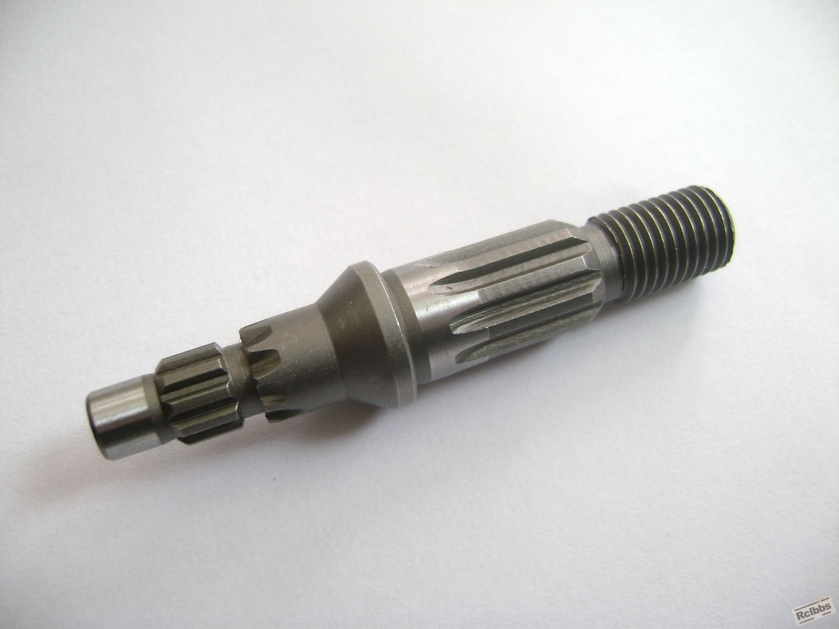

如图,此轴是从TW寄过来(外表很干净,硬度:45HRC)的..都一个月了,经常用手碰.仍未见生锈等缺陷,而永康本地的此类轴,(40Cr+整体淬火,一种外表抛丸,易生锈,一种外表发黑.特脏),却达不到这种效果
问: 能从这照片上看出此轴的表面处理工艺和热处理工艺吗?

弱弱的问一下,碳氮共渗能否达到呢??感觉40Cr的材料渗碳有些浪费啊.但是也没有化验这样板轴的材料

电动工具上的主轴,有扭力要求的。解剖检测就能知道怎么做的了。

我想大概是氮化处理过吧。有很好的防腐性。

猜一下:调质——氮碳共渗——局部高频淬火。国内有用这样的工艺制作电动工具主轴的。

谢谢大家的参与, 如果氮碳共渗真的能达到....我让我的供方试一下...不过这单价就上去..比整体淬火就贵很多了..

应该是碳氮共渗,随后进行抛丸表面硬化处理。

应该是气体氮化的,要么就是渗碳完做了液体喷砂或震动光饰

氮化  见过类似的工件

车轴-车螺纹-铣花键-淬火-磨两个发亮的部位,可以做到很长时间不锈

我公司得到的G国M公司的从动锥齿轮,表面为深灰色,夏季放了一个月余了,表面没有明显的锈迹,而自制的产品一明显的黄秀。

是液体氮化,不要氧化处理,颜色就如照片一样

应该是盐浴氮化吧,颜色和照片差不多

整体淬火不就牺牲了心部性能了吗?
