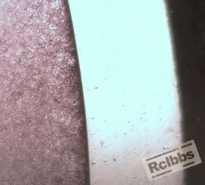

发表于 2011-12-1 11:02:59 | 显示全部楼层 |阅读模式
 楼主| 发表于 2011-12-1 11:04:04 | 显示全部楼层
     这是100倍的图片
 楼主| 发表于 2011-12-1 16:47:41 | 显示全部楼层
各位帮忙看看呀  怎么没有回帖的啊

发表于 2011-12-1 18:06:35 | 显示全部楼层
可能是气体软氮化或液体软氮化,建议进一步检查。
 楼主| 发表于 2011-12-2 06:19:29 | 显示全部楼层
氮化20丝吗  能做到吗

发表于 2011-12-2 08:25:37 | 显示全部楼层
用能谱测一下成份就知道结果了

发表于 2011-12-2 11:16:45 | 显示全部楼层
沧浪岁月 发表于 2011-12-2 06:19
氮化20丝吗  能做到吗
20丝是软氮化正常范围。
 楼主| 发表于 2011-12-2 13:57:17 | 显示全部楼层
txljh8 发表于 2011-12-2 11:16
20丝是软氮化正常范围。
20丝的白亮层  要多长时间啊

发表于 2011-12-2 16:40:02 | 显示全部楼层
第一帖“渗层在0.20左右,硬度HV700 ”原来白亮层竟有0.20,不可思议。
 楼主| 发表于 2011-12-3 06:38:54 | 显示全部楼层
是啊 我觉得是不是渗的硫硼什么的  因为没接触过  特上网来求助

发表于 2011-12-3 15:21:16 | 显示全部楼层
离子氮化是可能达到这么厚的,我还碰到过类似样品,还是不锈钢的基体。
能谱现在普及了,我也有这种仪器。

发表于 2011-12-3 19:40:31 | 显示全部楼层
测一下成分,看看是不是镀铬啊。怎么看着不像氮化呢。

发表于 2011-12-4 11:44:52 | 显示全部楼层
深有同感,觉得应该是什么镀层,如硬铬层

发表于 2011-12-4 20:48:41 | 显示全部楼层
能放大到五百倍看看吗?
 楼主| 发表于 2011-12-5 06:13:20 | 显示全部楼层
401898427 发表于 2011-12-4 20:48
能放大到五百倍看看吗?
只做了100倍的 样品被分管领导拿走了

发表于 2011-12-5 12:45:24 | 显示全部楼层
个人认为是QPQ工艺做的
发表于 2011-12-5 13:08:35 | 显示全部楼层
好像是两种材料。不亲自看说不好。
