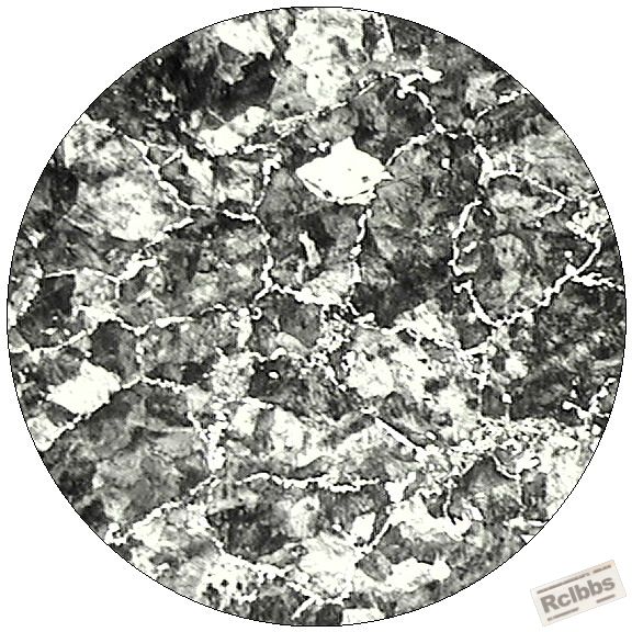

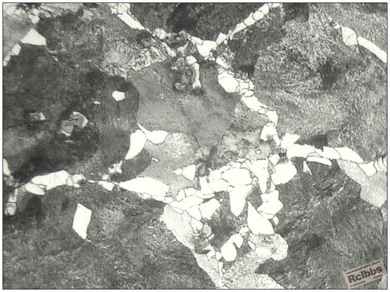

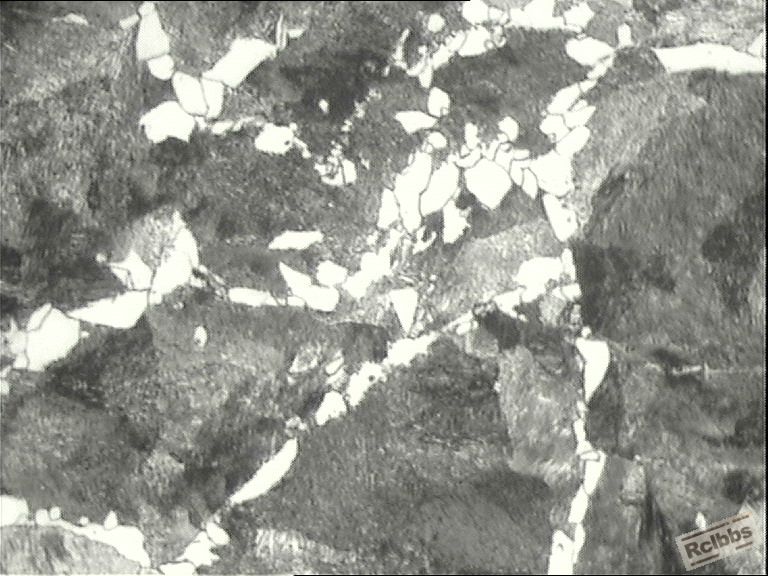

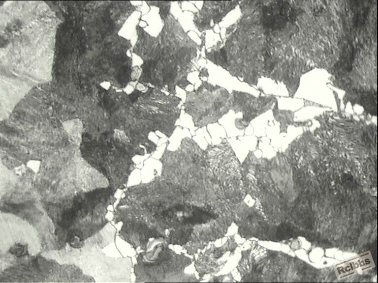

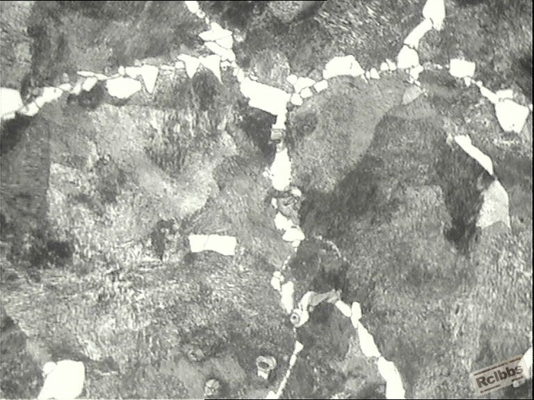

非调质钢C38   锻后风冷
大致为38MnSiVS
请问图中碳化物严重么?方便的话指出碳化物的位置~~
图1-4  500X
图5   100X

发表于 2011-12-4 11:14:13 | 显示全部楼层
这材料,这工艺不应该存在碳化物的
发表于 2011-12-4 11:43:01 | 显示全部楼层
是铁素体嘛,哪有碳化物呢
签到天数: 941 天
发表于 2011-12-4 14:34:59 | 显示全部楼层
是网状铁素体。------

亚共析钢在珠光体组织中确实有碳化物,要分辨出来的化,你这样的图片不行啊!
发表于 2011-12-4 21:40:24 | 显示全部楼层
图片组织为细片状珠光体+网状及块状铁素体,未见异常碳化物。
签到天数: 270 天
发表于 2011-12-5 08:38:34 | 显示全部楼层
铁素体+珠光体,哪有碳化物啊?

看你的最后一张照片可以确定有二次渗碳体,前面的照片是同一个试样不同的放大倍数吗?个人观点,欢迎讨论
是的~~  怎么看出来有渗碳体的~~

发表于 2011-12-7 15:55:20 | 显示全部楼层
swealy 发表于 2011-12-7 10:50
是的~~  怎么看出来有渗碳体的~~
二次渗碳体是沿奥氏体晶界析出的,在奥氏体向铁素体转变完成后,可以看到原奥氏体的晶界上有碳化物析出(也就是说渗碳体在原奥氏体的晶界析出,会形成一个包裹铁素体晶粒的大“晶界”-这是我的理解)。

过共析钢缓冷才会出现你说的网状二次渗碳体吧?上面的图应该是网状F+块状F+P
发表于 2011-12-8 22:47:04 | 显示全部楼层
前几张图片显示为片状珠光体加铁素体
最后一张片状珠光体加铁素体以及网状二次渗碳体

很明显的网状铁素体 嘛
