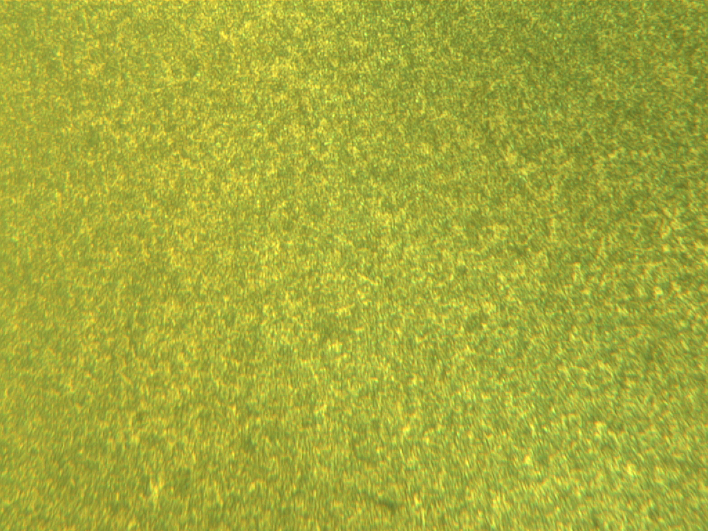

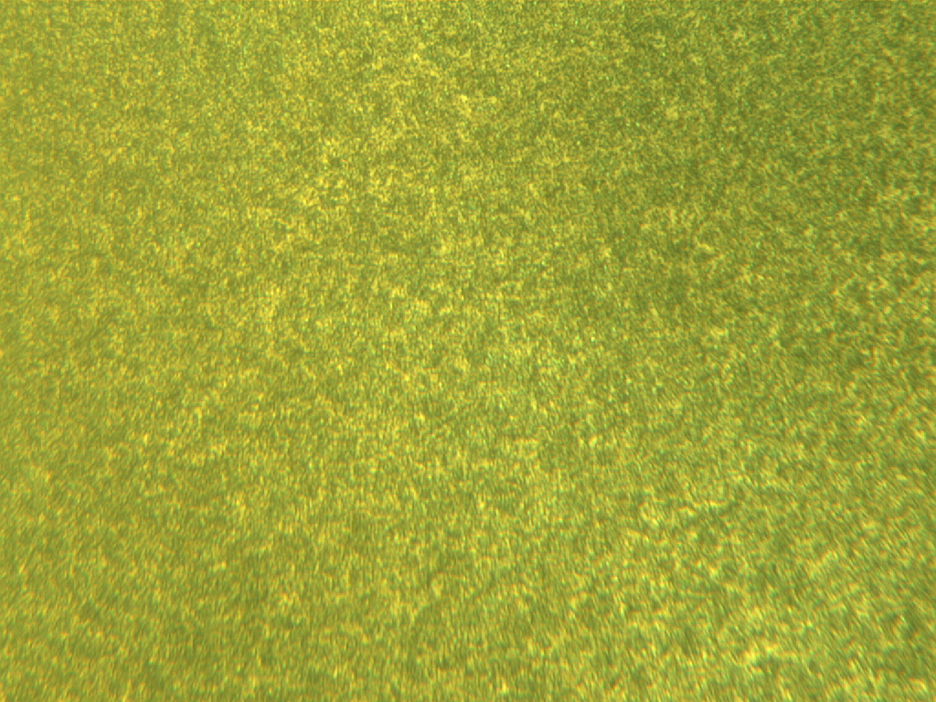

是个国外进口件,发生断裂,因为不知道热处理工艺,观察金相感觉是淬火温度不高,但回火不充分导致脆断的,请各位专家分析一下,看看可评几级。[a
放大400倍
放大400倍
ttachimg]92001[/attachimg]
放大400倍
放大400倍

马氏体组织不细小2级,回火不充分有什么依据吗?

有条件做回火稳定性的实验吗 ??可以做个看看是否是回火不充分。

以前也做过轴承的金相,在腐蚀后短时间很容易变黑,但这个件我已经把腐蚀时间加长感觉比较难腐蚀,并仍然在显微镜底片发白。硬度在61、62HRC。

产品发生断裂,就要把断口处的金相照片发上来让人看一下,组织评定2级。

把断口处的照片发上来让人看一下
