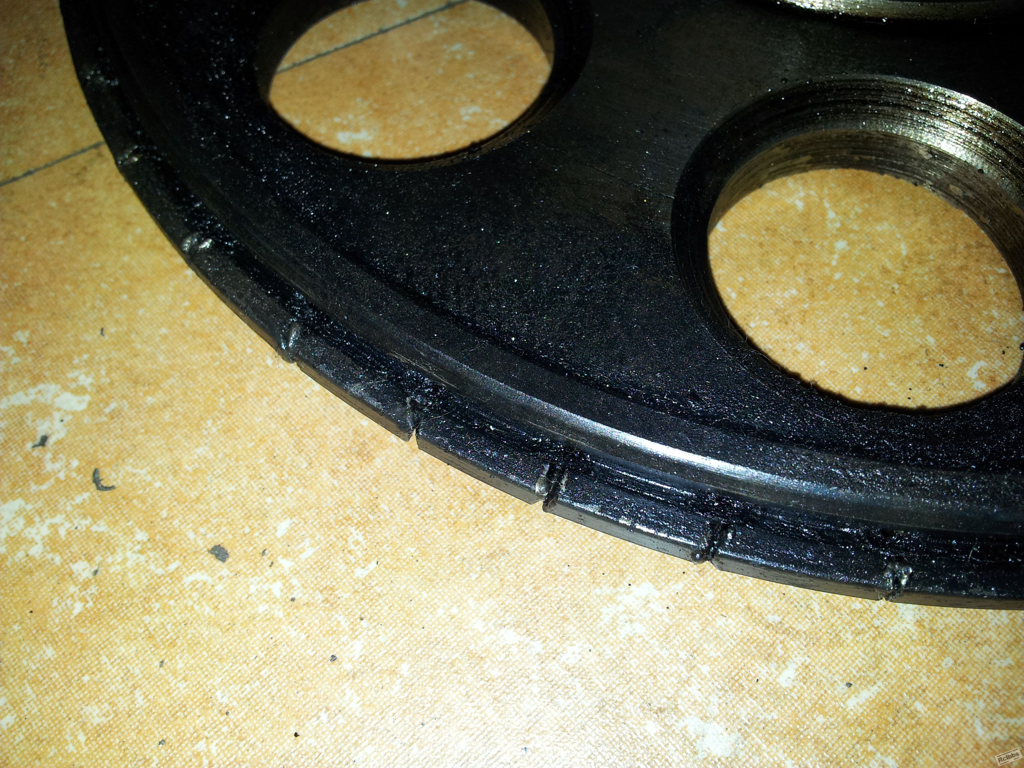

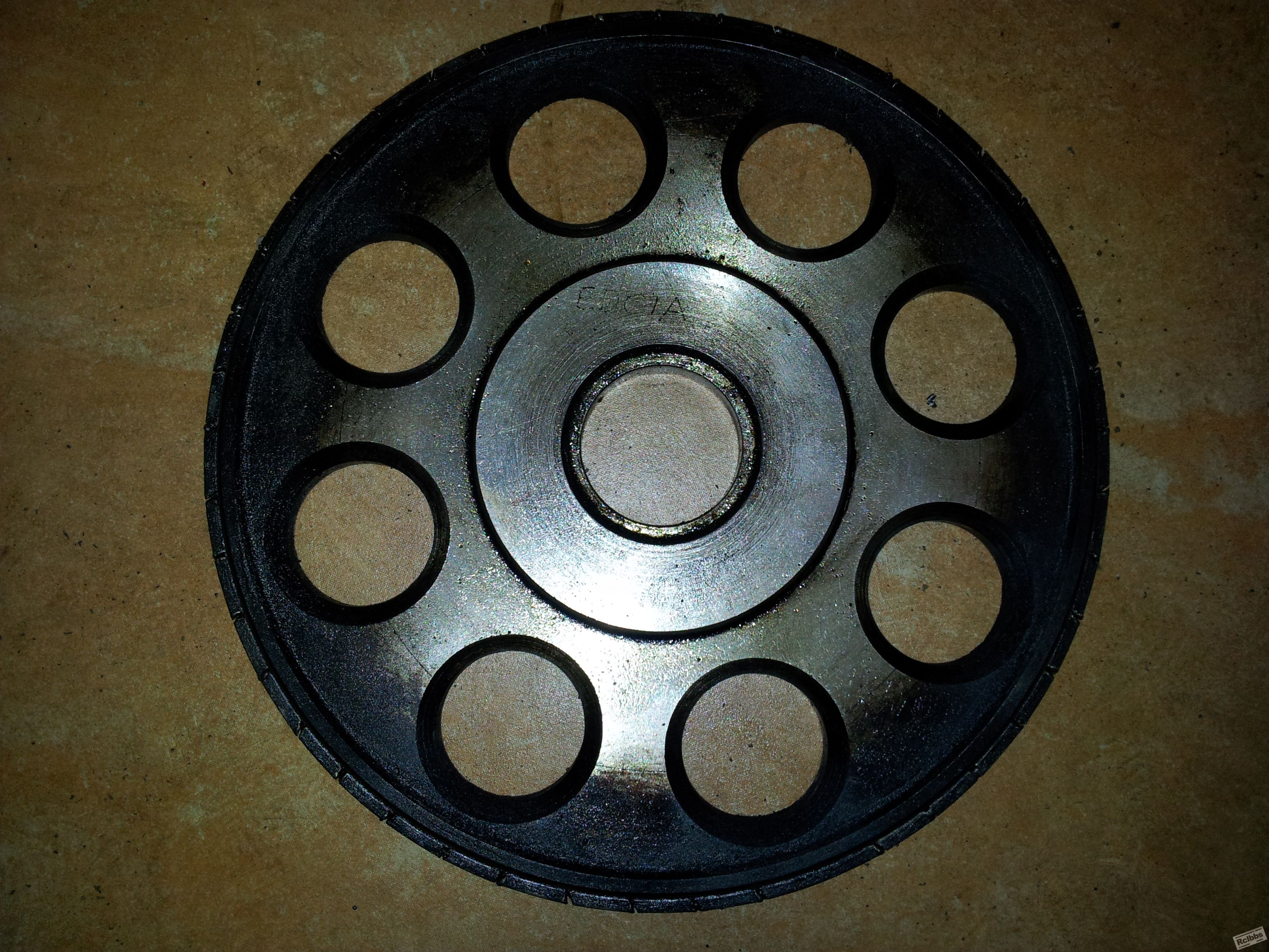

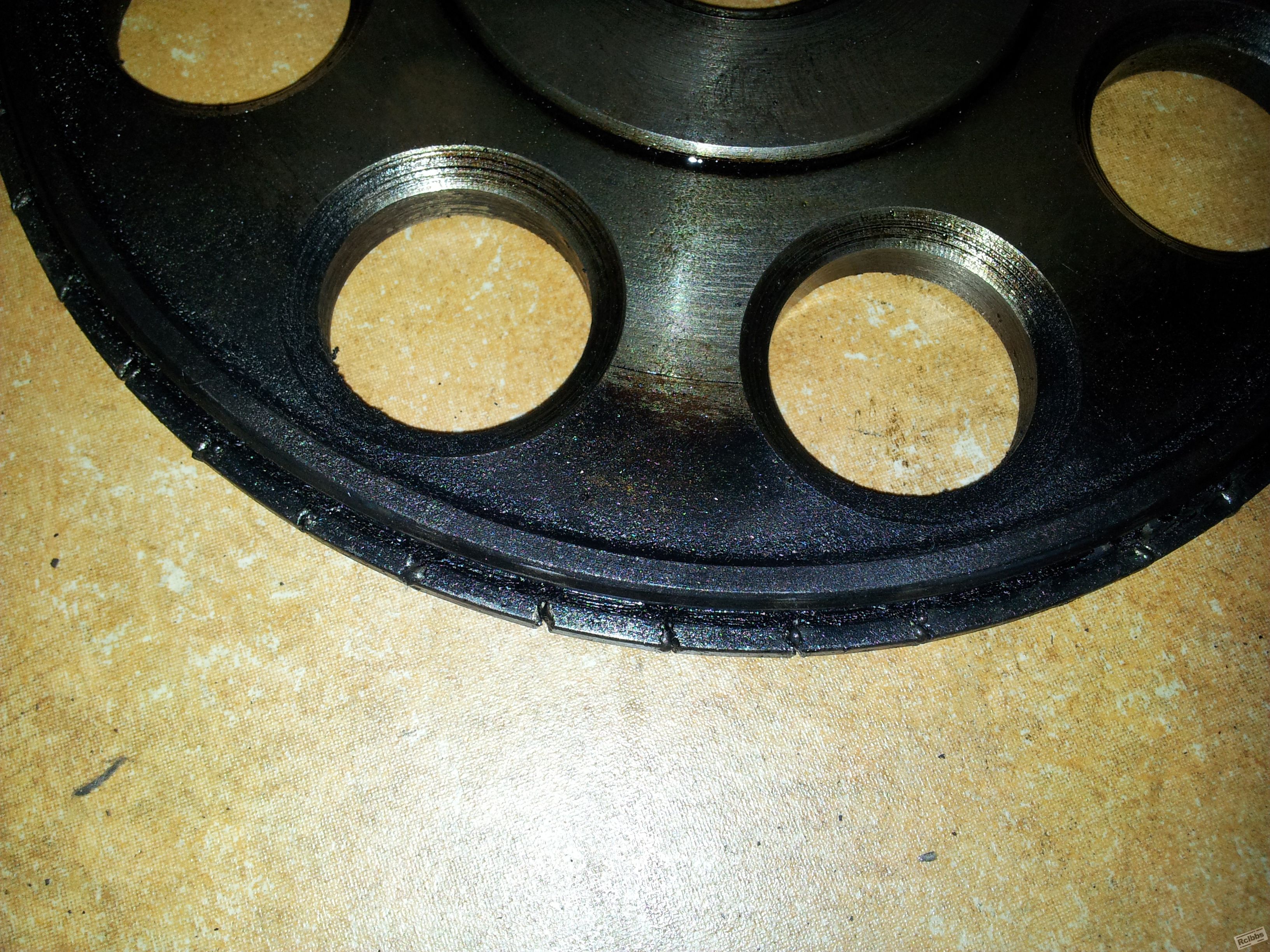

      照片中是我司齿圈的高频淬火,如果托盘不边缘开小孔油多会导致硬度不稳定;开了一圈小孔会很快就会把托盘烧开裂。
请问给为前辈,这种托盘应该使用什么样的材料,或者我什么其他更好的办法。
      托盘现在材料:45钢

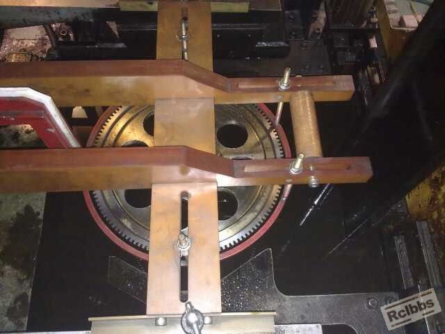

是工装,第一张照片应该能看出,齿圈很细的(外径266,内径242),所以需要用这样的托盘,为了能让齿部全部淬火,托盘的边缘是每次都在跟着淬火,一天大概反复3000次。

用不锈钢的材料试试,不锈钢相对碳钢不容易感应到,另外高温特性比碳钢也要好

不能用不锈钢的,会加大产品的变形量的。
建议使用SN420,绝对耐磨、而且不会被感应。耐高温1400℃,膨胀率极低。

不锈钢在加工过程种变形的却很大.但是加热变形就不是太大!我司用316L材料在真空炉做除气处理.加热到一千度.保温三个小时.出炉后几乎没变形!不过这个工装本人还是不建议用不锈钢.

个人认为是用耐热材料比较好,不要用金属材料,也不要用陶瓷等易碎的材料。

SN420是日本的牌号,国内属于氮化硅类的材料。我们是从日本采购的,用于感应淬火轴类的顶针。
以前使用的是不锈钢的,磨损厉害,
看到楼主的部件尺寸较大,不建议全部使用SN420制作,成本太高了。
建议在与淬火零件接触的地方使用。

前辈的意思就是我用这个材料作成一个环状,然后红装在这个工装外周(与产品接触的地方),是吧?值得一试。

楼主,最好也不要制作成环状的,成本还是比较大,安装不太容易,而且加工起来比较困难。
建议:制作成对称8等分的圆弧部件,分别安装在与产品接触的位置,组装后形成一个环形,
这样方便安装,制造简单,成本也比较低。

你说的圆弧部件最终组装是一个封闭的环吗?如果不是的话我担心产品(齿圈,宽幅15mm左右)的油淬后会变成花心,圆度降低。还有,这东西买的少人家卖不卖啊?

当然是闭环啦!
卖不卖的话,要看你们自己谈了。
应该会卖的。
